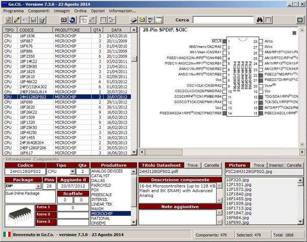

La finestra si presenta suddivisa in 3 aree:
- Elenco dei componenti
Mostra i componenti selezionati e riporta il Tipo, il Codice, il Produttore, la Quantita' e la Data di inserimento.
Ogni colonna puo' essere ordinata (ascendente o discendente) con un click nell'intestazione.
Un click col tasto destro in una colonna apre un sotto menu' dal quale si puo' scegliere quali componenti selezionare (tutti, per Tipo, per Produttore).
- Informazioni
Contiene tutti i campi associati al componente. In modalita' consultazione, tutti i campi sono bloccati e non si possono modificare. Essi vengono sbloccati solo in modalita' Nuovo o Modifica componente.
Alcuni campi sono obbligatori (segnalato dal Tip che si apre posizionando il cursore sopra un campo) e se assenti viene visualizzata una finestra di avviso.
Sul lato destro ci sono i campi per selezionare il PDF del datasheet nella cartella Datasheet e l'immagine ritagliata a piacere contenuta nella cartella Pic.
Personalmente creo queste immagini aprendo il datasheet e ritagliando un'area opportuna con un programma di grafica che consente lo screen capture.
Utile a sapersi
I campi Extra 1,2 e 3 sono liberamente utilizzabili come si vuole; i contenuti sono registrati come valore stringa, per cui possono essere sia numeri che testo.
Il nome dei campi è personalizzabile nel file Info.ini che contiene, tra l'altro, i nomi di questi campi; con un comune editor di testi si possono cosi' modificare facilmente.
- Immagine
Visualizza l'immagine associata al componente. Questa puo' essere a dimensioni reali (in questo caso è scorrevole con le solite frecce), oppure di dimensioni fisse adattate alla riquadro (puo' comportare la distorsione dell'immagine). La scelta é tramite un'opzione di menu'.

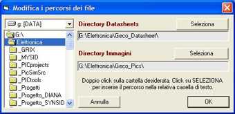

Il programma si aspetta di trovare i datasheet, le immagini dei componenti e le immagini dei package rispettivamente nelle cartelle Datasheet, Pics e Packages.
Queste cartelle possono essere ovunque sul PC; é sufficiente modificare il percorso di ricerca mediante l'apposito menu' 'Modifica percorsi'.
Si apre una nuova finestra per selezionare la cartella voluta; anche il nome della cartella puo' essere modificata a piacere, in questa finestra oppure modificando il file Info.ini.

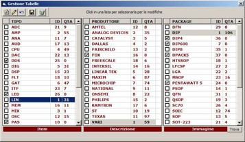

Le informazioni sui produttori, la categoria del componente e sui contenitori sono descritte rispettivamente nei file Produttori.dat, Tipi.dat e Packages.dat.
Tutte le definizioni contenute in questi file, in particolare in Tipi, sono delle libere scelte dell'utilizzatore. Una funzione di menu', Modifica Tabelle, permette di aggiungere o modificare le definizioni.
Attenzione solo alla lunghezza dei testi: per i Tipi ho provisto 3 lettere; usando lunghezze maggiori, la finestra principale potrebbe non visualizzare tutto il contenuto.
La finestra visualizza le 3 liste di definizioni; un click in una lista la evidenzia e la abilita per le modifiche trammite le icone della barra superiore. In ciascuna lista, una checkbox segnale le voci che non sono al momento utilizzate e, nella colonna QTA é riportato il numero di utilizzi per la voce.
La lista Package ha un bottone, Trova, per selezionare l'immagine da associare al contenitore.

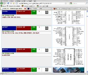

Due voci nel menu' Programma ("Esporta in HTML (breve)" e "Esporta in HTML") creano tre pagine HTML (posizionate nella cartella HTML) che raggruppano le informazioni essenziali sui componenti, ordinate per Codice, Tipo o Produttore.
La prima voce produce un riassunto conciso senza immagini; la seconda produce una pagina che contiene anche il link al datasheet e, se abilitata, l'immagine. Questa scelta avviene dal menu' Opzioni che permette di selezionare se includere o meno le immagini. Nel caso l'immagine sia presente, un click sull'immagine la apre ingrandita.
Una finestra Browser interna al programma visualizza una delle pagine (Codici), con link alle altre 2.
Questa funzione può essere utile per incorporare il database in altri programmi, oppure per consultarlo off-line da browser senza lanciare il programma GeCo.
