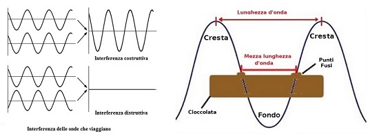

La radiazione a microonde si riflette sulle superfici metalliche interne del forno e interagisce con tutta la radiazione riflessa in modo tale che dei punti caldi e freddi si formano all'interno del forno. Il fenomeno responsabile di questo è l'interferenza delle onde come mostrato nella figura.
Se le onde si sovrappongono in modo che le creste che corrispondano l'una con l'altro, interferiscono costruttivamente e formeranno un punto caldo, se le onde interferiscono distruttivamente il risultato sarà un punto freddo.
Come detto in precedenza il riscaldamento irregolare causato da questi effetti viene significativamente ridotto utilizzando una piattaforma ruotante per riscaldare il nostro cibo.
Se due onde viaggiano in direzioni opposte interferiscono in modo tale da creare una onda stazionaria. Molte delle onde in un forno a microonde sono onde stazionarie. Queste onde sono stazionarie nello spazio ma l'ampiezza cambia nel tempo. I nodi nascono dalla interferenza distruttiva e sono punti freddi, i ventri nascono dalla interferenza costruttiva e sono punti caldi. Si puo' vedere dal grafico che i punti caldi sono distanti mezza lunghezza d'onda.

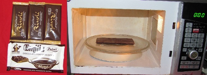

Una tavoletta di cioccolato.
Io ne ho prese quattro in modo da essere sicuro di realizzare l'esperimento facendo molti test per avere dei dati statisticamente significativi. L'esperienza mi conferma che più grande è la tavoletta di cioccolato e meglio riesce l'esperimento. I meno perfezionisti possono anche usare mini-marshmallow, scaglie di cioccolato, pappadums, formaggio grattugiato, piadine o alimenti che si sciolgono. Io ritengo che tra le altre sue virtù la cioccolata migliori le qualità intellettive dello sperimentatore, ma molti potrebbero insinuare che sono di parte.
Le tavolette di cioccolato usate per l
Le tavolette di cioccolato usate per l'esperimento

1. Assaggiare il cioccolato.
Io so quello che voglio, e per misurare la velocità della luce utilizzando cioccolato mi debbo accertare della qualità del prodotto. Inoltre credo che l'esperimento riuscirà meglio con l'animo ben disposto. Basta ricordare che metto a nudo il mio cioccolato, lo provo e misuro una costante fondamentale della fisica.

Tolgo l'intero vassoio rotante dal forno a microonde. Metto un piatto rovesciato sopra il perno rotante del motore, non deve girare niente altrimenti il cioccolato si cuoce in modo uniforme. Per precauzione tengo per circa un'ora la cioccolata e la pirofila nel freezer in modo che sia molto evidente la presenza dei punti caldi quando accendero' il forno.Metto il cioccolato col la parte piana rivolta verso l'alto nel fondo di una pirofila di vetro pirex. Metto la pirofila nel forno a microonde. La posizione della tavoletta di cioccolata nel forno deve essere trovata sperimentalmente spostandola più o meno vicina al fondo rispetto alla finestra della guida d'onda.
3. Accendo il forno
Accendo il forno a media potenza per 30 secondi. Il forno a microonde non riscalda in modo uniforme dopo la rimozione del vassoio girevole, il cioccolato inizierà a sciogliersi nei punti caldi del forno. Apro lo sportello del forno e senza muovere la pirofila controllo che siano apparse le macchie di cioccolato fuso.Se non sono presenti richiudo lo sportello e accendo il forno per altri cinque secondi.

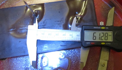

Rimuovo con cautela la pirofila e infilo uno stuzzicadenti nei punti ove noto il cioccolato fuso. Sono evidenziati da piccoli avvallamenti sulla superficie del cioccolato. La foto illustra una delle misure effettuate. Osservando attentamente si possono trovare diverse coppie di punti caldi la cui distanza sarà' equivalente alla metà della lunghezza d'onda delle microonde utilizzate nel forno.Nel mio caso ho rilevato queste distanze:
61.28
61.09
61.27
La media delle distanze è
61,21 mm
