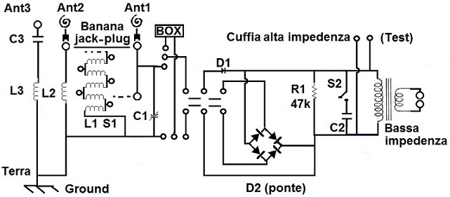

Il circuito elettrico
Il circuito in figura non e' molto dissimile da un normale circuito di radio a cristallo di buona memoria. Nella mia versione ho implementato queste variazioni.
Un commutatore che colleghi un certo numero di bobine di sintonia (L1) per avere una gamma di frequenze estremamente estesa. Tendo a far ascoltare le frequenze basse e bassissime, non al di sopra di 2 MHz. Nella tabella che metto al termine indico le gamme di frequenza ed i valori del condensatore e delle bobine di sintonia.
La connessione GROUND ha la possibilita' di collegare il filo di terra del circuito elettrico casalingo. Non consiglio questa operazione, che verra' fatta solo da chi ha una certa competenza e pertanto io NON SONO RESPONSABILE di eventuali danni, folgorazioni o altri problemi di qualsiasi natura potessero sorgere.
Come alternativa al conduttore di terra dell'impianto casalingo si puo' usare un collegamento con il tubo metallico dell'impianto idraulico. La connessione deve essere di buona qualita'. Questi sono i suggerimenti che venivano dati per un buon funzionamento di un ricevitore a diodo.
Ho inserito un commutatore per provare diversi tipi di diodi rettificatori, compresi quelli all'ossido di rame da me realizzati, ma anche diodi al germanio e diodi schottky, sia singoli che in collegamento a ponte.
Ho inserito un trasformatore di uscita per adeguare l'impedenza del circuito rivelatore (alta) agli auricolari oggi in dotazione.
Ai tempi delle radio a diodo si usavano cuffie da 2 kohm di impedenza, oggi presenti solo nelle collezioni o nei musei.

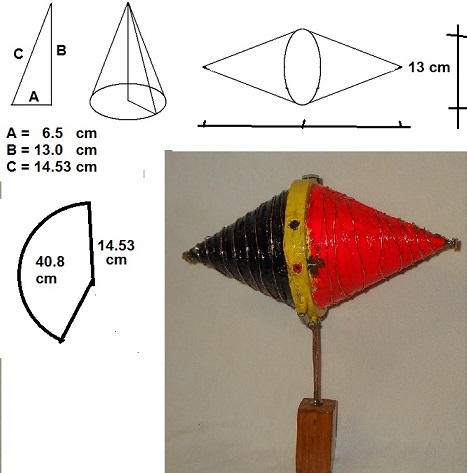

L'antenna "Football"
Si dice che questa bobina fosse uno degli ultimi progetti di Tesla, alcuni affermano che avesse effetti antigravitazionali quando alimentata con le frequenze e le tensioni corrette. La mia considerazione e' che le forze gravitazionali traggono origine dalla massa della materia, dal nucleo dell'atomo. A mia conoscenza non e' possibile generare forze gravitazionali (o antigravitazionali) utilizzando energia elettrica e/o magnetica che sono generate dal movimento di elettroni.
Ho studiato attentamente questa bobina e debbo dire che non ho trovato alcuno scritto o brevetto di Tesla che ne parli, ma dato che mi piace sperimentare e la bobina che se ben costruita è molto coreografica, sicuramente fara' una splendida figura nel mio piccolo museo. Una precisazione: nella storia e nella pratica delle antenne sono esistite ed esistono antenne "BICONICHE", ma sono sempre disegnate e realizzate accoppiate per la punta dei coni, mai ho visto antenne biconiche con le basi dei coni collegate (Highlights of antenna history). Sono attento a tutte le segnalazioni. Uno dei pochi documenti in cui si tratta di spirali accoppiate per la base le ho trovate nello scritto "Generator Coils" di Walter RUSSELL.
Ma parliamo di quanto ho costruito. Dato che i numeri che ho scelto per la radio sono l'undici ed il tredici, questa bobina, il doppio cono, è lunga 26 cm (13 cm ogni cono) ed ha un diametro di 13 cm. I coni sono realizzati con cartoncino da disegno, e sono rinforzati con la tecnica della cartapesta, cioè colla vinilica diluita e carta di giornale. Quando la cartapesta e' indurita, occorrono circa 48 ore, e' possibile avvolgere le bobine. I due coni sono di facile realizzazione, ma la bobina è di difficile avvolgimento, occorre una certa maestria e qualche piccolo trucco per ottenere un aspetto appena accettabile.
Per avvolgere la bobina sui coni ho adottato questo sistema. Ho inserito delle piccole viti lungo l'apotema del cono distanziandole di un centimetro, dividendo in sei parti la circonferenza ho ottenuto sei punti in cui passare con una certa regolarita' il filo di rame smaltato da 0,25. Non posso dire che l'avvolgimento sia perfetto, ma e' abbastanza regolare. Una volta completata la bobina la ho fissata con una colla di contatto (artiglio), per poi provvedere ad una verniciatura, rossa e nera, molto coreografica e ben adatte all'uso di tutto l'apparato. Le due bobine sono avvolte separate, una per cono, ma ho disposto un sistema di collegamento alla base dei due coni per un competa serie di esperimenti sulla ricezione.
I due coni sono collegati per la base con un disco realizzato al tornio che contiene due boccole per un eventuale collegamento tra le due bobine. Un supporto verticale realizzato con un tubo di rame collega le due bobine ad uno spinotto che si inserisce nella boccola inserita sulla cima della piramide e permette all'intera struttura fi ruotare per essere orientata al fine di una migliore ricezione. Le due bobine, avvolte sui coni, sono collegate al supporto centrale tramite due condensatori. Al fine di poter gestire l'orientamento dell'antenna in modo preciso e ripetitivo ho incollato una piccola bussola sul supporto circolare che collega i due coni.

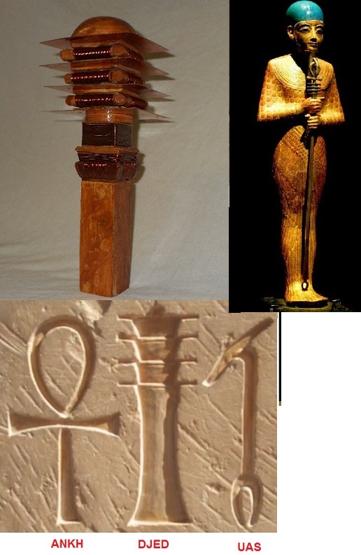

L'antenna Djed o Zed
Ho realizzato la radio a forma di piramide, e poteva mancare una antenna a forma di Djed o ZED? Sicuramente no!!!. E allora avanti, ma prima qualche considerazione.
Tra i geroglifici egiziani lo DJED (o ZED) lo ANKH e lo UAS (o WAS) sono molto presenti e nonostante tutti i tentativi di spiegazione sono in una zona di significato molto, ma veramente molto indeterminato. Spesso sono raffigurati assieme, come nella foto della statuetta del dio Ptah, ca. 1334-28 A.C., che è alta 52,8 cm ed è stata trovata nella tomba del faraone Tutankhamon.
Per quanto riguarda lo DJED, tralascio quali siano le interpretazioni degli esperti, difficilmente ne troveremo molte identiche, io interpreto questo oggetto come fosse una torre dedicata alla ricezione dei segnali radio con i relativi circuiti elettronici. E gli egiziani cosa ne facevano?. Nessuno puo' dirlo con assoluta certezza, io penso che neppure loro sapessero cosa rappresentavano, forse era una cosa che si tramandavano da tempi molto piu' antichi, addirittura risalenti ai mitici Anunnaki, ma questo esula dal nostro contesto.
Per quanto riguarda il nostro DJED, che in un momento di assoluta megalomania potrei chiamare CARLODJED, è una antenna aperta con cinque livelli. Ciascun livello è composto di quattro bobine messe in serie tra loro con diverse caratteristiche estetiche. Il filo delle bobine è stato recuperato da un trasformatore ed ha un diametro di 0,40 mm, le spire sono affiancate, ed il valore totale della bobine e' di 2.5 mH.

La bobina L2
La bobina L2 e' realizzata con 20 spire di filo smaltato da 0,5mm avvolte sulle bobine L1. Le spire sono fissate su un cartoncino isolante avvolto sulla bobina. Le spire di L2 sono spaziate di 0,5 mm, fissate con adesivo (colla), ed e' lunga circa 10mm.
La bobina L3
La bobina L3 e' realizzata con 20 spire di filo smaltato da 0,5 mm avvolte sulle bobine L1. Le spire di L3 sono spaziate di 0,5 mm ed e' lunga circa 10 mm.
Il condensatore C3
Questo condensatore, 10 kpf e 1000 V isolamento, serve per disaccoppiare l'antenna filare dalla bobina L3 e dal collegamento a terra. Il suo scopo e' evitare che una eventuale differenza di potenziale di elettricita' statica possa essere dannosa sia per le persone che per il circuito.

Il diodo D1
Ho preparato diversi tipi di diodi nella fase di test.
- Diodo al germanio
- Diodo schottky SR2100
- Diodo schottky SB2100
- Diodo schottky 1N5819
- Diodo all'ossido di rame da me costruito. Vedere un mio precedente articolo.
Il ponte D2
Ho preparato due ponti di Graetz per la fase di test. Non ho mai visto una radio a cristallo che usi questo tipo di rivelatore, ma non mi costa niente provare.
- Ponte con diodi al germanio
- Ponte con diodo schottky 1N5819
La resistenza R1 ed il condensatore C2
Sono componenti passivi e veramente opzionali, li ho inseriti piu' per divertimento che per reale necessita'. I bravi tecnici parleranno di tonalita' dell'audio o di adattamento impedenza, ma sono dettagli rispetto al resto del lavoro.

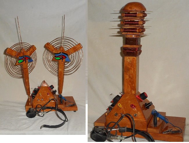

La radio finita
La radio e' stata costruita, il circuito e' stato assemblato, controllato e verificato. Ora e' pronta per il collaudo.
Vorrei illustrarla un attimo. La forma, come si vede nella foto, e' quella della piramide a base quadrata, sulla parte destra e' presente la sezione di sintonia, cioe'le bobine e il condensatore variabile, sulla parte sinistra la sezione di rettifica. Si vedono sia i connettori per il diodo (quello nella foto e' un diodo al germanio), che il connettore a quattro ingressi per il ponte di Graetz, ed anche il commutatore per selezionarli. Nella parte di fronte si vedono i collegamenti per le uscite ad alta e bassa impedenza e le boccole per le connessioni di misura.
Sulla punta della piramide e' inserito un cappuccio di rame inserito nella boccola denominata ant3, sul lato destro e sinistro sono inserite le antenne pancake con il disegno dell'occhio di Horus.
Nella foto e' presente il connettore di terra (sulla destra della radio) e la cuffia da 2 kohm usata nella sezione ad alta impedenza.
Nell'altra foto sono state tolte le antenne pancake ho inserito l'antenna djed nella boccola ant3
La messa in funzione.
Finita la costruzione, verniciate le varie parti, ho collegato alla boccola ANT3 cinque metri di filo che ho fatto penzolare dal terrazzo, posizione uno del commutatore delle bobine, un giro del condensatore variabile e subito RAI1 ha iniziato a parlare forte e chiaro.
Poi ho fatto suonare il campanello della porta di ingresso e nella cuffia e arrivato il crepitio delle scintille.
