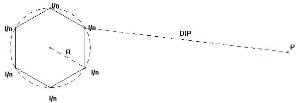

Flusso concatenato
Consideriamo per semplicità la seguente figura:
I conduttori disposti lungo la circonferenza di raggio R vedono transitare una corrente pari a I/n. Facciamo un'ipotesi fondamentale: il punto P fino al quale si vogliono calcolare i flussi concatenati è a distanza molto grande rispetto alle distanze reciproche dei conduttori. In questo modo si possono considerare le distanze tra ogni singolo subconduttore e P in prima approssimazione uguali.
Il flusso concatenato per unità di lunghezza del conduttore i-esimo si può scrivere come (per delucidazioni sulla provenienza delle formule che seguono si può fare riferimento a [1]):

Ora il denominatore di quest'ultima può essere riscritto sfruttando la regolarità del poligono di conduttori e facendo uso del teorema della corda:
![D_e=2\biggl [ GMR \biggl ( 2R\sin{\biggl (\frac{\pi}{n}\biggr )}2R\sin{\biggl (\frac{2\pi}{n}\biggr )}\dots 2R\sin{\biggl (\frac{(n-1)\pi}{n}\biggr )}\biggr )\biggl ]^{\frac{1}{n}}.](/mediawiki/images/math/5/a/8/5a8af0363dba9d87f978c302808f67cb.png)
