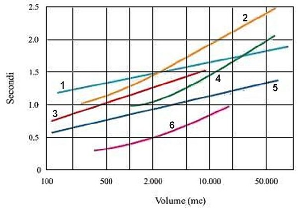

Il tempo RT60 dipende sostanzialmente dai seguenti fattori:
- volume dell’ambiente
- coefficiente di assorbimento di tutte le superfici presenti nell’ambiente (arredamento e persone compresi)
- frequenza.
Secondo il tipo di segnale acustico sono stati individuati RT60 considerati ottimali:
- sala da concerto
- chiesa
- ambiente scolastico (DM 18/12/1975)
- teatro
- sala polifunzionale
- studio televisivo

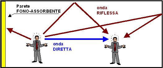

“SOLUZIONI PER LA RIDUZIONE DEL TEMPO DI RIVERBERO"
"In un ambiente chiuso, il suono in un certo punto è dato dalla sovrapposizione del suono diretto (onde sonore che arrivano direttamente all’orecchio di chi ascolta) e dal suono riflesso (onde sonore che prima di arrivare all’orecchio di chi ascolta rimbalzano una o più volte sulle pareti), come schematizzato nel disegno seguente:
Per migliorare il comfort acustico di un ambiente riducendo l’effetto eco/rimbombo, occorre ridurre le riflessioni e quindi ridurne il tempo di riverbero introducendo elementi fono-assorbenti ("strato giallo" in figura). La riduzione dell’effetto eco / rimbombo (e quindi del tempo di riverbero) è proporzionale alla superficie fono-assorbente introdotta ed al coefficiente di assorbimento del materiale: maggiore è la superficie fono-assorbente, maggiore è la riduzione del tempo di riverbero. Tenendo conto che:
- l’arredamento funge da elemento fono-assorbente
- un arredamento ricco di divani, poltrone, tappeti e tendaggi è più "fono-assorbente" di un arredamento minimalista
- un ambiente con persone è più fono-assorbente dello stesso ambiente senza persone (le persone sono elementi "fono-assorbenti)

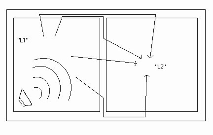

Isolamento acustico bidirezionale
Un ambiente di ascolto musicale necessita di essere isolato acusticamente nelle due direzioni, da e verso l’esterno.
Rumori e suoni esterni non devono “entrare” nell’ambiente di ascolto, così come non devono "uscire"; il che significa che devono essere attenuati di quel tanto che renda “silenzioso” l’ambiente stesso o che non provochi inquinamento acustico verso l'esterno. Ci saranno casi in cui la direzione "verso l'esterno" sarà più rilevante dell'altra, come nel caso di una discoteca o di una fabbrica rumorosa. Nel presente contesto, privilegiamo la sala d'ascolto, quindi la direzione "verso l'interno".
Di quanti dB deve essere l’attenuazione? Dipende da quanto è rumoroso l’ambiente esterno e da cosa si beve intendere per “silenzioso”. Per gli edifici in generale esistono delle norme nazionali, la più recente delle quali è il D.P.C.M. del 5 dicembre 1997 "Determinazione dei requisiti acustici passivi degli edifici pubblicato sulla G.U. n°297 del 22-12-97. Le norme prendono in considerazione anche il tempo di riverberazione, per tener conto dell’energia residua conseguente alle riflessioni. Un modello di riferimento usato per la misura di isolamento è quello riportato in figura:
dove L1 e L2 sono i livelli sonori indicati (misurati in dB).
Il “potere fonoisolante” è definito inizialmente come
in cui t è il coefficiente di trasmissione, ossia il rapporto tra la potenza WT trasmessa attraverso una partizione di separazione e la potenza WI incidente su una superficie di separazione Se.
Come si è già detto, una parte della potenza viene riflessa (WR) e una parte (WD) viene dissipata all’interno della partizione.
La stessa considerazione vale nella direzione opposta, dall’interno dell’ambiente di ascolto verso l’esterno. Il discorso sull’isolamento acustico è assai complesso e prevede varie tecniche e vari materiali per essere realizzato; in genere comporta anche costi alti, specie se occorre intervenire su una struttura preesistente.

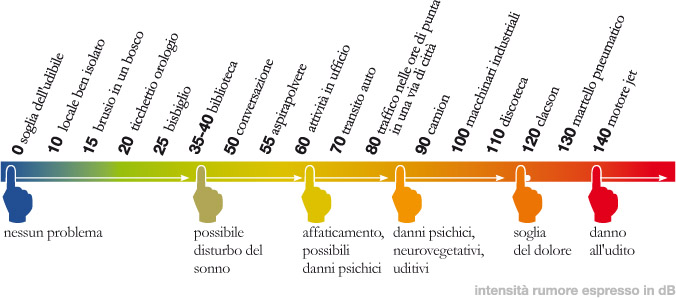

Inquinamento acustico
Dobbiamo constatare che, almeno in Italia, l’acustica viene assai trascurata in architettura. Una negligenza piuttosto grave, se si pensa al ruolo di rilievo che la presenza, il tipo e la quantità di suono/rumore svolgono nella percezione complessiva dell’ambiente: i due aspetti di piacere e di disturbo acustico influiscono in modo rilevante nella qualità della vita e meritano un’attenzione molto maggiore di quella attualmente praticata da noi.
Il piacere acustico, oltre che dalla musica, trae origine anche dalla distribuzione dei suoni/rumori dell’ambiente naturale, quali il canto degli uccellini, lo scorrere di un ruscello, lo stormire delle fronde e molti altri; anche le voci delle persone che ci sono care o simpatiche sono fonte di piacevolezza … Per contro il disturbo nasce sia dal tipo sia dal livello energetico del fenomeno acustico: se il livello (volume) sale troppo può raggiungere la cosiddetta “soglia del dolore” e addirittura danneggiare l’orecchio, talvolta in modo irreversibile. Ma senza arrivare a questo, un elevato volume può creare un disagio dovuto a eccesso di stimoli acustici, variabile a seconda della costituzione timbrica, durata e distribuzione nel tempo.
Sembra ovvio pensare che l’architettura debba includere l’acustica ambientale nei propri progetti; invece da noi non lo fa quasi mai, e nessuno pare darvi alcun peso. Quante volte capita di trovarsi in ambienti pubblici (bar, mense, stazioni) che “rimbombano” e, pena l’incomprensibilità, non permettono di parlare a bassa voce? Le persone cominciano a emettere suoni sempre più forti aumentando il livello complessivo e dando vita a un processo degenerativo che si stabilizza solo quando si raggiunge la soglia dell’urlo. Là dove, poi, gli ambienti pubblici sarebbero di per sé piuttosto silenziosi, i loro gestori immediatamente si ingegnano di riempirli di “musica di sottofondo”, per lo più di cattiva qualità, in modo da provocare di nuovo quel tanto di inquinamento acustico senza il quale sembra oggi di non poter vivere: si tenta forse di riempire così un vuoto mentale o affettivo, che altrimenti genererebbe troppa angoscia?
Una soluzione efficace e di una certa piacevolezza architettonica l’ho vista realizzata nel ristorante della Stazione ferroviaria di Stoccarda, in Germania, negli anni ’70; forse adesso non c’è più, non so. Consisteva nel separare i tavoli con tende “scacciamosche”, costituite da tanti fili metallici appesi al soffitto, accostati a formare un piano; in realtà i fili erano delle catenelle. Queste “tende”, che lasciavano intravedere le persone ai tavoli, si comportavano come efficaci schermi acustici a banda piuttosto larga. Infatti, se ci si pensa, la velocità di propagazione del suono lungo la catenella varia da un massimo per i punti vicino al soffitto a un minimo per i punti all’estremità opposta. Questo perché un punto più vicino al soffitto è sottoposto a una tensione maggiore di uno più lontano, in quanto sopporta un maggior peso: di conseguenza la sua frequenza di risonanza è maggiore. L’insieme delle catenelle risuona quindi in una banda piuttosto larga e assorbe, per attrito, una parte dell’energia sonora incidente.
Il concetto di inquinamento ambientale dovuto ad agenti chimici ha preso piede nella civiltà solo negli ultimi venti anni e ormai sembra far parte del comune modo di sentire. Quello di inquinamento acustico invece comincia solo adesso a farsi strada nella società, sebbene con molta fatica: le leggi italiane che ne stabiliscono i limiti risalgono solo a un decennio fa e sono ancora poco e male applicate.
Pare quindi che la nostra società non attribuisca alcun valore al disturbo acustico; nonostante si conoscano da tempo i danni notevoli sulle persone prodotti dall’impiego a sproposito dell’energia, compresa quella acustica, l’unico effetto uditivo considerato deleterio è la protesta da parte di alcuni “isterici”. Il non prendere nemmeno in considerazione la protezione contro suoni e rumori indesiderati non è sempre riconducibile a motivi economici: intervenire nella fase iniziale di un progetto edile per garantire la corretta propagazione acustica ha costi molto contenuti o addirittura trascurabili. Si tratta piuttosto di una carenza culturale, direi, che si traduce in un'insensibilità diffusa, come quella dei vicini che si comportano come fossero "lontani" ...

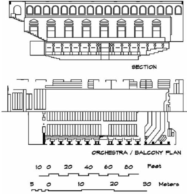

Avendo raccolto molti pareri di critici e musicisti è stata anche fatta una classifica delle cinque sale migliori del mondo, che risultano essere Grosser Musikvereinssaal (Vienna), Symphony Hall (Boston), Teatro Colon (Buenos Aires), Konzerthaus (Berlin), Concertgebouw (Amsterdam). Esse sono state costruite tra la fine dall’800 e l’inizio del ‘900. La caratteristica saliente che queste sale hanno in comune è la loro forma di prisma rettangolare, detta anche shoebox (“scatola da scarpe”). Altre caratteristiche sono la larghezza piuttosto contenuta (sui 20 - 25 metri), il pavimento leggermente degradante, l’elevazione del palco dell’orchestra, spesso più alto del livello dell’ultima fila di poltrone.
Il suono avvolgente nasce dalle riflessioni multiple su un piano posto sopra la testa dell’uditorio, rese possibili dalla vicinanza delle pareti parallele laterali e dall’elevazione del palco orchestrale; in questo modo durano più a lungo perché non vengono assorbite dall’uditorio. Come dicevo più sopra, le pareti non lisce favoriscono la dispersione e quindi la diffusione delle onde sonore. Le sale migliori hanno un numero di posti non superiore a 2400, preferibilmente anche minore. Fa eccezione la Symphony Hall con 2625. La sala Santa Cecilia dell’Auditorium parco della Musica di Roma ha 2750 posti (pare che sia la più grande al mondo) ma soffre ancora di qualche inconveniente acustico, nonostante i continui aggiustamenti.
L’altezza del soffitto delle migliori sale è maggiore di 15 metri. Ad esempio il teatro Colon è alto circa 25 metri. I soffitti sono anche molto diffusivi, ossia disperdono il suono in tutte le direzioni.
Un’ulteriore importante caratteristica è la possibilità dell’orchestra di sentire se stessa, cosa che la forma rettangolare favorisce, proprio per le riflessioni indotte nelle vicinanze dell’orchestra. Per un esecutore, il problema dell’ascolto di se stesso si pone sempre, ma soprattutto quando è presente un’amplificazione (elettroacustica); questo avviene soprattutto nei concerti rock/pop, dove il rumore di fondo è più alto e il suono amplificato è indirizzato verso la parte anteriore; strumenti come la chitarra elettrica e il basso elettrico emettono, senza amplificazione, un suono di intensità molto bassa e senza un’amplificazione ausiliaria, con altoparlanti rivolti verso se stessi, gli esecutori non sentirebbero ciò che suonano, né li sentirebbero gli altri componenti del gruppo. Nel caso dell’orchestra classica il problema è maggiore se l’orchestra è grande. L’ultimo violino di fila può essere distante vari metri dall’ultimo violoncello di fila, e può essere “coperto” a tratti da una tromba o un corno che suona dietro di lui. La presenza del direttore d’orchestra, solo visiva, svolge una funzione anche per questo aspetto e può “rimediare” almeno in parte a un’eventuale carenza nel sentire poco altri strumentisti dell’orchestra. In sale rettangolari l’orchestra è posta a un’estremità corta della sala e beneficia delle forti riflessioni delle superfici vicine. Inoltre anche la radiazione, confinata su un angolo di 90°, aumenta di circa 6 dB rispetto a quella che si avrebbe con l’orchestra posta al centro della sala, dove l’angolo di radiazione sarebbe di 360°.
Un’altra forma utilizzata è quella di tipo “anfiteatro avvolgente” (“surround hall”), in cui il pubblico si trova anche ai lati e dietro l’orchestra. Questa forma, efficace dal punto di vista della godibilità visiva e dei tempi di riverberazione, non si rivela altrettanto capace di uguagliare i risultati della forma rettangolare come avvolgimento sonoro e potenza acustica ricevuta, e specialmente nel minimizzare le differenze di ascolto tra i vari posti del pubblico. Ciò si manifesta di più nel caso di strumenti musicali più direzionali, quali il corno francese, la tromba e il pianoforte (con coperchio aperto e inclinato verso il pubblico).
Nelle sale di forma shoebox le riflessioni delle pareti “lunghe” non generano forti differenze di cammino acustico (e quindi di tempi di arrivo) e di intensità tra un orecchio e l’altro, proprio perché sono piuttosto strette, mentre il problema si pone per le forme ad anfiteatro avvolgente, in cui è spesso necessario disporre pannelli riflettenti, specialmente pendenti dal soffitto.
