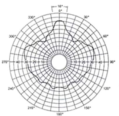

Qui, dato che guardiamo le cose dal punto di vista dell’ascolto, della radiazione acustica interessa soprattutto la “caratteristica di direzionalità” del radiatore nell’ambiente, ossia l’andamento della potenza emessa in funzione della frequenza e dell’angolo (azimut) con la perpendicolare alla superficie radiante (considerata piana), oltre che dell’”altezza angolare” verticale (distanza zenitale).
Per la riproduzione della musica o per la sua amplificazione si usano radiatori acustici detti altoparlanti, che operano nella banda delle frequenze udibili. La figura mostra un diagramma di radiazione di un altoparlante @ 1 kHz, piano orizzontale. Gli altoparlanti sono trasduttori eterogenei (mentre gli strumenti musicali non elettronici sono trasduttori omogenei) e quindi convertono energia elettrica in energia acustica (meccanica): sono caratterizzati da un certo rendimento o efficienza, spesso indicato come sensibilità. I due termini efficienza e sensibilità, sempre espressi in dB, vengono spesso usati con lo stesso significato, ma non sono la stessa cosa e possono risultare ingannevoli, specie per chi vuole acquistare Hi Fi. Chi è interessato può cominciare, benchè non sia un miracolo di chiarezza e di rigore, da quanto dice Diego Nardi in http://www.webalice.it/jlc891/Sugli_altoparlanti.pdf

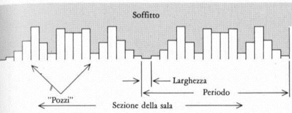

Sono state proposte e attuate varie soluzioni per migliorare l’acustica degli ambienti: una molto interessante è riportata dal matematico Manfred Schroeder nel suo libro “La teoria dei numeri” (Manfred R. Schroeder, “La teoria dei numeri”, F. Muzio, Padova 1986). Schroeder osserva che alcune sale moderne hanno mediamente un soffitto basso rispetto alla larghezza. “Queste sale non forniscono all’ascoltatore abbastanza onde sonore che viaggiano lateralmente – in contrapposizione al suono che viaggia dal palco al fondo della sala e che arriva alla testa dell’ascoltatore nel suo piano mediale (il piano di simmetria attraverso la testa). Questo suono su un piano mediale dà luogo, naturalmente, a due segnali acustici molto simili alle due orecchie dell’ascoltatore, e si pensa che da esso risulti una eccessiva “somiglianza biauricolare”, responsabile della cattiva qualità acustica.” Per rimediare all’inconveniente, dice poi Schroeder, si potrebbe modellare il soffitto trasformandolo da superficie continua – piana o curva – a una successione periodica di pozzetti accostati, lunghi quanto la sala, tutti di uguale larghezza ma di profondità diversa, calcolata attraverso una particolare funzione matematica: la diffusione del suono risulterebbe allora uniforme per tutte le frequenze. La figure mostrano un esempio di soffitto composto da pozzetti diffusori (detti “di Schroeder “ o “a residuo quadratico”) visti in sezione e nella realizzazione di uno studio di registrazione. Ne esistono anche versioni a 2 dimensioni.
Diffusore di Schroeder: a 2 dimensioni e a 3 dimensioni

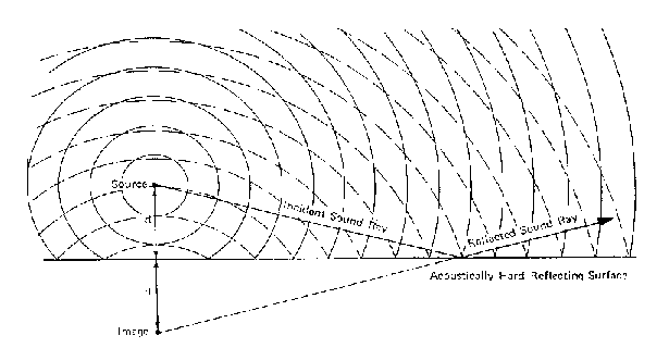

Riflessione
Nella riflessione è come se nascesse un’altra sorgente virtuale (o sorgente immagine) che emette le stesse onde della sorgente reale ed è posta al di là della superficie di separazione tra i mezzi, alla stessa distanza di quella reale: l’angolo di incidenza dell’onda è uguale all’angolo di riflessione. L’onda riflessa va ad aggiungersi a quella diretta, rinforzandola o attenuandola, a seconda dello sfasamento tra le due: il fenomeno è detto “interferenza”, rispettivamente costruttiva (fino ad ampiezza doppia) e distruttiva (fino ad ampiezza zero).
La riflessione è un fenomeno estremamente importante per l’acustica ambientale.

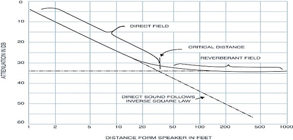

Il suono emesso direttamente dalla sorgente si somma nel punto di ascolto al suono riflesso, che giunge sempre ritardato perché segue un cammino più lungo: il risultato può essere un piacevole arricchimento o, al contrario, uno sgradevole ammassamento sonoro. Un ambiente molto riflettente si rivela spesso dannoso all’ascolto, ma non sempre: nelle chiese grandi, specie se dotate di soffitti a volta, l’effetto viene sfruttato dall’organo a canne e dal canto gregoriano, il quale va eseguito lentamente e con numerose pause per aumentare la comprensibilità del testo e creare così un tempo dilatato, ritenuto più adatto alla meditazione. L’organista moderno, in particolare, si deve abituare, oltre alle riflessioni, anche al ritardo con cui gli giunge in suono rispetto a quando preme il tasto, dato che quasi sempre le canne dell’organo moderno si trovano a una certa distanza dalla tastiera, che le comanda tramite segnali elettrici. Come se non bastasse, alcuni registri (un registro è una fila di canne che producono suoni di un certo timbro) dell’organo emettono già di per sé il suono ritardato, quindi il risultato potrebbe risultare disastroso se l’esecutore non fosse allenato a tenerne conto. Il campo riverberato diventa prevalente su quello diretto dopo una certa distanza dalla sorgente, detta infatti distanza critica, in cui i due si equivalgono. Il fenomeno si spiega facilmente pensando che il campo diretto è solo una parte del campo complessivo. Presupponendo l’emissione di un suono continuo e di potenza costante, vicino alla sorgente il campo è quasi tutto diretto ma diminuisce linearmente con il crescere della distanza da essa. In una stanza “regolare”, quale un parallelepipedo, le molteplici riflessioni su tutte le pareti vanno a confluire nel campo riverberato, la cui intensità dipende dall’assorbimento energetico delle pareti; infatti l’energia che incide sulle pareti viene in parte riflessa e in parte assorbita (di quest'ultima, una frazione viene trasmessa attraverso la parete, il rimanente viene dissipato in calore). In ogni punto della stanza, quindi, l’energia acustica è dovuta alla somma del campo diretto (che decade di 6 dB ad ogni raddoppio di distanza) e del campo riverberato. A causa del maggior percorso che compie nei “rimbalzi” delle riflessioni, l’energia del campo riverberato arriva con un po’ di ritardo rispetto a quella del campo diretto. In compenso il campo riverberato è di intensità (circa) costante in tutta la stanza. A un certa distanza dalla sorgente, detta distanza critica, il campo diretto e quello riverberato si equivalgono in intensità. Ne segue che a distanza maggiore di quella critica prevale il campo riverberato. Quest’ultimo dipende anche dall’assorbimento e, poiché l’assorbimento è in generale funzione della frequenza, lo è anche la distanza critica. Normalmente però si considera un “assorbimento medio” e la distanza critica è anch’essa media. Occorre inoltre tenere conto della direttività dell’ambiente che circonda la sorgente e di quello che circonda le superfici riflettenti; anche qui si considera una media. Per il campo sonoro si usa spesso riferirsi alla Densità di energia sonora o energia volumica
![D = \frac{E}{V} \quad [\frac{{\rm{J}}}{{{{\rm{m}}^{\rm{3}}}}}]](/mediawiki/images/math/2/a/4/2a407e59d1353ea8157fd23f3276c3c9.png)
cioè Energia riferita al Volume, spesso utilizzata in dB, ossia
La figura mostra il contributo dei due campi (notare la distanza espressa in piedi) e che corrisponde alla formula:
dove:
- LD : Densità energetica (dB) in un punto
- d : distanza dalla sorgente
- LW : Densità energetica (dB) alla sorgente
- αm : coefficiente di assorbimento medio
- Q : Direttività media (rapporto tra intensità emessa in una direzione e intensità media)
- S : area della superficie della stanza
Una conseguenza di ciò è che, a distanza dalla sorgente minore della distanza critica, serve a poco ridurre il campo riverberante aumentando l’assorbimento delle pareti.
