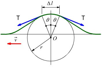

Applicazione del Secondo Principio di Newton
Consideriamo un tratto infinitesimo di corda di lunghezza Δx e densità lineare di massa μ (in kg/m). La massa del segmento è: Δm = μ*Δx.
Se la corda subisce una perturbazione trasversale, la tensione T avrà una componente verticale pari a:
F= T*sin(θ)
Dove θ è l’angolo che la corda forma con l’orizzontale. Per piccoli angoli, possiamo approssimare:
sin(θ)≈θ≈∂u/∂x
Quindi la forza verticale è:
F(x)=T*∂u/∂x
Derivando rispetto a x:
∂F/∂x=T*∂2u/∂x2
Sostituendo Δm=μ*Δx , otteniamo:
T*∂2u/∂x2 =μ*∂2u/∂t2
Dividendo entrambi i membri per μ, si arriva all’equazione delle onde in una dimensione:
∂2u/∂t2 = T/μ*∂2u/∂x2
Definiamo ora la velocità v di propagazione dell’onda:
v2=T/μ
e quindi otteniamo la forma standard dell’equazione d’onda in una dimensione (sempre tenendo conto che u(x,t) è un vettore):
∂2u/∂t2=v2*∂2u/∂x2
Questa equazione descrive la relazione tra spazio e tempo nella propagazione di un'onda e, benché dedotta da un caso particolare, si può dimostrare che vale nel caso generale, con tutte le premesse necessarie, che ho indicato in precedenza in modo discorsivo, senza rigore matematico.

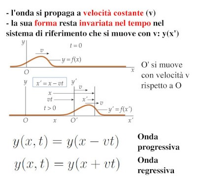

Soluzione Generale
Una soluzione generale dell’equazione differenziale d’onda ha la forma:
- u(x,t)=f(x−vt) oppure u(x,t)=f(x+vt)
dove:
- f(x−vt) rappresenta un'onda che si propaga verso destra con velocità v.
- f(x+vt) rappresenta un'onda che si propaga verso sinistra con velocità v.
- f(x) descrive il profilo dell'onda, che può essere sinusoidale, triangolare, impulsivo, ecc.

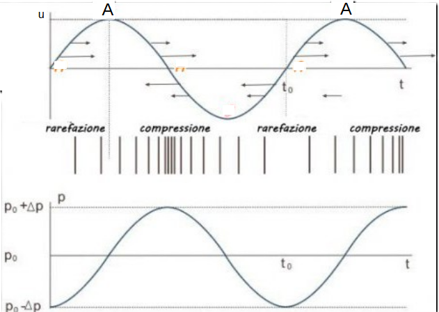

Velocità delle particelle e Pressione in un’onda elastica
La velocità delle particelle è semplicemente la derivata prima della funzione spostamento u(x,t) fatta rispetto al tempo:
- vparticelle = ∂u/∂t
Per la pressione, dobbiamo distinguere tra onde longitudinali e trasversali.
Consideriamo solo le onde longitudinali (come quelle sonore), perché nelle onde trasversali (come nella corda tesa) le variazioni di pressione sono minime (si verifica però il cosiddetto “stress tangenziale” o “shear stress” che qui non prendiamo in considerazione).
Nel caso di un fluido (liquido o gas), la variazione di pressione p è collegata alla variazione relativa di volume ΔV/V attraverso il modulo di comprimibilità adiabatico K (che corrisponde al modulo di elasticità per un fluido):
p=−K*ΔV/V
Per un’onda piana si dimostra che la variazione di volume è il rapporto tra la variazione dello spostamento delle particelle e lo spazio percorso lungo l’asse x di propagazione:
ΔV/V = ∂u/∂x da cui:
p(x,t)= K*∂u/∂x
Ma K è legato alla velocità di propagazione v tramite la densità ρ come visto nella prima parte:
K=ρ*v2 da cui:
p(x,t)= ρ*v2 *∂u/∂x
Riassumendo, la variazione di pressione in un gas è proporzionale a 3 fattori:
- densità ρ
- velocità di propagazione v2
- compressione/dilatazione del mezzo, ossia alla derivata spaziale dello spostamento ∂u/∂x
Nel caso in cui lo spostamento sia una funzione sinusoidale, la derivata spaziale è ancora sinusoidale e in anticipo di 90° su di esso.
- u(x,t)=A*cos(k*x−ω*t+φ)
derivando rispetto a x:
- p(x, t)=-ρ*v2*A*k*sin(k*x−ω*t+φ)
Dopodiché, ponendo p0=-ρ*v2*A*k
- p(x, t)=p0*A*k*sin(k*x−ω*t+φ)
La pressione di una particella dell'onda elastica sinusoidale (come quelle che compongono un'onda sonora) varia quindi in funzione dello spazio e del tempo come lo spostamento ma è in anticipo di 90° su di esso.
Il valore massimo della pressione dipende non solo dal valora massimo dello spostamento (A) ma anche dalla densità del gas, dal quadrato della velocità di propagazione e dal numero d'onda (cioè dall'inverso della lunghezza d'onda).

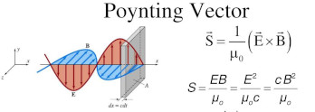

Vettore di Poynting
Il flusso di energia, cioè la quantità di energia trasportata da un'onda EM attraverso una superficie nell'unità di tempo, è espressa tramite il vettore di Poynting "S" che nel vuoto vale S = ExH = 1/μ0*(ExB)
La figura indica anche la relazione con la velocità della luce c nel vuoto.
Ricordiamo anche che c2=1/(ϵ0*μ0)
dove:
- ϵ0 = 8,85 * 10-12 F/m è la permettività elettrica nel vuoto
- μ0 = 4*π*10–7 H/m è la permeabilità magnetica del vuoto
Il vettore di Poynting ha come dimensioni W/m2

Potenza trasportata da un’onda sinusoidale in una corda
La Potenza P è esprimibile come Forza x Velocità, che in questo caso è velocità delle particelle, parallela all’asse u. Se la corda è tesa e la forza che la tende è T, parallela alla corda stessa, e Tu è la componente verticale, mentre To è la componente orizzontale annullata dalla reazione dei sostegni agli estremi.
P = Tu*vparticelle=Tu*∂u/∂t
La componente verticale della tensione per piccoli spostamenti è
Tu =-T*∂u/∂x quindi :
P=|-T*∂u/∂x*∂u/∂t|
Se u(x,t) =A*cos(k*x−ω*t+φ) con φ=0 allora, derivando:
P=|-T[*A*k*(- sin(k*x−ω*t))]*[-A*ω*(sin(k*x−ω*t))]|= T*k* ω*A2*sin2(k*x−ω*t) che è lapotenza istantanea.
La Potenza media viene ottenuta integrando la potenza istantanea su un periodo, ottenendo
Pmedia = ½*T*k* ω*A2
Ma T= μ*v2 dove μ è la densità lineare.
La potenza P è esprimibile come Forza x Velocità, che in questo caso è la velocità delle particelle, parallela all’asse u.
Tu =-T*∂u/∂x quindi:
P=|-T*∂u/∂x*∂u/∂t|
P=|-T[*A*k*(- sin(k*x−ω*t))]*[-A*ω*(sin(k*x−ω*t))]|= T*k* ω*A2*sin2(k*x−ω*t) che è la potenza istantanea.
Ma T= μ*v2 quindi:
Pmedia = ½* μ*v* ω2*A2
Dividendo la potenza media per v ritroviamo la densità di energia lineare:
E=½* μ* ω2*A2
Un caso pratico: suono di un flauto
Facciamo un caso di calcolo pratico, applicato all’energia di un suono emesso da un flauto, la cui frequenza fondamentale è di 440 Hz. Approssimando la forma dell’onda del flauto con quella sinusoidale, se la potenza acustica P emessa è 10-4 W corrispondente a 80 Db acustici (un suono piuttosto forte!). Sapendo che l'Intensità I è definita come flusso di potenza, ossia I=Potenza/superficie attraversata, determinare:
1. l’ampiezza istantanea massima dello spostamento delle particelle
2. la pressione istantanea massima all’uscita del flauto
3. l’intensità in dB (livello di intensità) a 4 metri di distanza dal flauto
Soluzione
Usiamo la funzione dello spostamento u(x,t)=A*cos(k*x−ω*t) dove
- ω=2*π*600=3769.91 rad/s
- λ=343/600≈0.5717 m
- k=2*π*λ≈10.99 rad/m Inoltre - ρ = densità dell'aria ≈1.2 kg/m3 a temperatura ambiente 20°C, - Karia = modulo di comprimibilità dell'aria = 1,42*105 Pa
La densità energetica, qui energia volumica, è la somma di energia cinetica e potenziale
E=1/2*ρ*(∂u/∂t)2+1/2*T*(∂u/∂x)2
che con le assunzioni fatte diventa
E = 1/2*ρ* A2*ω2*sin2(k*x−ω*t) + 1/2*T* 2*k2*sin2(k*x−ω*t)
Per ottenere la densità di energia media su un periodo, calcoliamo il valore medio temporale di sin2(k*x−ω*t) che risulta = 1/2 . Quindi, la densità di energia media diventa:
Emedia = ¼*A2*(ρ* ω2+T*k2)
Poiché le due energie cinetica e potenziale si possono ritenere uguali:
Emedia = 1/2*A2*ρ*ω2
in cui tutte le grandezze sono conosciute eccetto l’ampiezza massima A.
Per trovarla, bisogna considerare la potenza acustica P (80 dB <=> 10-4 W) che attraversa il volume V del tubo del flauto, del quale conosciamo la superficie S = 2*π*0,0072 = 3,07*10-4 m2
La potenza P è energia/tempo, ossia energia volumica*volume/tempo
P = Emedia *V/t
Nel caso di un’onda acustica l’energia simuove con velocità v (qui velocità del suono nell’aria).
Ma V= S*v*t e quindi P=1/2*ρ*v*A2*ω2*S da cui,
A2=2*P/( ρ*ω2*v *S)
sostituendo tutti i valori, si ricava l'ampiezza massima dello spostamento:
A ≈6,42×10−5 m
che, come si vede, è uno spostamento molto piccolo rispetto alla lunghezza d'onda, che a 440 Hx è 0,77 m.
L’energia media per unità di volume risulta Emedia,440≈1,89×10−2 J/m3
Se avessimo calcolato l’energia volumica ad altre frequenze avremmo trovato un’ampiezza minore per una frequenza più alta, ma l’energia non sarebbe cambiata perché sarebbe aumentato il termine ρ*ω2+T*k2.
L'onda sonora è un'onda longitudinale, quindi la pressione varia alternando compressione e rarefazione delle particelle. La pressione sonora istantanea per un'onda piana (a cui assimiliamo il nostro suono) è data da:
p(x,t)=−ρ*v* ∂u/∂x
Questa relazione ci dice che la pressione è proporzionale alla densità, alla velocità di propagazione e alla compressione locale delle particelle di aria. Il segno "–" emerge perché la derivata spaziale negativa rappresenta un avvicinamento delle particelle, cioè un aumento della densità locale, ossia una compressione.
Quindi, per l'onda sinusoidale u(x,t)= A*cos(k*x−ω*t):
p(x,t)=−ρ*v*(−A*k*sin(k*x−ω*t)) = ρ*v*A*k*sin(k*x−ω*t)
L'espressione p0= ρ*v*A*k rappresenta quindi l'ampiezza massima della pressione sonora
A 440 Hz troviamo
p0 = 0,23 Pa
un valore molto basso rispetto alla pressione atmosferica normale che è circa 105 Pa
