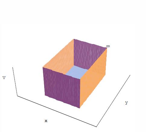

Possiamo vare un esempio con una buca di potenziale a due dimensioni, che vale:
V=0 per
< x <
< y <
e V=
per il resto del dominio x,y.

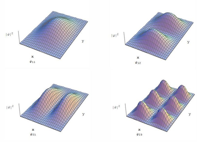

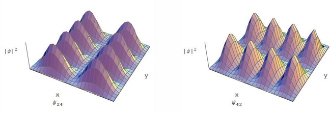

Anche la funzione d'onda ψ(x,y) dipende dai numeri quantici nx e ny e per ogni coppia di essi ha una sua configurazione nello spazio. Sotto, gli andamenti della probabilita' | ψ(m,n) | 2, per le coppie di numeri quantici (1,1), (1,2), (2,1), (2,3), (2,4),(4,2).
Fig. 2a. Stati (1,1),(1,2),(2,1),(2,3) della probabilita' bidimensionale di trovare una particella, un una buca di potenziale.
