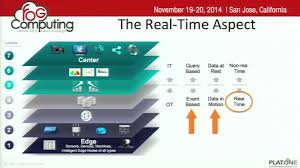

L'idea di rendere più potente l’Edge computing non è originale. Cisco ha accresciuto la sua immagine per aver coniato il termine Fog Computing, che è l'idea di analizzare e utilizzare i dati time sensitive alla periferia della rete.
Viviamo un momento 'back-to-the-future', secondo Levine. L’elaborazione dei dati è iniziata nel dopoguerra con un modello centralizzato, incentrato sul mainframe. Poi, negli anni ’80, è arrivato il mondo client-server distribuito. Il cloud ha spinto a tornare a una piattaforma centralizzata. Questa alba di intelligenza Edge porterà ancora una volta il mondo verso un modello distribuito.
Dalle nubi alla nebbia: Fog computing
Lo IOT comprende una gamma illimitata di oggetti (resi) Internet-capable: termometri, contatori elettrici, sistemi di frenatura, misuratori di pressione arteriosa… in definitiva quasi tutto ciò che possa essere monitorato e misurato. La caratteristica, in apparenza irrilevante, che questi dispositivi hanno davvero in comune è che sono sparsi in tutto il mondo. Dal punto di vista di un costruttore di reti, tale caratteristica pone la sfida più grande di tutte, ossia la realizzabilità dei collegamenti tra gli oggetti in campo e i centri di calcolo in grado di analizzare ed elaborare i dati che si generano. Quasi sempre gli oggetti IOT parlano con un piccolo router nelle vicinanze, e quel router avrà in generale una connessione a Internet “leggera” e intermittente.
La quantità di dati provenienti da questi dispositivi, però, può essere enorme. Ad esempio, secondo Cisco, un motore a reazione può produrre in soli 30 minuti 10 TB di dati relativi alle sue prestazioni e condizioni. Spesso è una perdita di tempo e di larghezza di banda spedire tutti i dati dagli oggetti IOT verso un cloud e quindi trasmetterne le risposte di nuovo verso l’Edge. E’ meglio che almeno una parte del lavoro venga svolto nei router stessi. Un discorso simile veniva fatto negli anni ’80 per promuovere il modello client-server, quando un terminale “stupido” collegato al mainframe poteva diventare “intelligente” (smart), perché ottenuto con poca spesa da un PC ormai a basso costo, e accollarsi una parte consistente di elaborazione.
Utilizzando il computing locale invece di quello sul cloud si migliorano fortemente le prestazioni e la sicurezza e in più si possono utilizzare nuovi modi di sfruttare gli oggetti. Per farlo, Cisco coniuga Linux con il suo IOS (Internetworking Operating System) nei propri router per creare una infrastruttura di calcolo distribuito su quello che l'azienda chiama "fog computing".La nuova architettura rende più facile per gli utenti collegare i sistemi specializzati, specifici dell’Edge di rete con i router Cisco. Le industrie utilizzano diverse modalità di connessione per gli oggetti IOT, come ad esempio seriale, Bluetooth, ZigBee e Z-Wave. L'aggiunta di Linux nei router consente agli utenti di eseguire le loro applicazioni Linux attuali direttamente sull'infrastruttura Cisco, la quale si può adattare localmente a lavorare in modo più “leggero”, adeguato ai compiti da svolgere.
Per esempio, se gli oggetti IOT di un carro ferroviario sono i dispositivi che segnalano continuamente i dati delle loro condizioni di marcia, un router situato sul carro ferroviario stesso potrebbe essere dedicato a raccogliere ed elaborare tali dati, senza fare null’altro finché non gli arriva un segnale che qualcosa sta per guastarsi. Solo a quel punto il router potrebbe comunicare con il cloud, risparmiando larghezza di banda, altrimenti sprecata solo per inviare milioni di messaggi "Tutto OK".

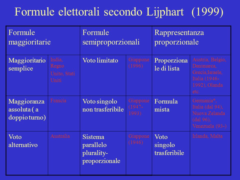

Anche la democrazia occidentale sta vivendo una simile contrapposizione, quella tra “maggioritario” e “proporzionale” e cerca incessantemente una risposta che forse non troverà mai, perché i requisiti sono incerti e continuamente variabili. Bisognerà al solito accontentarsi di inevitabili compromessi, come noi ingegneri siamo abituati a fare.
