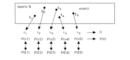

Riassumendo, se è possibile mettere in corrispondenza tutti gli eventi relativi ad un particolare fenomeno con dei numeri in modo tale che agli eventi E1, E2, ..., EN corrispondano i numeri x1, x2, ..., xN allora: si definisce variabile casuale la variabile X = {x1, x2, ..., xN}.
È questo il significato di variabile casuale: si tratta di una variabile che assume particolari valori non in base a leggi deterministiche (come nelle funzioni matematiche tipo la retta o la parabola) ma al caso.

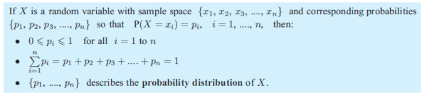

Per ogni variabile casuale c'è una distribuzione di probabilità corrispondente che descrive la probabilità che la variabile assuma uno dei valori possibili.
La probabilità che la variabile X assuma il valore x è indicata con P(X = x).

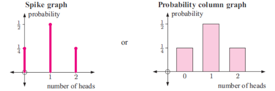

Per esempio, quando si lanciano due monete, la variabile casuale X potrebbe essere 0 teste, 1 testa, o 2 teste, quindi X = 0, 1, o 2. La distribuzione di probabilità associata è P(X = 0) = 1/4, P(X = 1) = 1/2 , P(X = 2) = 1/4 .

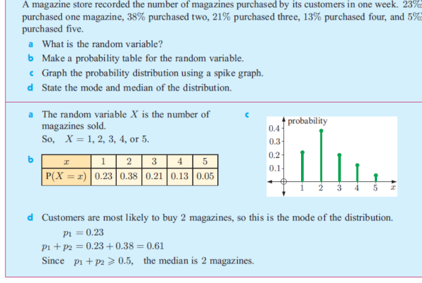

In un esperimento una moneta viene lanciata 2 volte. Se non è truccata, il numero di teste X ha come Spazio campione (Sample space) [0, 1, 2] con probabilità corrispondenti [1/4 , 1/2 , 1/4]. Vediamo che 0 <= pi <= 1 per ogni valore di i, e che le probabilità sommate ammontano a 1, come deve sempre essere.
Nell'esempio del magazine store, la moda è 2, e lo è anche la mediana, perché è il valore della X che genera una probabilità cumulativa subito maggiore del 50%.

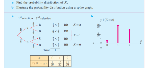

Si scelgono, senza reimmissione, una prima biglia e poi una seconda da un sacchetto che ne contiene 4 Rosse (R) e 2 Blu (B). Sia X la variabile casuale che indica il numero di biglie rosse scelte.Consideriamo il seguente problema:

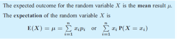

Supponiamo di avere un sacchetto di 10 palline con scritto un numero xi su ognuna. Una ha il numero 1, quattro hanno il numero 2, tre hanno il 3, e le altre due hanno il 4. Esperimento: Una pallina viene tolta in modo casuale da un sacchetto.
Supponiamo di eseguire questo esperimento 10 volte. Possiamo riassumere i possibili risultati in una tabella:
Il numero medio ottenuto è 2,6
Otteniamo cioè la stessa formula della statistica descrittiva, dove al posto della frequenza reletiva abbiamo la probabilità.
Lo stesso avviene per la varianza e deviazione standard:

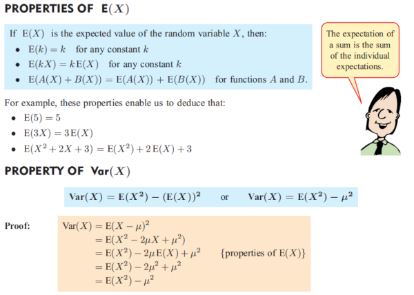

Proprietà del Valore atteso E(X) e della varianza Var(X)

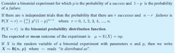

Prendiamo in considerazione un esperimento per il quale ci sono due possibili risultati: il successo se un dato evento si verifica, o il fallimento se l'evento non si verifica.
Se ripetiamo questo esperimento in una serie di prove indipendenti, lo chiamiamo esperimento binomiale.
Assumiamo che la probabilità p di un successo sia costante per tutte le prove. Dal momento che il successo e il fallimento sono eventi complementari, la probabilità di un fallimento è 1 - p ed è costante per tutte le prove.
La variabile casuale X è il numero totale di successi in n prove.

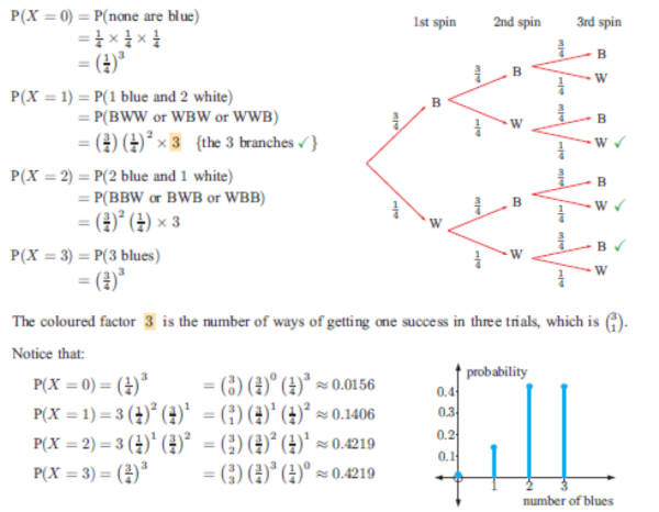

Esempio
Supponiamo che uno spinner (trottola) abbia tre bordi blu e uno bianco.
Chiaramente, ad ogni giro terminato lo spinner si fermerà su un bordo blu (B) o su un bordo bianco (W).
La probabilità di finire sul blu è p = 3/4 e sul bianco è 1/4 = 1-p.
Se noi chiamiamo "successo" un risultato blu (e di conseguenza un risultato bianco è un ‘fallimento’), allora abbiamo un esperimento binomiale.
Si consideri la rotazione dello spinner n = 3 volte ossia 3 spin). Poniamo che la variabile casuale X sia il numero di risultati o ‘successi' = blu, quindi X = 0, 1, 2, o 3.

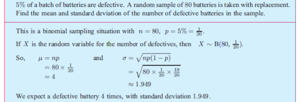

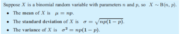

Se, supponendo di avere a disposizione qualche milione di batterie del tipo descritto nell’esempio soprastante, ripetessimo l’esperimento molte volte (ogni volta 80 prelievi), noi ci aspettiamo di trovare 4 batterie difettose nel 50% dei casi (valore atteso come valore medio) e di trovarne 4 +/- 2 (approssimazione di 1,949), ossia da 2 a 6, in circa il 70% dei casi.

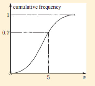

In statistica abbiamo visto che possiamo usare un grafico di frequenza cumulativa per trovare la percentuale di valori di dati al di sopra o al di sotto di un certo valore.
Il grafico successivo mostra la frequenza cumulativa, espressa come numero decimale, per
diversi valori x della variabile casuale X. Per esempio, vediamo che 0.7 = 70% dei dati è inferiore a 5 (Kg).

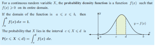

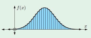

Ora consideriamo la funzione “frequenza cumulativa” = F(x) e la sua funzione derivata di f(x) = F'(x) = df(x)/dx. Visto che la F(x) è sempre crescente (perché sommo ogni volta una frequenza per definizione positiva), la sua derivata è sempre positiva. Inoltre, un valore alto della derivata per un dato valore di x indica un'alta frequenza di valori di dati intorno a quel valore di x.
Se dalla frequenza passiamo alla probabilità, il discorso non cambia: F(x) è la funzione “probabilità cumulativa” = P(X<xi)
La derivata della funzione “probabilità cumulativa”, ossia F’(x), ci dà la funzione f(x) = “densità di probabilità”.
Invertendo questo processo, se conosciamo la funzione “densità di probabilità” di un insieme di dati, allora possiamo integrarla per ottenere la funzione “probabilità cumulativa”.

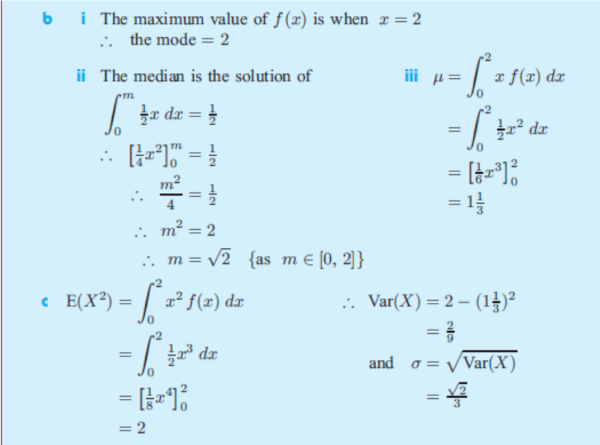

PROPRIETÀ DELLE FUNZIONI DI DENSITÀ DI PROBABILITÀ

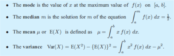

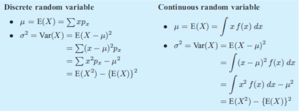

Per una funzione di densità di probabilità continua definiamo moda, mediana, media e varianza:
Ecco un confronto tra variabili casuali discrete e continue:

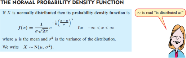

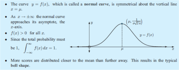

La distribuzione normale è la distribuzione di probabilità più importante per una variabile casuale continua.
Molti fenomeni naturali hanno una distribuzione normale, o approssimativamente normale. Alcuni esempi sono:

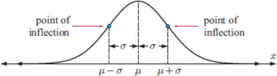

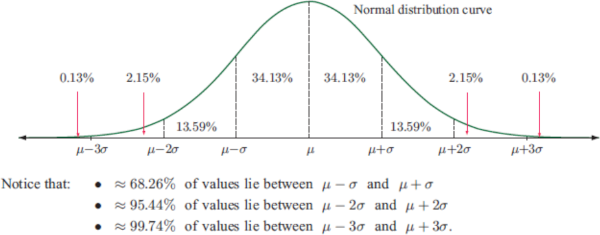

Per una curva normale, la deviazione standard σ è determinata unicamente come la distanza orizzontale tra la linea di simmetria x = μ ed uno dei due punti di flesso (points of inflection).
La distribuzione normale è detta anche “gaussiana”.
la distribuzione normale è correntemente indicata con N(μ,σ). Se la variabile casuale coinvolta è X, la distribuzione si indica con
X ~ N(μ,σ)

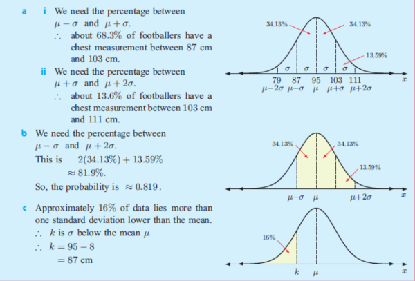

Per una distribuzione normale con media μ e deviazione standard σ, la ripartizione percentuale di dove la variabile casuale x potrebbe trovarsi è indicata sotto:
Esempio
La misura del torace (chest) di giocatori di calcio di 18 anni ha una distribuzione normale con media = 95 cm e deviazione standard di 8 cm. Trovare:
- a) la percentuale di giocatori il cui torace sta tra 87 e 103 cm e tra 103 e 111 cm;
- b) la probabilità che un torace scelto a caso stia tra 87 e 111 cm;
- c) il valore di k tale che circa il 16% delle misure sia inferiore a k cm.

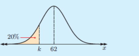

Un professore universitario stima che non più dell'80% dei candidati di storia di quest'anno dovrebbe superare l'esame finale. I punteggi dell'esame sono a distribuzione normale con media 62 e deviazione standard 13. Trovare il punteggio (come numero intero) più basso necessario per superare l'esame.
Sia X il risultato finale dell'esame, quindi X ~ N(62, 132).
Abbiamo bisogno di trovare il punteggio k tale che
P(X >= k) = 0.8
P(X <k) = 0.2 cioè il 20% o 20-esimo percentile
Se la percentuale dei bocciati fosse il 16%, il k sarebbe, come visto sopra per la misura del torace, 62-13 =49. Poiché è invece il 20%, dobbiamo calcolarla. Trasformiamo quindi la distribuzione normale in distribuzione Z ponendo z=(x-μ)/σ; quindi, trovato il valore di z che corrisponde alla probabilità cumulativa del 20%, troveremo x = σ*z+μ che sarà il valore di k cercato.
La tabella mostra il valore della probabilità cumulativa normale standard al crescere di z, ossia l’integrale della funzione gaussiana da 0 a z (area sottesa). Ma contiene solo i valori positivi di z, a cui corrispondono quindi valori di probabilità cumulativa che vanno dal 50% al 100%. A noi invece interessa il valore di probabilità cumulativa fino al 20%. Poiché la distribuzione Z è simmetrica, dovrò “ribaltarla” ossia cambiarla di segno: in questo modo mi indicherà i valori che vanno dal 50% allo 0%. Se il 100% cumulativo corrisponde a (con ottima approssimazione) z=3, lo 0% cumulativo corrisponderà a z=-3. Il valore di z che corrisponde al 20% cumulativo diventa così il valore corrispondente al 30%, ossia a 50% - 20% = 30% = 0,3. A questo valore 0,3 corrisponde z= 0,84 da cui, usando x = σ*z+μ ricaviamo
x = 13*(-0.84) + 62 = 51.8
che è il valore di k cercato, da arrotondare a 52 punti.

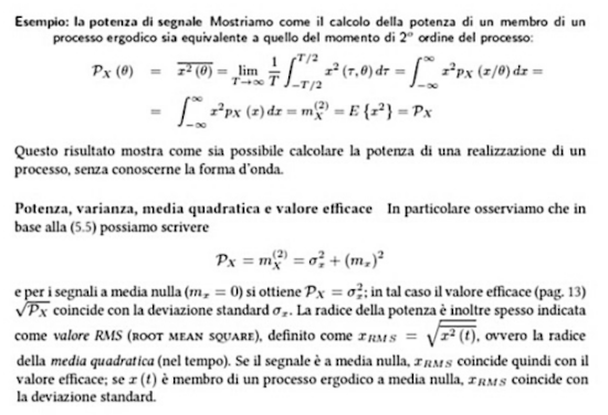

Riprendendo rapidamente il mio articolo "TLC Bignami 2a parte": ... dopo il concetto di variabile aleatoria dobbiamo vedere il concetto di processo aleatorio, che è un po' meno immediato. Uno potrebbe pensare che per descrivere un segnale aleatorio basti una variabile x, ed è vero. Ma un sistema di TLC deve essere progettato per trasmettere tutta una classe di segnali, ad esempio le voci umane, i suoni musicali, le immagini, i rumori di un cantiere. Occorre quindi considerate tutto un insieme di possibili segnali e caratterizzarne la statistica, a partire dalla conoscenza (magari ipotetica, in prima battuta) delle relative distribuzioni di probabilità. A questo insieme si dà il nome di Processo aleatorio.
Tipicamente un tale processo è definito su un intervallo di tempo in cui i valori di una variabili aleatoria identificano un elemento dell'insieme, cioè uno dei possibili segnali, detti membri del processo.

In particolare, siamo interessati alla potenza di un segnale.
Il risultato notevole è che la potenza di un segnale aleatorio stazionario ed ergodico, come la maggior parte di quelli analogici (voce, immagini, suoni, etc.) è semplicemente uguale alla varianza (dato che la media è = 0, perchè solitamente la componente continua non viene trasmessa; se serve, viene codificata con un segnale a media nulla).
