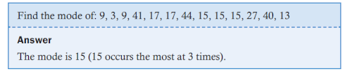

Moda: in un insieme di dati, è il dato che compare il maggior numero di volte.
La moda può non essere unica:
3, 5, 5, 7, 9, 9, 2, 1, 8
qui la moda ha 2 valori: 5 e 9.
Quando un carattere è in forma di “fascia di valori” (class) la moda diventa “classe modale” (modal class) come nel caso Times dell’esempio
La moda è costituita da quel/quei carattere/i (o classe/i modale/i) la cui frequenza è più alta di tutte.

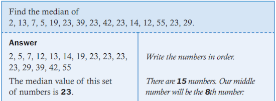

Mediana: la mediana è il valore del dato che sta in posizione centrale, una volta che i dati siano stati ordinati in una successione di valori crescenti. Si indica con “m”.
Se il numero n dell’insieme di dati {an} è pari, si suddivide l’insieme in due metà a1 – ak e ak+1 – an, dove k=n/2 e la mediana è (ak + ak+1)/2. Esempio:
{an} = 1, 3, 8, 7, 4, 9 → 1, 3, 4, 7, 8, 9
n=6, k=3, m = (4+7)/2 = 5,5
Se il numero n è grande, conviene calcolare la posizione della mediana con n(n+1)/2
Nota: mentre la media è influenzata dai valori estremi della successione, la moda e la mediana non lo sono.
