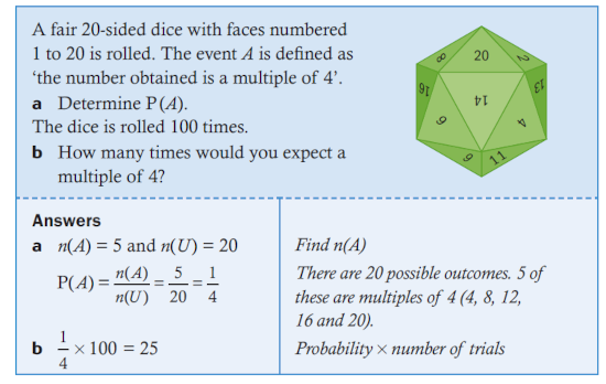

. Un dado non truccato ha 6 facce e quindi i possibili risultati sono 1, 2, 3, 4, 5, 6. Chiamiamo Spazio Campione (Sample Space) U l’insieme dei possibili risultati. Scriviamo n(U) = 6 per dire che lo spazio U “facce del dado” ha 6 elementi (cardinalità dell'insieme U). Lo spazio campione è del tutto simile alla popolazione in senso statistico. Un evento A è caratterizzato da un insieme di n(A) risultati possibili. Per definizione, la probabilità P(A) = n(A)/n(U).
Se l’evento A è “faccia del dado n. 5”, n(A) = 1 perché c’è una sola faccia con il numero 5 e P(A) = 1/6. Se l’evento A è “faccia con numero pari”, n(A) = 3 e P(A) = 3/6 = ½.
Se la probabilità di un evento è P, facendo n prove (trials) ci si aspetta che l’evento si presenti nP volte. (Fair dice è un dado non truccato)

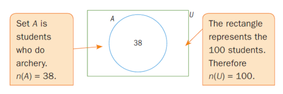

In un certo anno ci sono 100 studenti in una scuola: questo costituisce lo Spazio campione o insieme U (set U) (U sta per Universo).
Gli studenti che fanno tiro con l'arco (Archery) sono 38 (insieme A o set A).
Queste informazioni possono essere riportate su un diagramma di Venn, che mostra le relazioni tra gli insiemi-evento.
Uno studente viene scelto a caso. Definiamo l’evento A come “lo studente scelto a caso fa tiro con l’arco”: l'evento ha lo stesso nome dell'insieme, ma ciò, benchè non rigoroso, qui non genera confusione e vediamo ora perché.
La probabilità che lo studente scelto a caso tra i 100 faccia tiro con l'arco è indicata con P(A). Se ci si allontana dal concetto di evento, si torna al concetto più semplice di “ripartizione dei caratteri”, un concetto appartenente alla statistica descrittiva. Infatti, invece di pensare al fatto di “pescare” uno studente e domandarmi se fa tiro con l’arco, potrei essere interessato a sapere semplicemente qual è la percentuale di studenti che fa tiro con l’arco. Descrizione e probabilità sono concetti diversi, ma danno luogo agli stessi numeri quando espressi in forma relativa, cioè in percentuale.

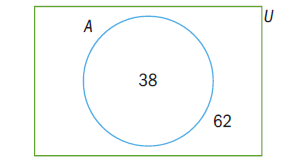

Evento complementare A’
L'area esterna all'insieme A (ma ancora nello spazio campione U) rappresenta l’insieme degli studenti che non fanno tiro con l'arco. Questo insieme è chiamato A’ ed è il complemento dell’insieme A, cioè A + A’ = U.
n(A’) =n(U)-n(A) --> = 100-38 = 62
La probabilità che uno studente NON faccia tiro con l’arco P(A’) = n(A’)/ n(U) = 62/100 o 62%
Notare che P(A) + P(A’) = 38/100 + 62/100 = 1

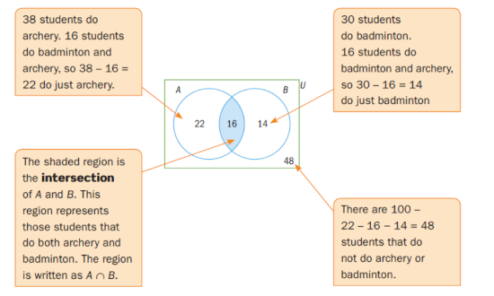

Intersezione (intersection) di eventi e probabilità associata
Dei 100 studenti, 30 studenti giocano a badminton (detto anche “volàno”).
Di questi, 16 fanno sia tiro con l'arco che badminton.
A = fanno tiro con l’arco
B = fanno badminton
Questa situazione si può rappresentare su un diagramma di Venn in questo modo:
La probabilità che uno studente scelto a caso faccia sia tiro con l'arco sia badminton è scritta come
P(A
B)
dove si è utilizzato naturalmente il simbolo insiemistico "intersezione" costituito dalla U rovesciata.
n(A
B) = 16
P(A
B ) = n (A
B)/n (U) = 16/100 = 16%

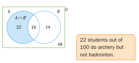

Se uno studente è scelto a caso, allora la probabilità che uno studente non faccia badminton ma faccia tiro con l'arco è
P(A
B’) = 22/100 = 22%
A’
B’ rappresenta gli studenti che non fanno né badminton né tiro con l’arco

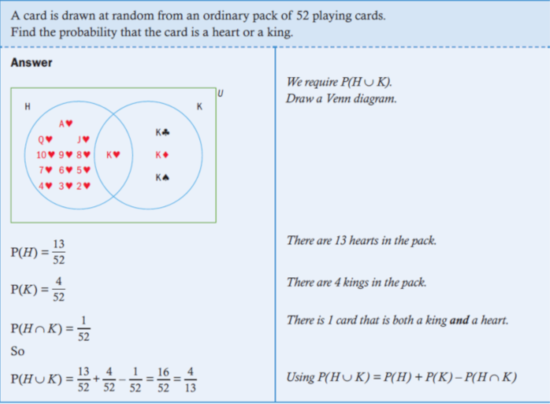

L'uso del mazzo da 52 carte è un classico per fare molti esempi di applicazione delle varie regole nello studio delle probabilità. Il suddetto mazzo costituisce qui lo Spazio campione.
Esempio di regola dell'addizione

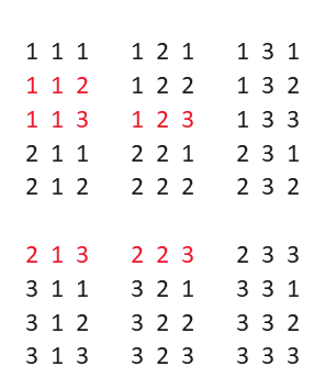

Esempio della trottola
Una trottola non truccata con i punteggi 1 , 2 e 3 disegnati su di essa come in figura viene lanciata 3 volte. Ogni volta che si ferma si appoggerà su uno dei 3 settori generando uno dei 3 punteggi.
Trovare la probabilità che il punteggio dell'ultimo lancio sia maggiore dei punteggi dei primi due.
Lo Spazio Campione, cioè tutti i risultati possibili di questo esperimento, è riportato sotto ed è composto dai 33 possibili risultati dell'insieme dei 3 lanci. I 27 risultati sono:
Di tutti, solo i 5 in rosso soddisfano la richiesta. Se la trottola non è truccata, le combinazioni sono tutte equiprobabili e la probabilità di ciascuna è quindi 1/27.
Di conseguenza, poichè i risultati sono mutuamente esclusivi, la probabilità richiesta è 1/27+1/27+1/27+1/27+1/27 = 5/27.

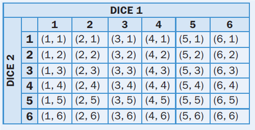

Esempio dei dadi
Si lanciano due dadi (dice) non truccati e si chiede qual è la probabilità che il punteggio totale sia 6.
Lo Spazio campione dei risultati possibili è un semplice prodotto cartesiano:
Si vede facilmente che le combinazioni che danno il punteggio totale = 6 sono 5 e si trovano nella diagonale 5 – 5. Quindi la probabilità cercata è 6/36 = 1/6 = 16,66 % circa.

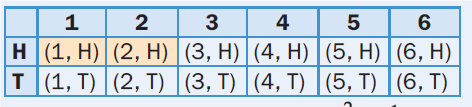

Per esempio, consiederiamo l'esperimento "lancio di una moneta e di un dado", il lancio della moneta non influenza il risultato del lancio del dado. Se H (Head) = "esce testa" e T (Tail = coda) = "esce croce", si ha che P(H) = P(T) = 1/2 = 50%.
Esaminiamo lo spazio campione:
Consideriamo l’evento L = dado < 3: ciò accade 4 volte su 12, ossia 1/3.
La probabilità dell’evento congiunto “testa e dado <3” è 2 su 12 =1/6, come si vede dallo spazio campione.
Ma dato che i due eventi sono indipendenti, questa probabilità P(H
L) si può calcolare applicando la regola del prodotto: P(H
L) = P(H)P(L) = (1/2)*(1/3)=1/6

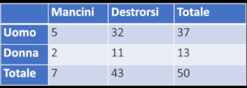

La tabella seguente mostra il numero di giocatori di ping pong destrorsi e mancini in un campione di 50 maschi e femmine.
Un giocatore di ping-pong è stato selezionato a caso dal gruppo. Trovare la probabilità che il giocatore sia:
a) maschio e mancino, b) destrorso,
c) destrorso, sapendo che il giocatore selezionato è di sesso femminile.
La tabella rappresenta lo Spazio campione.
a) P(Uomo
Mancino) = P(Uomo|Mancino)P(Mancino) = 5/7 * 7/50 = 5/50 = 10%
=P(mancino|uomo)P(uomo) = 5/37* 37/50 = 5/50 = 10%
b) P(destrorso)=n(destrorsi)/n(totali) = 43/50 = 86%
c) P(destrorso|donna) = 11/13 = P(destrorso
donna)/P(donna) = (11/50) /(13/50) = 11/13
