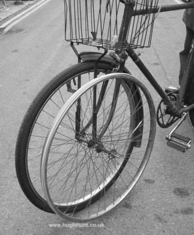

"Tutti quelli che non hanno approfondito a sufficienza l'argomento affermano con assoluta certezza che la stabilità delle biciclette è determinata dal momento angolare delle ruote che girano. E' un mito diffuso e duro a morire.
In effetti viene naturale pensare che una stabilità che è dinamica ma non statica derivi da qualche fenomeno che si verifica solo quando ci si muove, in questo caso due grandi "giroscopi" che resistono al cambiamento della posizione del loro asse tenendo la bici dritta sono un bell'indizio. Ma la realtà è un po' più complessa.
Il momento angolare di un punto materiale rispetto ad un asse dipende dalla massa del punto materiale, dal quadrato della distanza del punto rispetto al centro di rotazione e dalla velocità angolare di rotazione del punto intorno all'asse. Per trovare il momento angolare di una ruota, è necessario sommare (integrare) tutti i momenti angolari elementari dei punti materiali di cui è composta. Una ruota grande, con quasi tutta la massa distribuita sulla periferia, che gira a grande velocità, in effetti è un ottimo giroscopio. Le ruote di bicicletta si avvicinano molto a questo modello ideale, in quanto la massa di cerchione+copertone rappresenta fino a due terzi della massa totale delle parti rotanti della ruota.

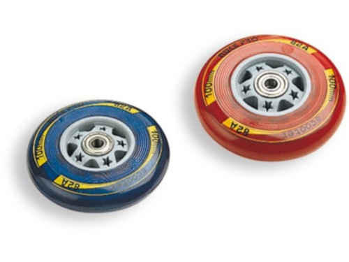

Ma cosa ne dite delle ruote di un monopattino? Sono piccole, leggere e la loro massa è distribuita più o meno uniformemente per tutto il disco:
Quindi la distanza delle masse dall'asse di rotazione è molto più piccola rispetto a una ruota di bicicletta, e anche la massa è minore. Queste ruote, anche se a parità di velocità lineare del veicolo girano molto più velocemente delle ruote di una bicicletta, hanno circa 30 volte meno momento angolare di quelle. Potremmo dire che il momento angolare delle ruote del monopattino è quasi trascurabile e come giroscopi non valgano un granché.
Quindi abbiamo appena dimostrato scientificamente che un monopattino è instabile e inguidabile. Peccato che i bambini non lo sappiano e non abbiano alcuna difficoltà a stare in piedi su un monopattino, e anche a fare delle manovre ardite in perfetta sicurezza.

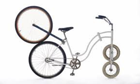

Non basta. Dei signori, che la materia hanno voluto sviscerarla a fondo, hanno realizzato delle biciclette totalmente prive di momento angolare. Un momento! Come è possibile? Semplice: basta mettere accanto a ciascuna ruota della bici una ruota uguale, ma rotante in verso opposto e alla stessa velocità. I due momenti angolari avranno segno opposto e si annulleranno. Facile a dirsi, magari meno facile da realizzare, ma comunque alla portata di chiunque abbia un po' di manualità e un'officina amatoriale. Ecco alcune immagini per ispirare chi voglia cimentarsi in questo interessante esperimento:
Questo signore ha fatto anche di peggio: Ha montato un grosso volano controrotante nell'asse della pedaliera:
Cosa hanno dimostrato questi esperimenti (nonché qualsiasi bambino che vada in monopattino)? Che il momento angolare delle ruote della bicicletta è importante ma non fondamentale: se ne può fare a meno. Così come si può fare a meno dell'avancorsa della ruota anteriore (un altro dei candidati a responsabile della stabilità della bicicletta) e perfino del guidatore, come sa bene chiunque sia caduto dopo un salto in mountain bike e abbia visto la bici partirsene da sola giù per una discesa.

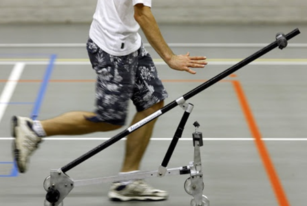

Ma è stato ampiamente dimostrato che nessuno di questi tre fattori: momento angolare delle ruote, avancorsa dello sterzo e presenza di un ciclista addestrato, è indispensabile per garantire la stabilità della bicicletta e che si può fare a meno di ciascuno di essi. Addirittura, alcuni ricercatori del TU Delft hanno realizzato una "bicicletta" che si auto-stabilizza senza nessuno di questo tre fattori:
Nell'immagine sopra, notate l'asta inclinata che ricorda tanto un ciclista inchinato sul manubrio di una bici da corsa…..
