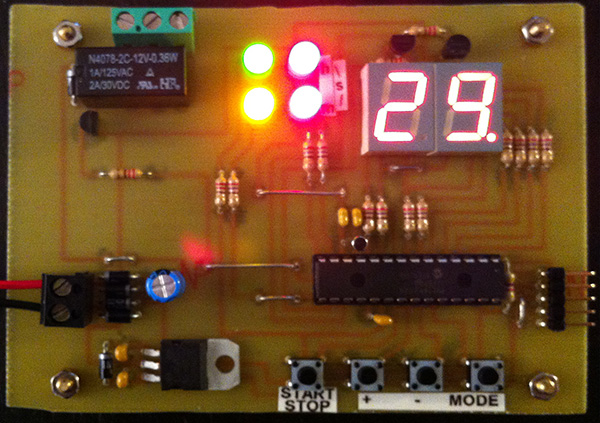

Eccoci alla seconda puntata. Adesso voglio parlare un po' del programma che fa funzionare il timer che ho progettato, ma prima è meglio se introduco l'hardware finale, parlo un po' dell'allocazione dei PIN così da capire meglio anche il programma.

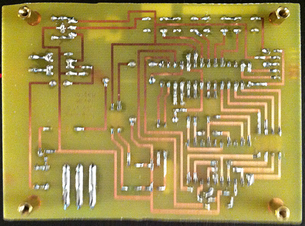

Scheda finale
Ecco la scheda finale; a essere sinceri è anche il primo PCB che sbroglio e produco, quindi ne vado fiero.
Ecco l'allocazione dei PIN di I/O

Oltre ai PIN usati per la programmazione e per il quarzo del TIMER, rimangono due pin liberi (RC0 e RC1) per usi futuri. In questa versione il relè è alimentato con la tensione prelevata prima dello stabilizzatore, quindi non a 5V, ma nel mio caso a 12V.
