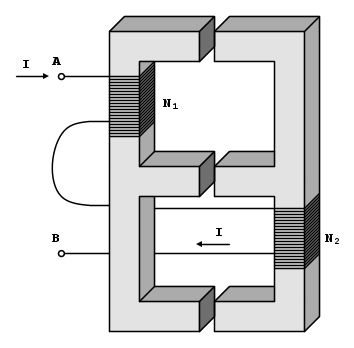

Calcolare il coefficiente di autoinduzione del bipolo A-B nell’ ipotesi di trascurare le riluttanze dei tratti in ferro e i flussi dispersi. La lunghezza t del traferro è pari a 1 mm, la sezione trasversale del nucleo ferromagnetico S è pari a 4 cm2, N1=100 e N2=200.
Svolgimento
Disegniamo il circuito elettrico equivalente.
dove
le equazioni sono
invertiamo la matrice
da cui
Notiamo che il flusso concatenato con i solenoidi costituenti il dipolo A-B non è uguale in entrambi gli avvolgimenti.
da queste due ultime relazioni evinciamo
È piuttosto evidente, la presenza di un (rilevante) accoppiamento magnetico tra i due induttori, pertanto sarebbe immenso l'errore che commetteremo, considerando
L = L1 + L2
dove L è il coefficiente di autoinduzione del dipolo A-B.
Proviamo a seguire un'altra strada, il flusso concatenato totale, attraverso i due solenoidi è la somma dei singoli flussi concatenati
Φc = Φc1 + Φc2
da cui

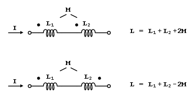

Ora è facile osservare, che
Questa relazione è abbastanza generale, a meno del segno davanti alla mutua, questo dipende dal senso di avvolgimento delle spire.
Basandosi sulla convenzione dei puntini, si ha

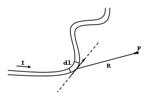

Lo strumento base, per il calcolo del campo di induzione magnetica, generato in un punto, da una distribuzione di corrente è la legge di Biot-Savart, che riassumo in breve.
Non esplicito i vettori poiché desumibili dagli operatori.

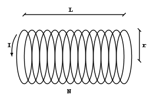

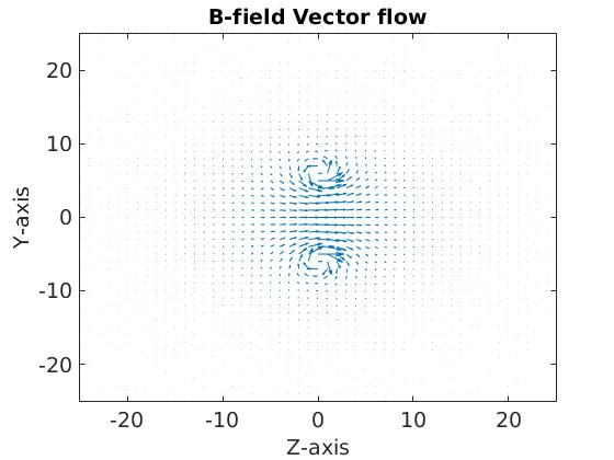

Generato da un solenoide
Se il solenoide ha una densità di spire considerevole, si può assumere con buona approssimazione, come fosse costituito da una serie di anelli, anziché come un'elica cilindrica.
Questo rende la simulazione molto simile a quella della spira base. Di fatto, dobbiamo semplicemente aggiungere un ciclo, che valuti il contributo di ogni spira.
Segue direttamente il codice matlab.

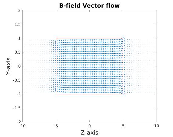

Che produce.
Come si nota, la quasi totalità del campo si trova all'interno del solenoide, con dei leggeri effetti di bordo che non fanno molta strada.

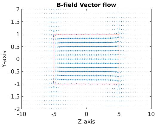

Solenoide avvolto in cilindro ferromagnetico
Vediamo ora cosa succede se avvolgiamo le nostre spire, in un cilindro idealmente infinito, di materiale ferromagnetico, ad' esempio il ferro.
Da quest'ultima imagine, vediamo che tutto il campo si trova all'interno del cilindro ferromagnetico, praticamente al di fuori di esso non è presente campo B.
