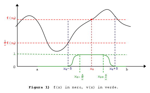

Allora senza perdita di generalità possiamo dire che esiste x_0 \in [a,b] tale che f(x0) > 0.
Per continuità esisterà un δ > 0 tale per cui f(x) > \frac{1}{2}f(x_0) per ogni x \in [x_0-\delta,x_0+\delta]. Si consiglia di ragionare sulla figura 1 per prender coscienza di questo fatto.
Ipotizzando f(x0) > 0 non perdiamo la generalità perché se avessimo assunto f(x0) < 0, sarebbe stato sufficiente invertire i versi delle disuguaglianze ottenendo una dimostrazione del tutto equivalente [6]. Ma a rigor di logica sarebbe da dimostrare anche ciò.
Ora scegliamo una v(x) con le seguenti caratteristiche:
  • v(x) = 1 per ogni x \in \left [x_0-\delta/2,x_0+\delta/2 \right ]
  • 0 < v(x) < 1 per ogni x \in (x_0-\delta,x_0-\delta/2) \cup (x_0+\delta/2,x_0+\delta)
  • v(x) = 0 altrimenti.
  • e naturalmente v deve essere in V.

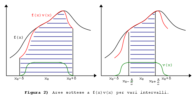

Potete osservare un esempio di grafico di v(x) con queste caratteristiche in figura 1.
Per come abbiamo costruito v(x) è banale l'uguaglianza
\int_{a}^{b} f(x)v(x)\text{d}x = \int_{x_0-\delta}^{x_0+\delta} f(x)v(x)\text{d}x
Un po' meno facile è convincersi della seguente disuguaglianza, ma con l'aiuto della figura 2, che non ha alcuna pretesa di esattezza, non dovrebbe essere complicato accettare la disuguaglianza.
\int_{x_0-\delta}^{x_0+\delta} f(x)v(x)\text{d}x \geq \int_{x_0-\frac{\delta}{2}}^{x_0+\frac{\delta}{2}} f(x)v(x)\text{d}x=\int_{x_0-\frac{\delta}{2}}^{x_0+\frac{\delta}{2}} f(x)\text{d}x
Qualche commento d'ausilio per il disegno di f(x)v(x):
  • Essendo 0 < v(x) < 1 in [x_0-\delta,x_0-\delta/2] \cup [x_0+\delta/2,x_0+\delta], allora f(x)v(x) < f(x) nello stesso insieme.
  • Mentre f(x)v(x) = f(x) per ogni x \in \left [x_0-\delta/2,x_0+\delta/2 \right ].
  • Naturalmente f(x)v(x) è identicamente nulla altrove.
Per finire abbiamo che l'integrale di sinistra è sicuramente maggiore dell'aria del rettangolo \frac{1}{2}f(x_0) \delta, che è strettamente maggiore di zero.
\int_{x_0-\frac{\delta}{2}}^{x_0+\frac{\delta}{2}} f(x)\text{d}x \geq \frac{1}{2}f(x_0) \delta > 0
Collegando le disuguaglianze si ha:
\int_{a}^{b} f(x)v(x)\text{d}x > 0 In palese contraddizione con le ipotesi, quindi l'assunto f(x) \neq 0 per qualche x, non può che essere sbagliato.
Banalmente f(x) = 0 per ogni x nell'intervallo [a,b].

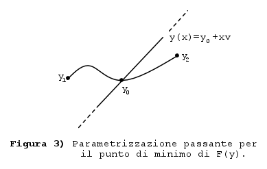

Metodo della perturbazione verticale
Sia Y \subset  C^{2}[a,b].
Sia F:Y \to \mathbb{R} , con minimo in y_0 \in Y.
Allora banalmente
\frac{\partial F}{\partial y}\bigg |_{y_0} = 0
Scegliamo y(x) = y0 + xv, come la retta passante per il punto di minimo di F(y) e direzione v \in C^1[a,b], dove x \in [-\delta,\delta] con δ > 0 .
allora si avrà
\frac{\partial F}{\partial x}\bigg |_{x=0}= \frac{\partial F}{\partial y} \; \frac{\partial y}{\partial x}\bigg |_{x=0} = \frac{\partial F}{\partial y} v \bigg|_{y_0} = 0
essendo y(0) = y0. In altri termini, affinché y0 sia punto di minimo per F(y), tutte le derivate direzionali di F(y) devono essere nulle in y0 (Condizione necessaria) [6][4][1] .

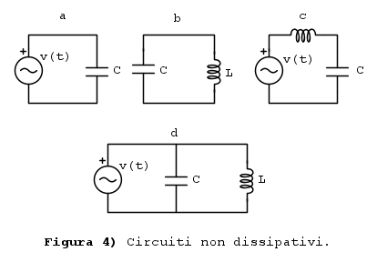

Esempi
Prima di procedere esaminiamo alcuni semplici circuiti e scriviamo le lagrangiane associate.
I primi tre casi sono banali:
\mathcal L_a = -\frac{1}{2}\frac{q^2}{C}+vq
\mathcal L_b = \frac{1}{2}L \dot q^2-\frac{1}{2}\frac{q^2}{C}
\mathcal L_c = \frac{1}{2}L \dot q^2-\frac{1}{2}\frac{q^2}{C}+vq
Il circuito d ha due maglie, questo vuol dire che il numero di correnti linearmente indipendenti è 2. In termini meccanici, diremmo che il circuito ha due gradi di libertà. Scegliamo come variabili di stato [5], la carica del condensatore qc e l'integrale della corrente che attraversa l'induttore nell'intervallo di tempo qL.
\mathcal L_d = \frac{1}{2}L \dot q_L^2-\frac{1}{2}\frac{q_C^2}{C}+v(q_L+q_C)

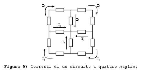

Si definisce: numero di gradi di libertà di un circuito, il massimo numero delle correnti linearmente indipendenti.
In termini rigorosi, se K è la matrice che rappresenta le KCL, allora il numero di maglie fondamentali è
f = rango(K).
Segue un esempio,
La KCL del circuito in figura 5 è
\begin{bmatrix}I_1\\ I_2\\ I_3\\ I_4\end{bmatrix}=\begin{bmatrix}-1 & 0 & 0 & 1\\  1 &-1 & 0 & 0\\  0 & 1 & -1 &0 \\  0 & 0 & 1 & -1\end{bmatrix}\begin{bmatrix}I_5\\ I_6\\ I_7\\ I_8\end{bmatrix}
Il rango di K è 3, quindi f=3. Ai fini pratici è utile scegliere un numero di variabili di stato, pari al numero delle finestre [7].
Si osservi che la scelta delle variabili di stato q1,q2,...,qf è di per se una codifica della KCL. Come si osserva nell'esempio di figura 4d.

Per famigliarizzare con il risultato ottenuto, si applichi l'equazione di Eulero-Lagrange ai circuiti a,b e c, di figura 4 di cui già si conoscono le lagrangiane circuitali.
La carica che minimizza l'azione del circuito a deve soddisfare l'equazione di Eulero-Lagrange. Calcolando
\frac{\mathrm{d} }{\mathrm{d} t} \frac{\partial \mathcal L_a}{\partial \dot q}-\frac{\partial \mathcal L_a}{\partial q} = 0 + \frac{q}{C}-v = 0
da cui si ottiene
q(t)=C \cdot v(t)
che è la ben nota relazione caratteristica del condensatore. Notare che il termine  \frac{\partial \mathcal L_a}{\partial q} rappresenta la differenza di potenziale ai capi del condensatore.
Per il circuito b
\frac{\mathrm{d} }{\mathrm{d} t} \frac{\partial \mathcal L_b}{\partial \dot q}-\frac{\partial \mathcal L_b}{\partial q} = L \ddot q +\frac{q}{C}=0
ossia l'equazione dell'oscillatore armonico non smorzato.
Si noti che il termine \frac{\mathrm{d} }{\mathrm{d} t} \frac{\partial \mathcal L}{\partial \dot q} dell'equazione di Eulero-Lagrange rappresenta la differenza di potenziale autoindotta ai capi dell'induttore.
Per finire, calcolando la carica che minimizza l'azione di \mathcal L_c si ha
\frac{\mathrm{d} }{\mathrm{d} t} \frac{\partial \mathcal L_c}{\partial \dot q}-\frac{\partial \mathcal L_c}{\partial q} = L \ddot q +\frac{q}{C}-v=0
la classica equazione del moto armonico forzato, non smorzato.
Da quest'ultimo esempio si osserva che in un circuito mono maglia, il minimo dell'azione si ha per quella q(t) che rispetta la KVL alla maglia.

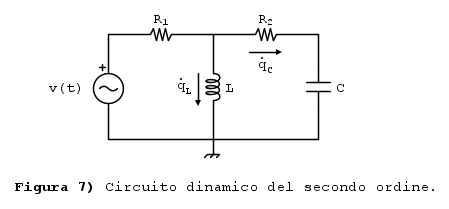

Un caso concreto
Si consideri il circuito dinamico in figura 7
Il circuito ha due maglie fondamentali, è necessario scegliere due variabili di stato. Una possibile scelta di variabili è \mathbf q = [q_L q_c].
La lagrangiana circuitale è
\mathcal L = \frac{1}{2}Lq_L^2-\frac{1}{2}\frac{q_c^2}{C}+v(q_L+q_c)
Mentre il potenziale di Rayleigh è
\mathcal R = \frac{1}{2}R_1(\dot q_L+ \dot q_c)^2+\frac{1}{2}R_2 \dot q_c^2
Da cui si ricavano le equazioni che minimizzano l'azione
\frac{\mathrm{d} }{\mathrm{d} t} \frac{\partial \mathcal L}{\partial \dot q_L}-\frac{\partial \mathcal L}{\partial q_L}
+\frac{\partial \mathcal R}{\partial \dot q_L} = L \ddot q_L-v+R_1 (\dot q_L+\dot q_c)=0
\frac{\mathrm{d} }{\mathrm{d} t} \frac{\partial \mathcal L}{\partial \dot q_c}-\frac{\partial \mathcal L}{\partial q_c}
+\frac{\partial \mathcal R}{\partial \dot q_c} = \frac{q_c}{C}-v+R_1(\dot q_L+\dot q_c) + R_2 \dot q_c=0
