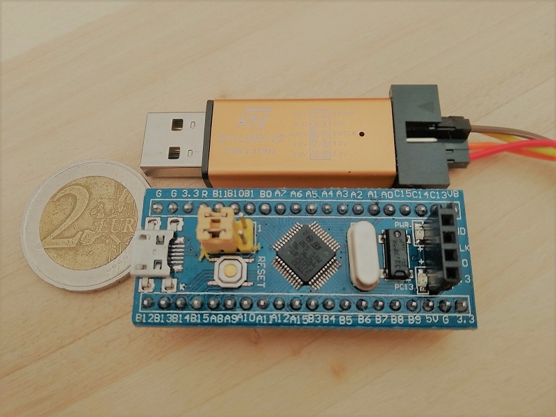

Tempo fa, incuriosito da questo thread su Electroyou Modulo con STM32F103C8 e ST-LINK very cheap, mi ero procurato a pochi euro una schedina chiamata sulla rete "blue pill" e il relativo programmatore USB clone ST LINK V2.
La schedina (dalla dotazione minimale e dalle dimensioni veramente ridotte) monta un potente processore a 32bit STM32F103C8T6.

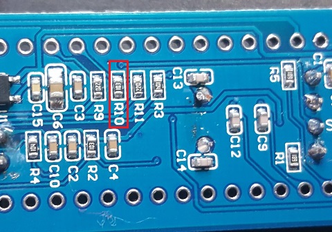

La scheda è veramente piccola (un paio di monete da due euro affiancate....) ma la fattura lascia un po a desiderare. Prima di procedere ho sostituito la R10 (un resistore SMD package 0603 di valore 10k) con quella corretta da 1.5k come da specifiche USB.
Pare che questo sia un problema comune. Ho sostituito inoltre lo strip di connessione a 90° per il collegamento del programmatore con uno strip femmina (solo per mia comodità nei collegamenti). Ho dato una pulizia alla scheda con diluente alla nitro.

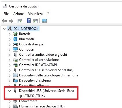

Inseriamo il programmatore ST-LINK nella porta USB e verifichiamo che sia correttamente riconosciuto (pannello di controllo-->sistema-->gestione dispositivi):

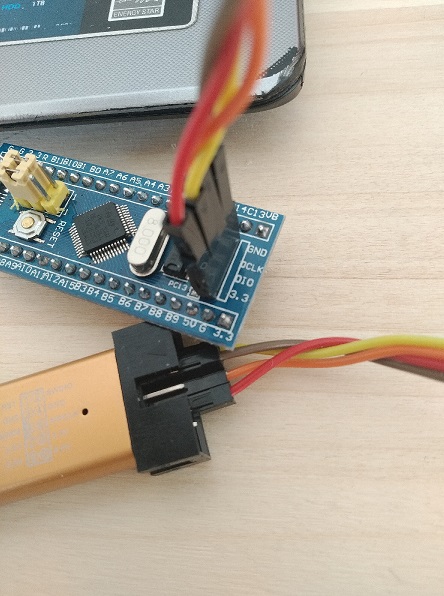

A questo punto bisogna collegare il programmatore ST-LINK alla scheda mediante quattro collegamenti:
- GND-->GND
- 3.3V-->3.3
- SWDIO-->DIO
- SWCLK-->DCLK
La piedinatura del connettore dell'ST LINK è stampigliata sullo chassis dello stesso. Bisogna fare attenzione a non fornire la tensione di 5V alla scheda blue pill pena la sua rottura.
Inseriamo il programmatore nella porta USB del PC e verifichiamo che il LED rosso sia acceso.

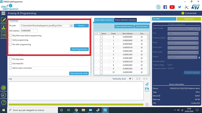

Per caricare il bootloader bisogna scaricare il software STM32CubeProgrammer all'indirizzo:
STM32CumeProgrammer

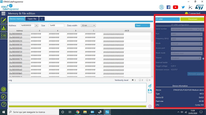

Bisogna prima connettersi al device:
Quindi possiamo procedere all'upload del file bin:

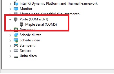

Al termine collegare la scheda blue pill al PC mediante cavo USB e vedere se il driver per la porta COM viene correttamente riconosciuto:

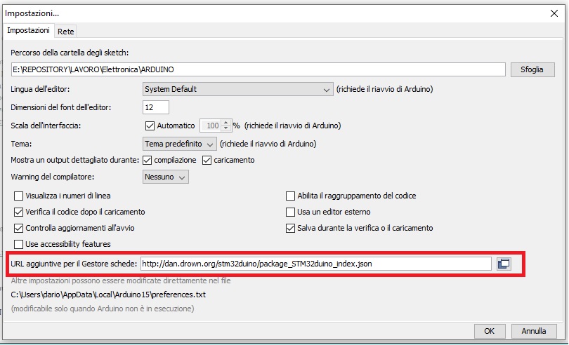

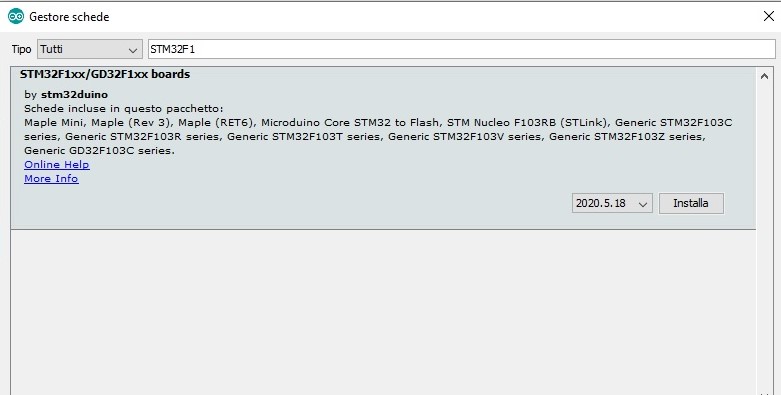

Per configurare l'IDE di Arduino dobbiamo scaricare il supporto alle schede STM32duino.
Per fare questo bisogna andare nelle impostazioni del programma e inserire il seguente link nella sezione URL aggiuntive per il Gestore schede:
STM32duino
Successivamente andare nel menù Strumenti-->Gestore schede e installare il pacchetto: STM32F1xx/GD32F1xx boards
Dopo aver installato il pacchetto collegare la blue pill alla porta USB e andare nel menù Strumenti per selezionare la scheda (Generic STM32F103C6/fake STM32F103C8) e la modalità di upload (STM32duino bootloader):
