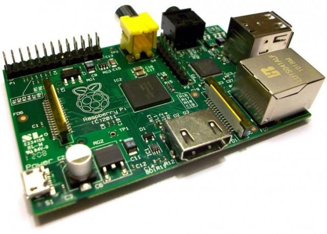

Hardware
Ma quindi con questi 37€ cosa mi porto a casa?
Una bella schedina, tutto sommato.
Le dimensioni sono quelle di una carta di credito (8.6cm x 5.4cm x 1.7cm), con a bordo:
- Processore Broadcom BCM2835 full HD[+]
- CPU ARM da 700MHz (overcloackabile fino a 800MHz)
- 512MB di SDRAM
- Porta Ethernet 10/100 (RJ45)
- Due connettori USB 2.0
- Uscita video HDMI e composita
- Uscita audio jack 3.5mm e HDMI
- Slot per scheda SD
L'alimentazione va fornita tramite MicroUSB con un alimentatore adatto. Il modello B richiede da specifiche 5 V di tensione e almeno 700 mA di corrente[+]. In realtà, per quello che andremo a fare a breve, il carica batterie del cellulare è più che sufficiente, ma ricordate che se avete intenzione di "spremere" il Raspberry Pi con progetti più esosi di risorse (come può essere il mediacenter XBMC, o RaspBMC nella versione compilata apposta per il Pi) vi servirà un alimentatore più potente. Se non volete correre rischi, al momento dell'acquisto vi propineranno tutta una lista di "cose di cui il tuo RaspberryPi ha assolutamente bisogno", tra le varie scatoline di plastica e schede SD troverete anche un alimentatore adatto.
Per verificare che non ci siano problemi di alimentazione, e che quindi il vostro alimentatore non si "sieda" ed eroghi 5V costanti, sul Raspberry Pi sono presenti due piazzole appositamente pensate per inserire i puntali del multimetro e verificare l'alimentazione in ingresso. Sulla scheda hanno il nome TP1 per il positivo e TP2 per il negativo[+].

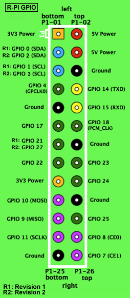

GPIO
Ovvero quella trentina di piazzole che ci interessano davvero.
I General Purpose Input/Output pin (chiamati più semplicemente GPIO) sono quei contatti del BCM2835 che possiamo programmare come più ci piace. Possono essere ingressi o uscite, possono essere configurati per dialogare con altri apparecchi con protocolli come UART, I2C, SPI eccetera, o possono essere configurati come uscite PWM.
Nel Raspberry Pi, questi pin sono collegati al pettine più grosso presente sulla scheda, il pettine P1.
AVVERTENZE:
- Il microprocessore è DIRETTAMENTE COLLEGATO al pettine e non ci sono protezioni di nessun tipo tra i due
- Ogni singolo pin può assorbire o fornire fino a 16 mA di corrente[+]
- La corrente massima fornibile dai pin 3,3 V è di 50 mA complessivamente[+] (3 mA per ogni GPIO)
- MAI collegare un cavo con una tensione superiore ai 3,3 V ad un pin GPIO: il BCM non è costruito per lavorare con tensioni più grandi e rischiate di danneggiare irreparabilmente il vostro Raspi
- Ricontrollate sempre il vostro circuito prima di dare tensione
- Calcolate sempre le correnti in gioco e non superate le soglie indicate o brucerete irrimediabilmente il processore o il regolatore di tensione.

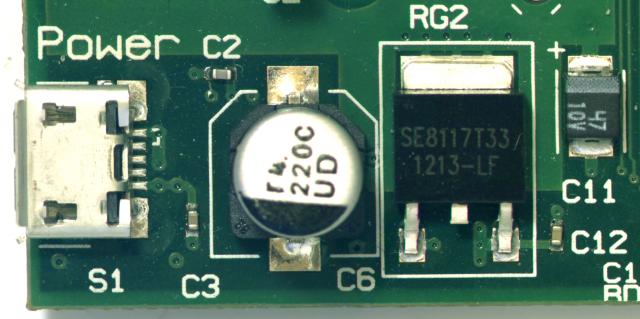

ALIMENTAZIONE
La prima cosa che si nota di questo angolo di scheda è che lo stadio di alimentazione 3,3V è banalmente composto da qualche condensatore e un regolatore lineare[+].
Molti elettronici modellisti si sono lamentati di questa soluzione, principalmente perchè i regolatori lineari sono meno efficienti dei regolatori switching e le batterie ne risentono. Ovviamente la ragione per cui è stato adottato il regolatore lineare è il costo inferiore.
Per questo motivo su internet si trovano diverse guide fai-da-te per utilizzare un regolatore switching al posto di quello originale[+].
Sulla scheda sono poi presenti altri due regolatori, RG1 e RG3, che forniscono rispettivamente 1,8V e 2,5V.

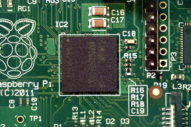

PROCESSORE
Queste due righe sono solo per ricordare che il processore è montato sotto al componente di cui si legge la sigla. Molte volte si sente di qualcuno che chiede come mai non c'è il marchio Broadcom e la sigla BCM2835 stampati. La risposta è semplicemente che per risparmiare spazio il chip di SDRAM è montato direttamente sopra al microprocessore e che quindi la sigla che si legge non è altro che il modello di memoria installato.

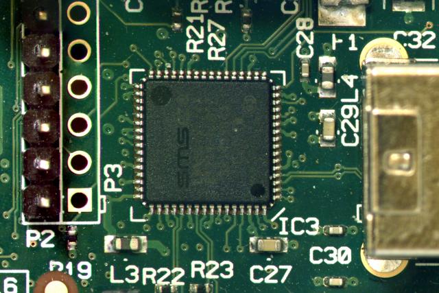

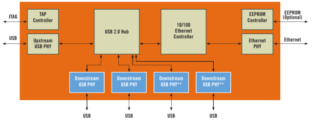

LAN E USB
L'altro integrato presente sulla scheda è un LAN9512 di SMSC.
Siccome il BCM2835 non gestisce nativamente la connessione Ethernet[+], l'integrato si occupa di passare i dati da Ethernet al bus USB del microprocessore. In questo modo il LAN9512 viene riconosciuto dal sistema operativo come un adattatore Ethernet e come HUB USB, infatti è anche collegato alle due porte USB presenti sulla scheda.
Il BCM2835 ha un solo bus USB e dunque il LAN9512 è il principale collo di bottiglia nella gestione del flusso dati del nostro Raspi.

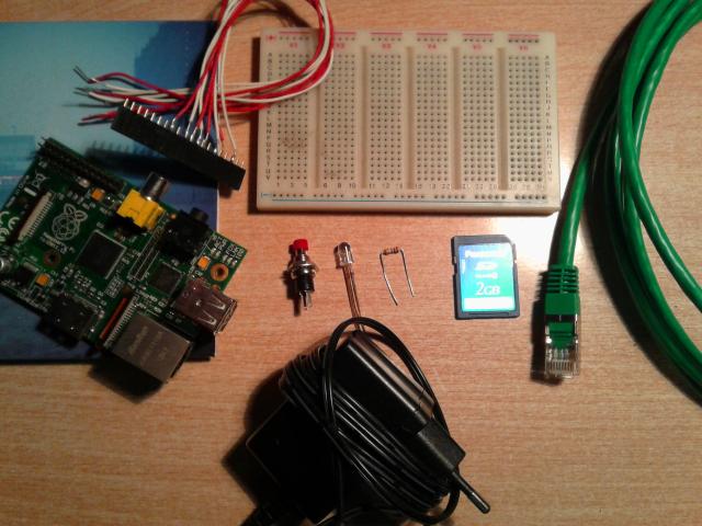

Cosa ci serve
Prima di iniziare bisogna recuperare tutto il materiale che ci servirà:
- Il Raspberry Pi (e fin qua...)
- Alimentatore MicroUSB (vale quanto detto nella sezione Hardware)
- Una scheda SD da almeno 2GB
- Un computer con lettore di schede SD
- Un cavo HDMI o composito
- Un monitor/TV con ingresso HDMI o composito
- Una tastiera USB
- Un cavo Ethernet
- Un pettine femmina da almeno 13 contatti
- Una breadboard o millefori
- Un LED qualsiasi
- Una resistenza (il cui valore calcoleremo più avanti)
- Un pulsante da scheda
- Un buon album di musica a tenervi compagnia (essenziale)

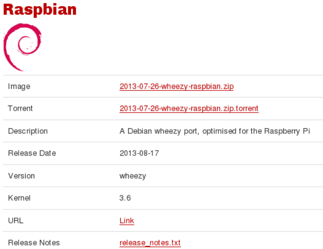

Iniziamo con lo scaricare l'immagine di Raspbian che metteremo sulla scheda SD. L'elenco di tutti i SO e i link si trovano a questo link: http://www.raspberrypi.org/downloads
Il primo link è il link diretto al file zip dell'immagine, ossia scarica il file direttamente dal server di raspberrypi.org, mentre il secondo link è di tipo torrent, utilizzabile con torrent client come BitTorrent, Vuze e utorrent. Il download con i torrent è solitamente più veloce di quello diretto.
Una volta scaricato lo zip, estraiamone il contenuto. Avremo un file delle dimensioni di circa 1,8GB con estensione .img.

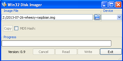

Questo file dovrà essere caricato sulla scheda SD. Ovviamente non basta copiarlo e incollarcelo sopra, sarebbe troppo facile, bisogna utilizzare un tool apposta.
Windows
Per preparare la scheda SD da windows la procedura è la seguente:
- Scaricate il tool Win32Diskimager
- Estraetelo in una cartella e avviate l'eseguibile
- In Image File selezionate l'immagine di Raspbian scaricata ed estratta precedentemente
- In Device selezionate la vostra scheda SD; attenzione a non selezionare uno dei dischi rigidi altrimenti il tool ci scriverà sopra rischiando di cancellare i dati presenti
- Cliccate su Write

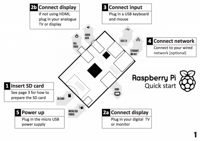

Preparata la scheda SD, è ora di dedicarci al Pi.
Colleghiamo tastiera e monitor, inseriamo la scheda SD e alimentiamo. Se siamo nei pressi del router di casa possiamo anche già collegare il cavo Ethernet, ma non è essenziale.
Se la scheda SD è stata preparata bene, all'avvio si accenderanno sul Raspi la spia rossa PWR (alimentazione collegata) e la spia verde ACT (accesso alla scheda SD). Dopo pochi secondi vedremo apparire sullo schermo il logo di Raspberry Pi (il lampone) e una serie di scritte che ci informano sullo stato dell'avvio del sistema operativo.

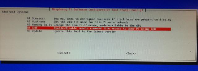

Infine, troviamo Advanced Options. Premiamo INVIO ed entriamo nel sottomenu.
A questo punto abbiamo qualche altra opzione:
- Overscan per sistemare eventuali problemi di compatibilità HDMI
- Hostname per cambiare il nome del Raspberry Pi nella rete locale e nel terminale dei comandi
- Memory Split per decidere quanta memoria RAM assegnare al processore grafico
- SSH per attivare il server SSH
- Update per aggiornare il tool di installazione (utile se avete una distribuzione vecchia scaricata tempo fa)
Selezioniamo SSH e attiviamo il server.
SSH è quel protocollo che ci permette di inviare comandi al Raspi (o qualunque macchina con un server SSH attivo) direttamente dalla tastiera del nostro PC. SSH è l'acronimo di Secure SHell ed è l'evoluzione di telnet.
Rispetto a telnet, SSH offre una connessione crittografata (telnet comunica in chiaro, password incluse!) e utilizza un processo di autenticazione a chiave pubblica[+].
Una volta che abbiamo finito di sistemare tutte le opzioni che ci interessano, selezioniamo Back (con il tasto TAB) e poi Finish.
Quando ci viene chiesto, riavviamo il Raspberry Pi.

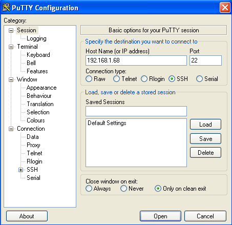

Da Remoto
Per accedere al Raspi da remoto, dobbiamo procurarci il tool per stabilire la connessione SSH.
Per Windows esistono diverse soluzioni, il mio tool preferito è PuTTY perchè è piccolo e funziona bene, ma ne esistono per tutti i gusti, basta dare un'occhiata qui.
Se invece lavorate con Linux, SSH è solitamente installato di default (se così non fosse, sudo aptitude install openssh-client e avete risolto), e si lancia da terminale con il comando
ssh user@serverip

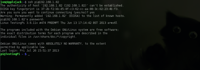

Pi, dove sei?

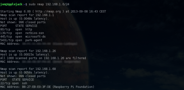

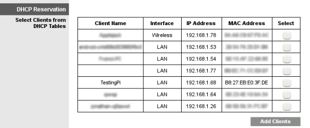

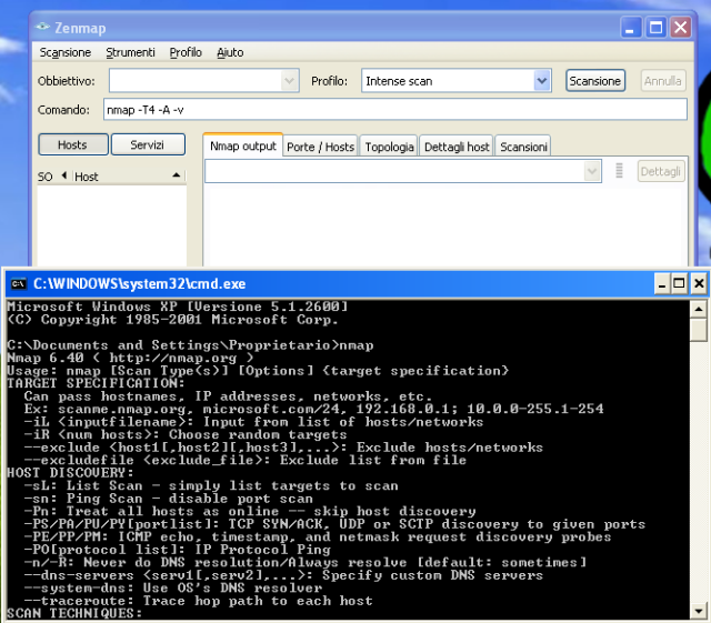

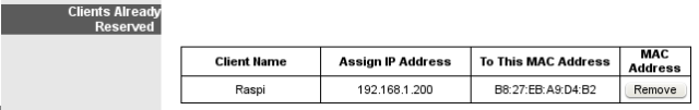

Adesso per poterci connettere abbiamo bisogno di sapere l'indirizzo IP del Raspberry Pi.
Sfortunatamente la maggior parte dei router assegna gli indirizzi abbastanza casualmente, quindi non è semplice stabilire l'indirizzo esatto al primo colpo.
Per trovare il Raspi abbiamo due strade: la prima è andare tra le impostazioni del proprio router (generalmente basta digitare nella barra degli indirizzi del browser l'indirizzo del router - spesso è 192.168.1.1 - per arrivare alla pagina di setup).
Una volta dentro alla configurazione del router dobbiamo spulciare le varie schede finchè non troviamo Tabella di assegnazione indirizzi DHCP o simile.
Se non avete modificato l'hostname durante la configurazione (come invece io ho fatto) troverete in tabella raspberrypi.
Annotiamoci l'indirizzo corrispondente, ci servirà per aprire la connessione SSH.
La seconda strada per trovare l'indirizzo IP del nostro Raspi è usare nmap.
Nmap è un tool pensato per scansionare una rete o una macchina in particolare, per determinare quali porte e quali servizi sono attivi.
Questa procedura la raccomando agli smanettoni e a chi ha voglia di provare qualcosa di nuovo. Nmap è un programma molto potente che però non vedremo in dettaglio, raccomando quindi la lettura della reference guide.
Per gli utenti Windows, scaricate l'eseguibile da qui (Latest release self-installer), installate il programma seguendo la procedura guidata e avviatelo.
Nella casella obbiettivo (ce le hanno messe loro le due b) inseriamo l'indirizzo di tutta la nostra rete: faremo una scansione di tutti gli apparecchi collegati al router. La rete interna di casa è solitamente identificata con 192.168.1.0/24 (dove /24 è la maschera di sottorete 255.255.255.0), ma in alcuni casi può essere anche 192.168.0.0/24. Per averne certezza controllate l'indirizzo IP del vostro computer e rimpiazzate l'ultimo numero con uno 0.
Selezioniamo come metodo di scansione quella veloce e avviamo la scansione.
Dopo pochi istanti il programma ci sputerà fuori la lista delle macchine collegate tra cui comparirà anche il nostro Raspi.
Lo distinguete subito dagli altri perchè è l'unico host con solo la porta 22 (SSH) aperta e perchè il MAC address identifica come costruttore "Raspberry Pi Foundation".
Per gli utenti di Linux basta installare nmap con il solito
sudo aptitude install nmap
e lanciare la scansione con
sudo nmap 192.168.1.0/24
Il comando sudo non è essenziale, ma se non lo usate nmap non visualizzerà i MAC address degli host.
Per una lista completa delle opzioni di comando:
nmap --help
oppure (meglio)
man nmap

Da Windows lanciamo PuTTY e accediamo finalmente al Raspberry Pi.
Inseriamo l'indirizzo IP che abbiamo trovato prima e clicchiamo su Open
Alla prima connessione comparirà un avviso che ci avverte che il computer non conosce l'host al quale si sta collegando, e vi chiede se può fidarsi o meno. Clicchiamo su Sì e proseguiamo.
Inseriamo il nome utente di default pi, premiamo [INVIO] e inseriamo la password di default raspberry (se non l'avete cambiata durante la configurazione iniziale).
Premiamo [INVIO] ancora una volta e il Raspberry Pi ci accoglierà con un po' di informazioni relative al sistema operativo.
Da Linux il procedimento è simile a quanto già descritto; apriamo il terminale e digitiamo
ssh pi@indirizzoip
dove ovviamente indirizzo ip va sostituito con l'indirizzo del Raspi.
SSH ci avviserà che il computer non conosce l'host a cui si sta collegando e ci chiede conferma per continuare. Digitiamo yes e premiamo [INVIO], inseriamo la password quando richiesto, premiamo [INVIO] e il gioco è fatto.

INDIRIZZI STATICI
Siccome ogni volta che accendiamo il Raspi il router potrebbe cambiargli indirizzo IP, è buona norma impostare un indirizzo statico (riferitevi al manuale del vostro router per i dettagli sulla procedura) in modo che il Raspberry Pi si trovi sempre allo stesso indirizzo.

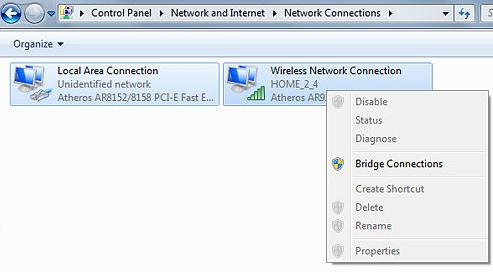

BRIDGING
Non sempre si ha il router nei pressi del proprio banco di lavoro o il posto dove generalmente conduciamo le nostre prove. Quindi ci sarebbe da tirare un cavo ethernet per tutta la casa... non proprio il massimo della comodità.
Ad esempio, nel mio caso, il mio PC è collegato in wifi e ho necessità di lavorare sulla stessa scrivania, lontana dal router.
La soluzione al problema è semplice: basta collegare la porta Ethernet del PC con quella del Raspberry Pi, e creare un bridge tra l'interfaccia wifi del PC e l'interfaccia Ethernet dello stesso. In questo modo, tutto il traffico proveniente dal router viene girato sulla porta Ethernet e viceversa.
In internet si trovano molte guide[+] per fare il bridging di due interfacce, e con Windows è una procedura decisamente semplice e indolore.

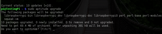

Aggiornare il Raspi
Prima di metterci all'opera, è buona norma aggiornare (e tenere aggiornato) il software del Raspberry Pi.
L'operazione è automatica e ci consente di avere sempre le ultime versioni di tutti i programmi che usiamo, primo tra tutti Python e le sue librerie.
Da terminale digitiamo
sudo aptitude update
Aptitude è il programma che gestisce gli aggiornamenti e la modifica dei pacchetti (parti di software). Con l'istruzione update, diciamo ad aptitude di aggiornare il proprio database di pacchetti disponibili. Una volta terminato il processo rilanciamo il comando con l'opzione upgrade, che aggiornerà il software vecchio all'ultima versione disponibile. Le versioni dei programmi installati vengono comparate con quelle presenti nel database di aptitude, ecco perchè bisogna fare update prima di upgrade.
sudo aptitude upgrade
Aptitude ci mostrerà una lista dei programmi che verranno aggiornati e ci chiederà conferma prima di proseguire. Digitiamo Y (che sta ovviamente per yes) e lasciamo che aptitude faccia il suo mestiere.

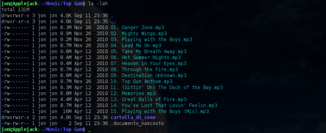

Leggere il contenuto di una cartella: ls
ls (che sta per List) è un semplice comando che elenca il contenuto di una cartella. ls può essere lanciato con o senza opzioni. Le opzioni più comuni sono:
- -l elenca i file dettagliatamente
- -a mostra anche i file nascosti (all)
- -h scrive le dimensioni dei file in formato human-readable
Tutte le opzioni si possono trovare digitando ls --help.
Le colonne visualizzano (da sinistra verso destra):
- permessi del file/cartella (drwx e tutta la sfilza di trattini); i permessi li vedremo più avanti
- numero di hard link esistenti per ogni elemento, questo dato non ci interessa
- utente con i permessi di owner (di solito è il creatore del file)
- nome del gruppo che ha i permessi sul file (se non pocciate con la gestione utenti corrisponde all'utente owner)
- dimensioni (per le cartelle è sempre 4K essendo solo un link e non un file vero e proprio)
- mese, giorno, anno (o orario se l'anno è quello corrente) di creazione del file
- nome del file
Da ricordare che i file che iniziano con un punto sono file nascosti e senza l'opzione -a non vengono visualizzati.

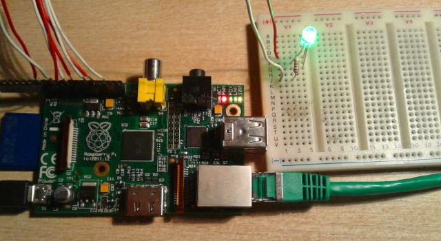

Il circuito
Il circuito che useremo per la prima prova sarà composto semplicemente da un LED di bassa potenza e la sua resistenza. Utilizzeremo il pin di 3,3V del pettine per l'alimentazione e un GPIO del Raspberry Pi per chiudere il circuito a massa.
Niente vieta di fare l'opposto, cioè di usare il GPIO per fornire l'alimentazione e il pin 0V del pettine per la massa. Nel mio caso ho scelto la prima opzione perchè uso un LED RGB ad anodo (positivo) comune.
La resistenza R1 si calcola con la formula:
Questa formula non è altro che la Legge di Ohm[+] con la tensione ai capi della resistenza calcolata come la tensione d'alimentazione (3,3 V) a cui viene sottratta la caduta di tensione del LED.
Se ad esempio abbiamo un LED la cui c.d.t. è 1,6V e vogliamo che la sua corrente sia di 8mA, calcoleremo la resistenza in questo modo:
Che diventa 220Ω se consideriamo i valori commerciali [+].
Se non avete a disposizione il valore della tensione di caduta del led, potete facilmente trovarlo con un multimetro (tester).
Se usate tensioni più grandi per il test (ad esempio 12V) la resistenza deve anch'essa essere più grande (almeno 2kΩ).
Se non conoscete la corrente con cui deve essere alimentato il LED, generalmente 4-8mA vanno bene. Se non volete correre rischi, usate una resistenza da 1kΩ e se il LED non si accende, provate a scendere a 470Ω. Ovviamente prima verificate che il LED sia collegato nel verso giusto (il piedino più corto verso massa e quello più lungo verso il positivo).

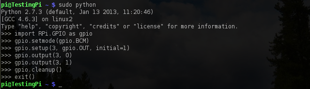

Python
Eccoci arrivati al punto in cui impariamo a comandare le uscite. Python integra già una libreria chiamata RPi.GPIO che permette di comandare le uscite e leggere gli ingressi.
L'interpreter
Vediamo subito come accendere il LED del primo circuito. Lanciamo python con il comando
sudo python
sudo è necessario per permettere all'interpreter di accedere al controllo dei GPIO.
A questo punto possiamo dare i comandi direttamente all'interpreter python.
I comandi che eseguiamo sono:
import RPi.GPIO as gpio
gpio.setmode(gpio.BCM)
gpio.setup(3, gpio.OUT, initial=1)
gpio.output(3, 0)
gpio.output(3, 1)
gpio.cleanup()
exit()
Ed ecco a cosa servono:
import RPi.GPIO as gpio dice a python di caricare la libreria RPi.GPIO che serve per gestire i pin del BCM2835 e che da qui in poi ci riferiremo alla libreria semplicemente con gpio.
gpio.setmode(gpio.BCM) chiama la funzione setmode della libreria, e specifica che nel corso del programma i GPIO verranno selezionati con il numero di pinout del microprocessore (modo BCM) anzichè con il numero del pin del pettine (modo BOARD). La scelta del metodo va a gusti personali e la differenza sta nel fatto che se scrivete programmi complessi e li caricate su revisioni diverse del Raspberry Pi, col metodo BCM dovete cambiare il numero del pin collegato secondo le specifiche di ogni revisione, mentre col metodo BOARD il programma funzionerà indipendentemente dalle connessioni del microprocessore[+].
gpio.setup(3, gpio.OUT, initial=1) configura il pin chiamato GPIO3 (vedi schema nella sezione Hardware dell'articolo) come uscita e setta lo stato della porta a livello logico alto (3,3V). In questo modo il LED rimane spento.
gpio.output(3, 0) cambia lo stato del GPIO3 portandolo a livello logico basso, che elettricamente corrisponde a 0V. A questo punto, se il circuito è stato fatto correttamente, il LED si accende.
gpio.output(3, 1) riporta lo stato del GPIO3 ad alto (3,3V). Il LED si spegne.
gpio.cleanup() cancella tutte le configurazioni che abbiamo fatto e riporta tutti i GPIO che abbiamo utilizzato ai valori di default.
exit() chiude l'interpreter. Al suo posto si può anche usare Ctrl+D.
Il comando gpio.output ha come argomenti canale e stato, dove stato può essere 1 o 0 ma anche True o False.

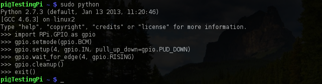

Adesso proviamo anche il secondo circuito per verificare il funzionamento degli ingressi.
I comandi iniziali e finali sono gli stessi, mentre cambiano nella fase di lettura:
gpio.setup(4, gpio.IN, pull_up_down=gpio.PUD_DOWN)
gpio.wait_for_edge(4, gpio.RISING)
gpio.cleanup()
exit()
In breve:
import RPi.GPIO as gpio e gpio.setmode(gpio.BCM) li abbiamo già visti nell'esempio sopra.
gpio.setup(4, gpio.IN, pull_up_down=gpio.PUD_DOWN) specifica che il GPIO4 deve essere configurato come ingresso e deve essere attivata la sua resistenza di pull-down.
gpio.wait_for_edge(4, gpio.RISING) mette in attesa l'interpreter e aspetta che il GPIO4 cambi stato logico, e passi da basso ad alto (RISING). Questo è il momento giusto per premere il pulsante SW1.
gpio.cleanup() e exit() chiudono il programma come nell'esempio precedente.
Durante il setup del gpio si può scegliere se usare la resistenza di pull-up, pull-down o nessuna delle due. pull_up_down può essere gpio.PUD_DOWN per la resistenza di pull-down o gpio.PUD_UP per la resistenza di pull-up. Per disattivare le resistenze interne si può omettere questa parte di comando, chiudendo la parentesi subito dopo gpio.IN
gpio.wait_for_edge può essere configurato per aspettare il fronte di salita (gpio.RISING), di discesa (gpio.FALLING) o entrambi (gpio.BOTH).
Per altri metodi di lettura degli ingressi leggete qui.

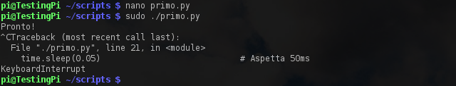

Il mio primo programma
Adesso che abbiamo cominciato a mettere le mani in pasta è ora di passare a qualcosa di più gustoso. Cominceremo con lo scrivere un semplice programma per accendere il LED alla pressione di SW1.
Prima di tutto ci serve un editor per scrivere il nostro programma. Il comando nano (preinstallato su Raspbian) lancia un editor grafico semplice ed intuitivo. Oggi useremo questo editor, ma se siete programmatori professionisti probabilmente apprezzerete l'editor vim. Anche se è davvero poco intuitivo, è estremamente configurabile e di solito una volta imparato ad usare non lo si lascia più.
Ma vediamo brevemente l'editor nano. Digitiamo il comando
nano
e premiamo [INVIO]. Ci apparirà una schermata vuota con un menu in basso.
Il simbolo ^ indica che insieme alla lettera che lo segue deve essere premuto Ctrl. Quindi per uscire (e per salvare) dobbiamo usare la combinazione Ctrl+X.
Usciamo da nano e creiamo il file che conterrà il nostro programma, che chiameremo, in questo esempio, primo.py (dove py è l'estensione di un file python)
touch primo.py
ed apriamolo subito con nano
nano primo.py
Il programma in python possiamo pensarlo come la lista dei comandi che poco fa stavamo dando direttamente all'interpreter. E in effetti troviamo parte dei comandi che abbiamo già usato.
Per scrivere il programma inizieremo caricando le librerie necessarie (che saranno RPi.GPIO e time per la funzione di attesa), configureremo i due GPIO che usiamo nel circuito e faremo partire un ciclo infinito che altro non fa che leggere lo stato dell'ingresso e cambiare l'uscita di conseguenza.
Una cosa del genere può già funzionare:
#! /usr/bin/python
import time # Importa libreria per la gestione dei timer
# Inizializzazione GPIO
import RPi.GPIO as gpio # Importa libreria GPIO
gpio.setmode(gpio.BCM) # Numerazione BCM
gpio.setwarnings(False) # Disattiva messaggi d'avviso
gpio.setup(3, gpio.OUT, initial=1) # GPIO3 output, default: 1
gpio.setup(4, gpio.IN, pull_up_down=gpio.PUD_DOWN) # GPIO4 input, abilita pull-down
print("Pronto!")
# Ciclo infinito
while 1:
if gpio.input(4): # Se l'ingresso è alto accendi il LED
gpio.output(3, 0)
else: # Altrimenti spegnilo
gpio.output(3, 1)
time.sleep(0.05) # Aspetta 50ms

Una volta finito di scrivere lo script, premiamo Ctrl+X e successivamente Y per confermare il salvataggio delle modifiche. Ci verrà chiesta conferma anche per il nome del file, premiamo [INVIO] e nano uscirà ripresentandoci il terminale.
A questo punto non ci rimane che rendere lo script eseguibile con
chmod u+x primo.py
e lanciarlo con
sudo python primo.py
oppure con
sudo ./primo.py
Quando siamo soddisfatti della prova premiamo Ctrl+C per interrompere l'esecuzione dello script.

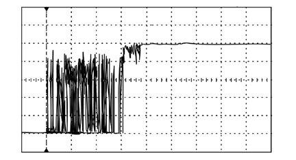

Il bouncetime si usa quando si lavora con i pulsanti meccanici ed è un piccolo timer (in questo caso di 200ms) che sopprime il rimbalzo del tasto per evitare letture di più fronti di salita durante una singola pressione del pulsante.

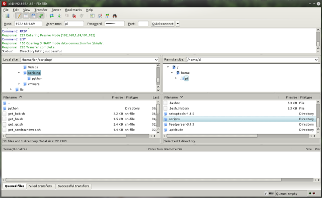

SERVER FTP
Se amate alla follia il vostro editor che avete sul pc e non ne volete sapere di usare nano o vim, questo è un metodo per mandare il file che avete già preparato sul vostro pc al Rasperry Pi per poi lanciarlo da terminale.
Il server FTP si installa velocemente con
sudo aptitude install ftpd
Dopo un minuto circa, il server sarà già pronto e configurato, verifichiamo che stia funzionando con il comando
netstat -lt
che ci mostra quali porte sono aperte. Se tutto è andato come previsto, troveremo che ci sono servizi in ascolto sulla porta 21 (ftp) e 22 (ssh).
A questo punto scarichiamo un FTP client, come può essere FileZilla, inseriamo utente e password del Raspberry Pi (specifichiamo la porta solo se è diversa dalla 21) e colleghiamoci cliccando su "Quickconnect".
Adesso possiamo navigare tra le cartelle del Raspi comodamente e scambiare i file velocemente.
