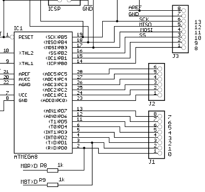

Il primo requisito è ovviamente avere lo schema della scheda hardware (nel mio caso una Arduino Duemilanove con schema completo reperibile a questo indirizzo). Successivamente è bene procurarsi il datasheet del microcontrollore che ci si accinge a programmare (nel mio caso un ATMEGA328P con datasheet reperibile a questo indirizzo). In caso di disporre un hardware differente, si tratta solamente di seguire gli stessi passi per l'hardware acquistato.
Per motivi di spazio e formattazione, mi limito a rappresentare la porzione di circuito che rappresenta la connessione dei pin del microcontrollore con quelli a cui vengono collegati i componenti esterni.
Un occhio attento nota subito che il pin 13 a cui si collega il LED non è collegato al pin 13 del microcontrollore, ma bensì al nº 19, ovvero il PORTB:5 (PB5) o bit nº 5 del PORTB.
I pin dei microcontrollori a loro volta formano quelle che si chiamano "porte di I/O". Un microcontrollore può avere una, due, tre o più porte a seconda delle sue caratteristiche hardware. Normalmente vengono chiamate PORTA, PORTB, PORTC, etc. Ogni porta prima di essere usata deve essere configurata attraverso un apposito registro interno.
Nel caso dei microcontrollori AVR, il registro è chiamato Data Direction Register, come si può leggere a pagina 94 del datasheet (link sopra). Nel nostro caso il Data Direction Register associato al PORTB è il DDRB.
Il programma del LED lampeggiante quindi si basa solamente sul fatto di cambiare lo stato di un singolo pin (o chiamiamolo bit) in maniera intermittente. A tale scopo quindi useremo una funzione di temporizzazione chiamata _delay_ms (appartente alle librerie C AVR, ovvero le avr-libc).
