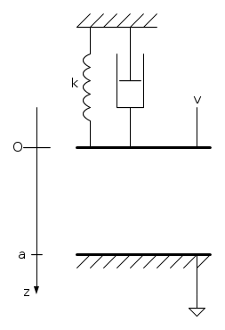

Un attuatore capacitivo è un condensatore che sfrutta la forza elettrostatica agente sulle armature per generare uno spostamento dipendente dalla tensione di comando applicata.
Si consideri allora un dispositivo costituito da due armature piane e parallele di area
, poste perpendicolarmente ad un generico asse
: un'armatura sia fissa, l'altra mobile nella direzione dell'asse
e solidale a una molla di richiamo di costante elastica
; il possibile moto oscillatorio dell'armatura mobile sia frenato da uno smorzatore viscoso (fig. 1).
Sia
la distanza tra le armature quando la tensione applicata all'attuatore è nulla e la molla è in posizione di riposo; in tale condizione, si scelgano l'origine e il verso dell'asse
in modo che le coordinate dell'armatura mobile e dell'armatura fissa siano rispettivamente
e
(fig. 1).

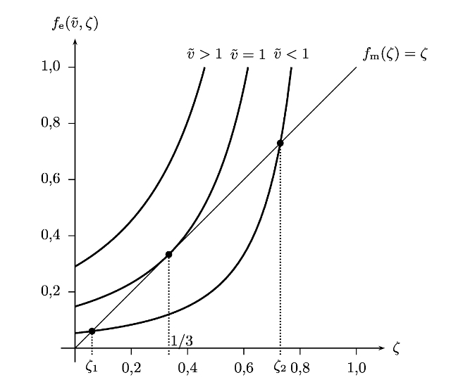

La figura 2 mostra il grafico delle due curve
e
per tre differenti valori di
e per
: in tale intervallo, le eventuali intersezioni delle due curve sono soluzioni dell'equazione
e, pertanto, punti di equilibrio dell'attuatore. Per
, in accordo con quanto visto sopra, non ci sono intersezioni. Per
, c'è una sola intersezione in
dove la (9) ha una radice doppia (la terza radice reale è, come prima, maggiore di 1). Per
ci sono, invece, ben due intersezioni (
e
nell'esempio di figura (2).
Al fine di valutare la stabilità dei punti di equilibrio per
, osserviamo, innanzitutto, che i due punti sono uno minore e l'altro maggiore di 1/3 (fig. 2); assumiamo, senza perdere di generalità,
e
. La stabilità di un generico punto di equilibrio
può essere determinata analizzando il segno della derivata
Se
l'equilibrio è stabile: un piccolo spostamento
dell'armatura mobile dà infatti origine a una forza
tendente a opporsi allo spostamento; viceversa, se
, un piccolo spostamento dall'equilibrio dà origine a una forza concorde con esso.
Poiché per entrambi i punti
, moltiplicando la (13) per
si ottiene una grandezza avente lo stesso segno di
È facile verificare che quest'ultima equazione è equivalente a
In conclusione
se e solo se
(ossia
): l'unico punto di equilibrio stabile è allora
(si può anche vedere dalla fig. 2: come?).

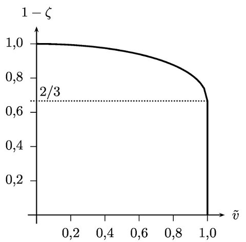

Riassumendo, se si applica una tensione
all'attuatore capacitivo di figura 1 si possono avere due casi.
- Se
), l'armatura mobile viene attirata verso il punto di equilibrio stabile con
. La relazione tra la separazione normalizzata
e la tensione normalizzata
è illustrata nella figura 3 sotto. La distanza minima tra le armature raggiungibile prima del pull-in è
- Se
), non ci sono punti di equilibrio stabile e l'attuatore collassa (pull-in).
