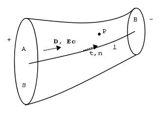

Tubi di flusso dello spostamento elettrico e condensatore
Per studiare i fenomeni dielettrici dal punto di vista circuitale e' necessario considerare l'ipotesi elettrostatica e i tubi di flusso del vettore spostamento elettrico
Nei mezzi dielettrici ordinari la permettivita' relativa varia nell'intervallo 1÷8 (aria-marmo), pertanto il solo fenomeno della rifrazione non e' in grado di confinare le linee vettoriali dello spostamento elettrico.
Il confinamento dei fasci del vettore D dipende in primo luogo dalla distribuzione delle cariche spaziali libere che individuano regioni delimitate dello spazio entro cui le linee di D sono canalizzate.
All'interno di queste regioni (mezzo lineare ed isotropo) e' possibile individuare porzioni di spazio in cui
, permettendo di considerare il tubo di flusso di
Date le condizioni elettrostatiche, il tubo di flusso non e' chiuso in quanto le linee di D nascono e muoiono in corrispondenza delle cariche libere presenti al di fuori del tubo stesso.
All'interno del tubo di flusso e' presente anche il campo coulombiano
Si definisce capacita' dielettrica del tubo di flusso di D il rapporto:
e si misura in farad [F].

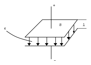

Il condensatore piano con dielettrico uniforme
E' un condensatore con elevata simmetria costituito da due armature piane e parallele di uguale superficie poste a distanza l e con interposto un mezzo dielettrico uniforme con costante dielettrica
, come rappresentato nella figura seguente:
Trascurando gli effetti ai bordi delle armature (in pratica si considera omogenea la distribuzione delle cariche nelle due armature) la capacita' del condensatore piano vale:
(1)
In queste condizioni ideali, i campi sono nulli esternamente alle due armature.

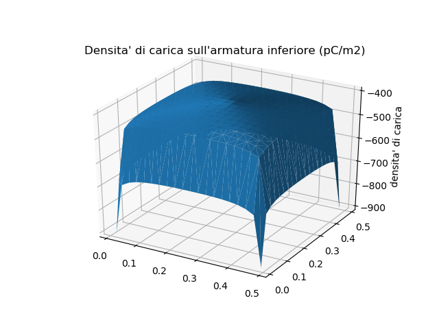

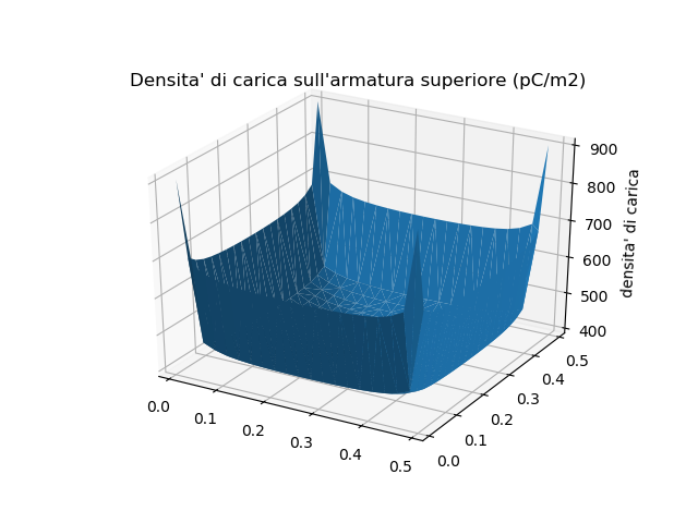

Per determinare la densità superficiale di carica σ sulle armature, si divide ciascuna armatura in n sezioni (in totale si hanno 2n elementi superficiali), determinando 2n superfici ΔS elementari.
Il potenziale dell'armatura Vi al centro della generica sezione elementare vale:
Il generico coefficiente Aij vale:
(2).
In forma matriciale il problema si scrive:
da cui si ottiene:
costituendo un sistema di 2n equazioni in 2n incognite σ.
Il vettore v e' il vettore dei potenziali (i primi n elementi sono pari a V1 e i restanti pari a V2), A e' la matrice dei coefficienti di auto e mutua influenza
simmetrica, i cui elementi sono stati definiti in (2).
Le distanze Rij fra i baricentri delle singole celle elementari della sezione sorgente e della sezione osservazione valgono:
calcolate sulla base della figura seguente:
I coefficienti Aij di mutua e auto influenza valgono:
assumendo quadrata ciascuna sezione elementare, di lato pari a Δl.
Implementazione e risultato
L'algoritmo presentato e' stato implementato in linguaggio Python (interprete Python 3.6.5), utilizzando le librerie esterne NumPy e Matplotlib.
Con i dati riportati all'inizio di questa seconda parte e suddividendo ogni singola armatura in 400 celle quadrate elementari, l'algoritmo restituisce un valore di capacita' pari a
La carica Q e' calcolata sommando i primi n elementi del vettore
(prima armatura) e moltiplicando il valore ottenuto per l'area di una singola cella elementare.
Le figure seguenti mostrano le densità di carica sull'armatura superiore e inferiore:
Calcolando la capacita' dello stesso condensatore secondo la relazione (1) si ottiene:
