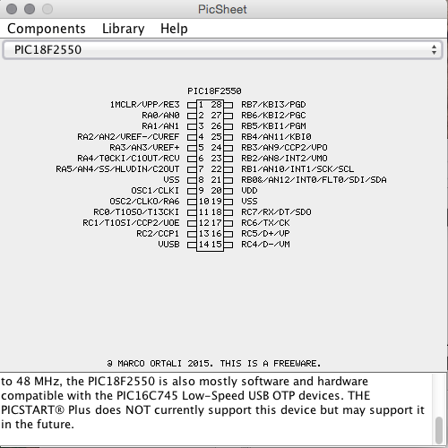

Questo programmino nasce dall'esigenza di un semplice hobbista (me) di avere sempre gli schemi sottomano senza cercare ogni volta su internet o sumigliaia di datasheet; ogni volta che infatti iniziavo un nuovo progettino (solitamente con i famigerati PIC anche per questo il nomepicsheet) nel momento del collegamento su breadbord mi trovavo sempre a dover cercare datasheet solitamente pesanti e scomodi per leggerne la piedinatura. Questo programmino vuole aiutare il semplice hobbista in questo: apri il programma, seleziona il componente e vedi la piedinatura (e relativa breve descrizione del componente). Se ilcomponente non è presente basterà semplicemente aggiungerlo

-Non bisogna usare nessun editor per creare un nuovo componente; il programma creerà automaticamente il package (per ora solo in PDIP/DIP di qualsiasi dimensione fino a 44 pins) avendo io creato un'applicazione ibrida, metà applet e metà grafica, la parte grafica provvederà a creare l'immagine del pic con i suoi piedini e nomi.

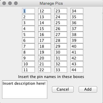

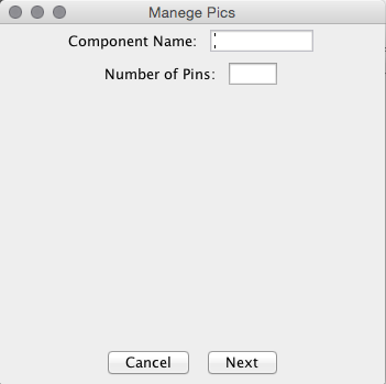

-Per creare un componente basta cliccare su "Component" quindi "New" e ci apparirà la schermata di inizio :
inseriamo qindi il nome e il numero di pins, poi clicchiamo su next:
Qui ci basta cominciare a mettere i nomi dei pins nei relativi boxnumerati (1-pin1 2-pin2 e via così).
Sulla seconda casella, come suggerito dal testo, ci basta incollare ladescrizione copiata dal datasheet o scritta da noi, clicchiamo quindisu add e avremo aggiunto il nostro componente alla libreria e saràvisualizzabile subito senza bisogno di chiudere e riaprire ilprogramma.

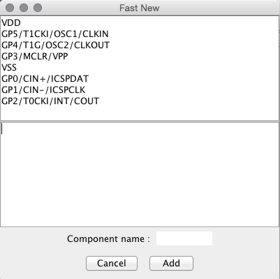

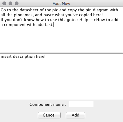

Aggiungere un componente con ADD FAST
A forza di aggiungere pic uno a uno stavo diventando scemo, quando per sbaglio ho selezionato il package del pic in un datasheet e ho visto che si poteva utilizzare un semplicissimo copia incolla.
Mi sono messo subito all'opera ed ho creato questo nuovo metodo per aggiungere velocemente un componente

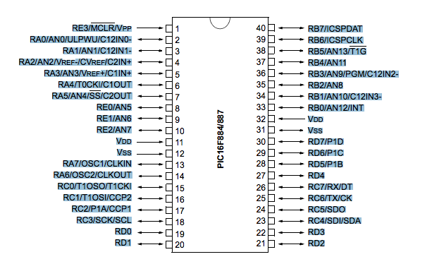

Ora non ci resta che andare nel datasheet e copiare in questo modo i pins:
Non basterà altro che andarli ad incollare nel primo box e controllare che siano nel seguente ordine:
Dall'alto verso il basso, prima la colonna di sinistra e poi quella di destra
Quindi partiremo dal MCLR arrivando a RD1 tutti scritti in nuove linee
Poi ripartiremo da RB7 fino a RD2.
Questo ordine è mantenuto proprio perche quando andiamo a copiare i pins da un datasheet ci verranno fuori così.
Ci basterà quindi andare a scrivere la descrizione e il nome del componente ed il gioco è fatto (il programma si calcolerà automaticamente il numero di pins).
Ad esempio prendiamo questo pic, andiamo a copiare tutti i pins e ad incollarli nel box risultando :

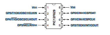

E vediamo che VSS viene copiato come secondo pin, in alcuni casi può capitare, ci basterà comunque ricondurci a questo:
Ad ogni modo nella maggior parte dei datasheet questo sarà fatto in automatico.

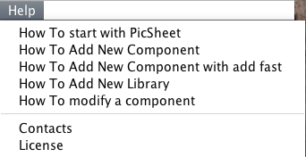

Nuovo menù HELP
Finalmente ho aggiornato l'help dividendolo per sezioni, se avete dubbiconsultatelo sempre!
