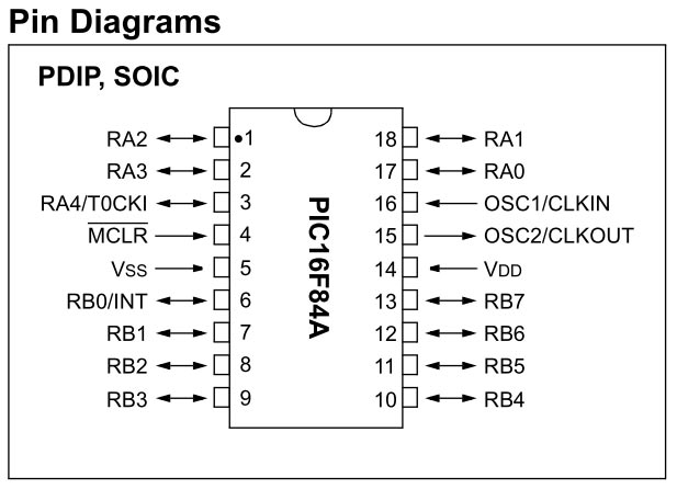

Mi sono subito reso conto che il mio PIC aveva 18 pin a differenza dei 40 pin del PIC di FrancescoFP, ma non è stato difficile capire come collegare i componenti del semplice circuito proposto.
Il PIC16F887 arriva sino alla porta D mentre il mio PIC ha solamente la porta A e B: ho quindi usato alcuni pin della PORTA B del mio PIC per collegare i pulsanti ed i LED, e questo è stato facile.
L'alimentazione del mio PIC inoltre è più semplice perchè avviene solo su 2 pin anzichè 4, anche in questo caso rendermene conto tramite il datasheet ed alimentare i PIN corretti è stato semplice.
E' stato invece molto più difficile capire come collegare le uscite ICSPDAT/PGD e ICSPCLK/PGC del programmatore PicKit3 al PIC perchè non trovavo sul datasheet questi riferimenti.
Ho scoperto come fare sul sito picprojects.org trovando questo pdf con le corrette indicazioni.
Ed eccoci all'ultima differenza rispetto alla configurazione usata da FrancescoFP: il mio PIC non ha un'oscillatore interno, quindi utilizzo un quarzo da 4MHz collegato ai pin 15 e 16 e due condensatori da 22pF collegati fra questi pin ed il potenziale di riferimento VSS.

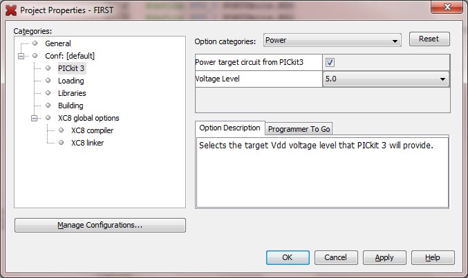

Una volta che tutto il programma è stato corretto si passa alla fase di programmazione "fisica", nel mio caso tramite il programmatore PicKit3. Ecco che in questa fase ottengo l'errore:
“Target device was not found. You must connect to a target device to use PICkit 3″
Anche in questo caso il motivo dell'errore è stupido, ed è altrettanto banale la sua soluzione.
Il problema è dovuto al fatto che nel mio circuito non esiste alcuna fonte di alimentazione alternativa al programmatore.
Il programmatore può alimentare il microcontrollore in fase di programmazione, ma affinchè lo faccia va impostato nell'interfaccia di MPLAB!
Seguite questi passaggi:
File (nel menù in alto) Project Properties Categories: PICkit 3 (a sinistra) Option categories: Power (in alto) Spuntare la voce "Power target circuit from PICkit3." ed impostare un adeguato voltaggio.
