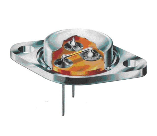

Messaggioda Foto Utenteedgar » 21 giu 2019, 12:44
In attesa di vedere se ho qualche rimasuglio ho trovato lo spaccato dell' OC22.
Siamo proprio ai primordi dei dispositivi di potenza.
Ben 36 V / 2 A / 21W / Tmax 90°

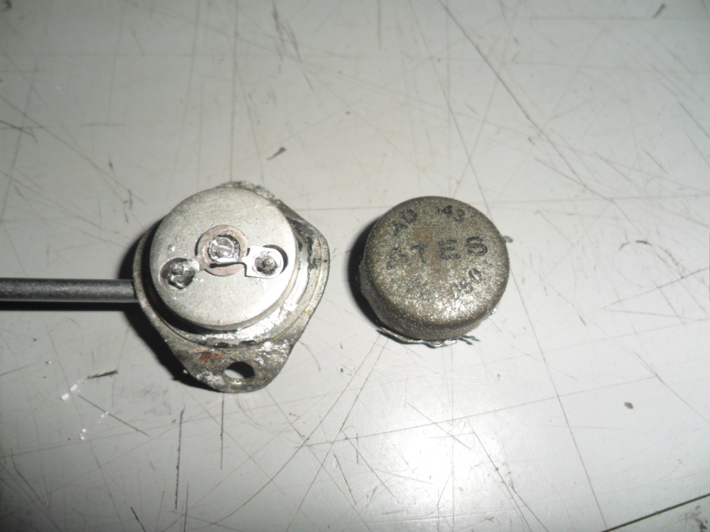

Messaggioda Foto Utentesetteali » 21 giu 2019, 13:05
.......la fame viene mangiando :-)
Ho trovato un AD 43 , ma non sono sicuro della sigla e l'ho aperto devo dire che la mia tecnica con lo scalpello, su questo esemplare non è delle migliori, hanno usato un disco in alluminio dove saldarci il transistor che è quasi del diametro del cappellotto che lo richiude, ma si vede che la costruzione è proprio quella dell'immagine che ha postato @edgar.
Alex
Alex
(Giuseppe Giusti) <<
Foto Utentesetteali
11,9k 5 5 9
Messaggi: 5921

Messaggioda Foto Utentemir » 21 giu 2019, 16:58
Lo feci, molto tempo fa, quando aiutai mio figlio nel realizzare un pannello dimostrativo, dell'effetto PV delle giunzioni dei semiconduttori, ed aprii un TO3, ricordo che utilizzai un classico seghetto per metallo ed una piccola morsa, lavoretto semplice ed alla fine interessante e di pochi minuti .. dai Foto UtentePiercarlo, per soddisfare la curiosità, ne vale la pena .. ;-)
