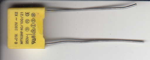

Messaggioda Foto UtenteKagliostro » 15 dic 2016, 15:44
Avevo trovato un po' di assortimento di condensatori (radiali) poliestere fino a 400V (normali), quelli di maggior tensione (assiali) sono in un punto del garage per raggiungere il quale avrei dovuto spostare un po' di cose, quando ho incominciato a trovare un po' di classe X2 ed X4, i più piccoli erano degli X2 da 10n 280V AC e così ho provato con questo valore e ... funziona
il condensatore che ho installato (almeno per adesso) è identico a questo
Condensatore X2.jpg (8.29 KiB) Osservato 2108 volte
se non trovo altro a tensione più alta, penso di lasciarlo installato anche se non è un classe Y, credo di ricordare di aver letto da qualche parte che anche i classe X se saltano restano aperti e non vanno in corto

Messaggioda Foto UtenteIsidoroKZ » 15 dic 2016, 15:45
Quelli vanno benissimo! La mia scelta di Y era solo perche' di solito gli X di basso valore capacitivo non si trovano.
