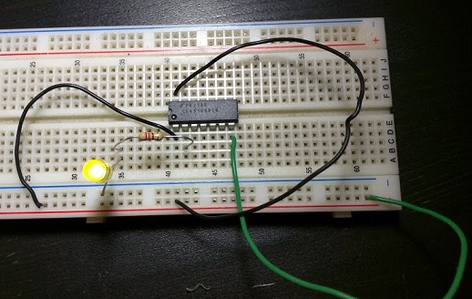

Ciao a tutti,
volevo iniziare a fare qualche circuito semplice con il trigger Schmitt (CD40106BCN) e ho quindi voluto inizialmente verificare che se in ingresso ho corrente, in uscita non devo averne. Ho quindi messo in uscita una resistenza e un LED in serie, ma contrariamente a quello che mi aspettavo il LED si accende. Perché?
Questo è il circuito, alimentato con tensione continua da 5V:
EDIT: Scusate ho trovato un errore! Il filo verde non andava a terra ma di nuovo alla corrente :roll: E infatti il LED adesso è spento. Ora vorrei mandare in loop accensione e spegnimento mettendo un condensatore parallelo alla resistenza, se non riesco mi faccio risentire :-P

quartostato ha scritto:Sì l'integrato è alimentato sul primo pin in alto a sinistra, come da schema http://pdf1.alldatasheet.com/datasheet- ... 06BCN.html
Mi sembra però che filo nero e filo verde siano in corto, se ho visto bene.

Messaggioda Foto Utentequartostato » 8 ott 2017, 0:11
Esatto! Infatti ho modificato il post, mi sono accorto dell'errore e il LED infatti ora non si accende più. L'idea era di inserire adesso un condensatore per accendere e spegnere il LED in loop.

[10] Re: Perché questo LED si illumina?
Messaggioda Foto Utentequartostato » 8 ott 2017, 0:21
Perdonami la terminologia :roll:
Vorrei rendere intermittente il LED utilizzando i tempi di scarica del condensatore. Quando il condensatore è carico mi dovrebbe togliere corrente all'invertitore il quale a questo punto manda corrente al LED che si accende. Quando il condensatore è scarico apre il circuito e toglie corrente all'invertitore che quindi chiude la corrente al LED che si spegnerà. Il condensatore resta senza corrente e scarica e così all'infinito (loop).
