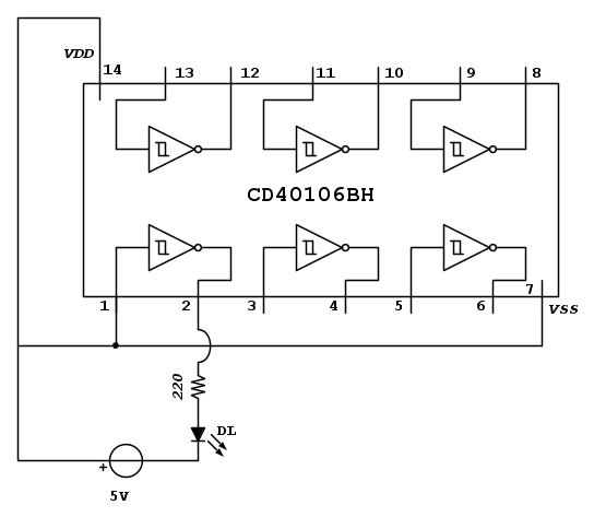

Ciao a tutti,
volevo iniziare a fare qualche circuito semplice con il trigger Schmitt (CD40106BCN) e ho quindi voluto inizialmente verificare che se in ingresso ho corrente, in uscita non devo averne. Ho quindi messo in uscita una resistenza e un LED in serie, ma contrariamente a quello che mi aspettavo il LED si accende. Perché?
Questo è il circuito, alimentato con tensione continua da 5V:
EDIT: Scusate ho trovato un errore! Il filo verde non andava a terra ma di nuovo alla corrente :roll: E infatti il LED adesso è spento. Ora vorrei mandare in loop accensione e spegnimento mettendo un condensatore parallelo alla resistenza, se non riesco mi faccio risentire :-P

AH, adesso arriveranno tipi strani a dirte cose strane, del tipo "se non metti uno schema elettrico possiamo solo fare ipotesi" oppure "dipende da come hai collegato il LED" oppure "non riesco a a capire come hai collegato cosa".
Non preoccuparti, sono solo dei brontoloni...

[4] Re: Perché questo LED si illumina?
Messaggioda Foto UtentePietroBaima » 8 ott 2017, 0:01
:D
Qui usiamo FidoCadJ. Puoi scaricartelo da GitHub da questa pagina. Vedrai che è molto intuitivo.
Quando hai fatto lo schema selezionalo con CTRL+A e mentre scrivi la tua risposta incollalo fra i tag
Codice: Seleziona tutto
[fcd][/fcd]
(bottone fcd che trovi in alto)
Vedrai che ti piace :mrgreen:
PS: mi sembra di vedere che l'integrato è alimentato da una sola connessione, sbaglio?)

[5] Re: Perché questo LED si illumina?
Messaggioda Foto Utentequartostato » 8 ott 2017, 0:07
Ah fantastico, grazie lo scarico subito.
Sì l'integrato è alimentato sul primo pin in alto a sinistra, come da schema http://pdf1.alldatasheet.com/datasheet- ... 06BCN.html
13 3
pacifista
Messaggi: 42
Iscritto il: 31 mag 2010, 10:35
[6] Re: Perché questo LED si illumina?
Messaggioda Foto UtentePietroBaima » 8 ott 2017, 0:09
quartostato ha scritto:Sì l'integrato è alimentato sul primo pin in alto a sinistra, come da schema http://pdf1.alldatasheet.com/datasheet- ... 06BCN.html
Mi sembra però che filo nero e filo verde siano in corto, se ho visto bene.

[7] Re: Perché questo LED si illumina?
Messaggioda Foto Utentequartostato » 8 ott 2017, 0:11
Esatto! Infatti ho modificato il post, mi sono accorto dell'errore e il LED infatti ora non si accende più. L'idea era di inserire adesso un condensatore per accendere e spegnere il LED in loop.

[9] Re: Perché questo LED si illumina?
Messaggioda Foto Utentemir » 8 ott 2017, 0:18
PietroBaima ha scritto:adesso arriveranno tipi strani...
eccomi ... :mrgreen:
dalla prima immagine ... by FidocadJ
