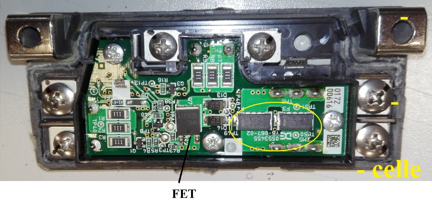

Ciao a tutti,
vediamo se come al solito qualcuno del forum riesce a stupire :D
Batteria litio da avviamento per moto da cross Eliiy HY85S, 12V 2 Ah con correnti di scarico notevoli, 70-80A e più.
Il ricambio originale per l'Honda CRF450R/RX costa un botto, mi dicono 500€ :shock:
Il ragazzo ha rotto la batteria e io ovviamente .... ho ritirato il rottame :mrgreen:
Ho aperto la batteria e... le celle sono ok! Invece il circuito che doveva salvare da cortocircuiti o cariche/scariche eccessive....si è rotto rendendo la batteria inutilizzabile.
Probabilmente riutilizzerò la batteria per i miei scopi meno "demanding" eliminando la parte di circuito guasta, ma mi ha incuriosito il componente rotto.
Non riesco a ricostruire lo schema perché il retro non è visionabile, ma vorrei capire che tipo di componente è...
Ecco il circuito:
FET è un P-channel ATP108, che sembra pilotare attraverso due schottky i due componenti rettangolari cerchiati, che sembrano rotti (uno è proprio spaccato).
Potrebbero essere FET ma sembrano montati su allumina, il chè è strano per FET di potenza.
Riportano la seguente sigla:
45A K04 A
SC SF
E poi una specie di numero di serie:
uno T7K001126245, l'altro T7K001121247
Chi riesce a illuminarmi?

La butto lì, vista la capacità della batteria (80A) potrebbero essere due fusibili ripristinabili SMD da 45A in parallelo???
... cercando in rete ho visto che, come fusibili ripristinabili per quella corrente ne esistono...

Come fattomi notare in messaggio, i due componenti sono indicati sulla PCB da F3 e F4, quindi probabilmente non sono FET (indicati con Q) e potrebbero essercene altri 2 sul retro.
Parziale ricostruzione del circuito: il FET P-channel invia la +12V, attraverso i due diodi, ai piedini laterali dei componenti misteriosi.. e tra questi due piedini misuro circa 4 ohm di resistenza.
Potrebbero essere fusibili comandati o qualcosa del genere?
Proverò ad alimentare il circuito, ma posso immaginare che quei dispositivi scollegassero il polo - delle celle dal connettore della batteria, magari in caso di tensione troppo bassa e/o cortocircuito

richiurci ha scritto:(...) Potrebbero essere fusibili comandati o qualcosa del genere?
... fusibili ripristinabili??? (vedi post [2]... Oggi non deve essere giornata... :mrgreen: )

Ehhhh no ho volutamente cambiato termine...
per quanto ne so i fusibili "ripristinabili" si ripristinano da solo, io tempo fa ne avevo di ripristinabili con un pulsantino.
Questi invece sono comandati, insomma se non fosse che la corrente è bidirezionale avrebbero potuto essere FET.
Magari sono switch MEMS?
