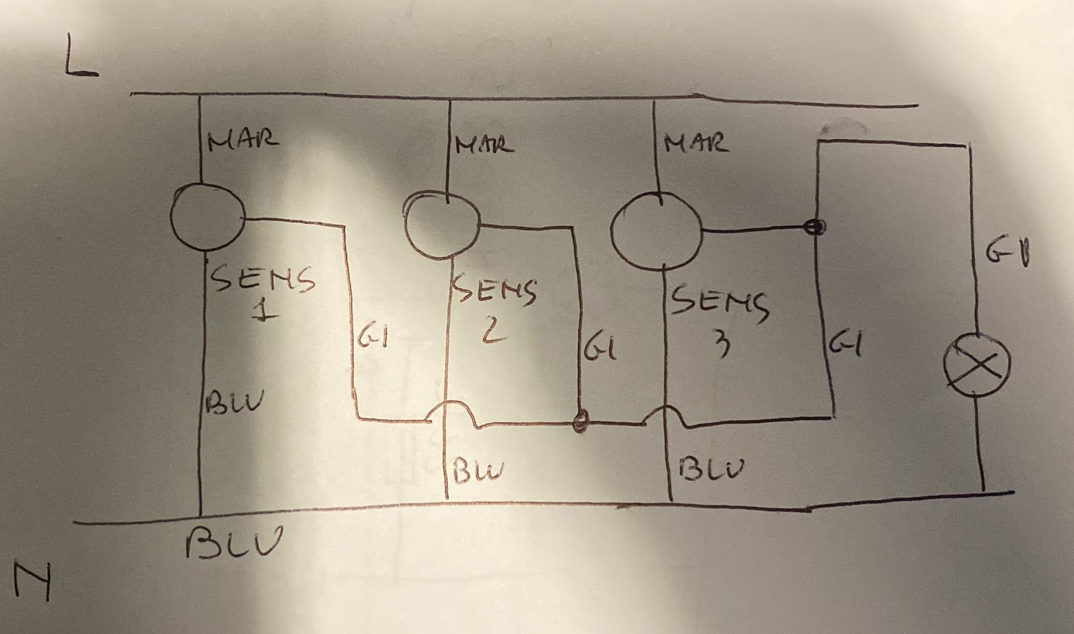

salve a tutti, ho la necessita di accendere 1 o piu lampade con 3 rivelatori di presenza installati in punti diversi. Ho acquistato dei rivelatori di presenza a 220vac e li ho parallelati. Sono rivelatori a basso costo e di piccole dimensioni (foro Ø18) ma essendo con uscita a transistor e non a relè, purtroppo si bruciano. Avete soluzioni per evitare che si guastino? Non vorrei interfacciare ogni sensore con dei relè. eventualmente se avete soluzioni potrei realizzare anche un circuito con qualche componente. Grazie anticipatamente per la collaborazione

Spiega bene come li hai messi in parallelo e come comandi il lato rete. Uno schizzo Fidocad aiuterebbe.

be molto semplice: i rivelatori hanno filo blu e marrone come alimentazione, filo blu e giallo come uscita per utilizzatore, i fili blu sono in comune sia per alimentazione sensore che utilizzatore quindi: marrone linea 220vac in ingresso, filo giallo uscita220 per lampada e blu neutro per alimentazione sensore e utilizzatore

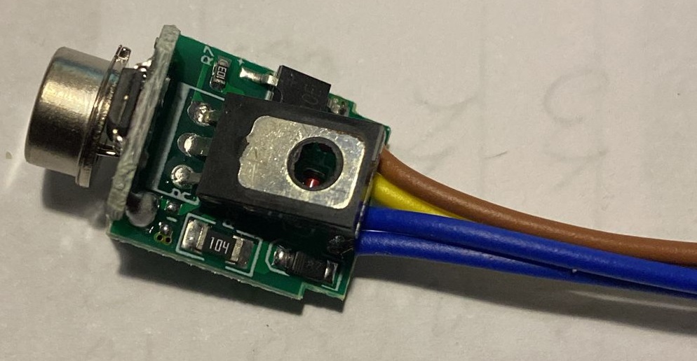

Qualcosa non torna, non ci può essere un'uscita a transistor che pilota la tensione di rete. Marca e modello dei sensori?

per me da elettricista è un transistor, ho aperto quello bruciato invio foto

Con quel case potrebbe anche essere un triac, ma per sicurezza dovresti usare dei rele'

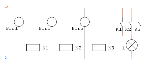

.. come prima idea mi viene da pensare ad un isolamento delle uscite utilizzando dei piccoli relè di interfaccia, forse poco economica però funzionale ..

è proprio il rele che volevo evitare
