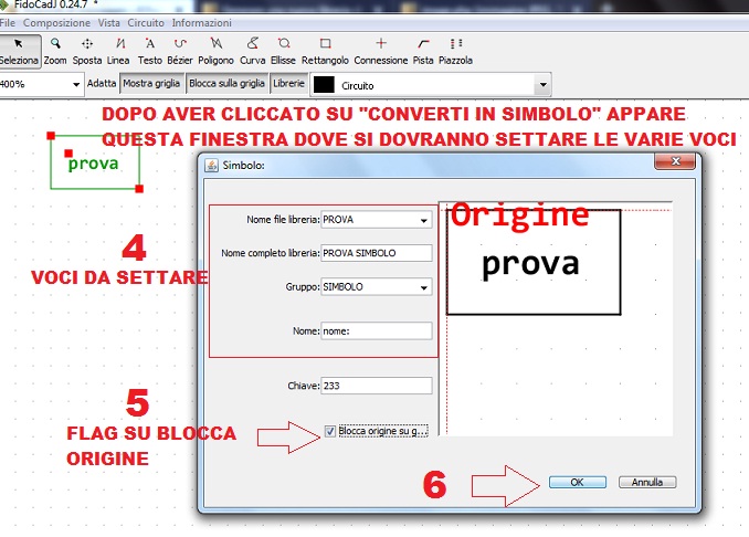

Oggi mi serviva un TL431 ho preso uno zener ho fatto separa macro e poi ho aggiunto la linea laterale, convertita in simbolo e salvata ma non me la salva, non capisco proprio come fare.

Grazie per l'articolo anche se l'avevo già letto ma nonostante seguo la guida per filo e per segno non riesco a salvare questo benedetto componente. Forse ho sbagliato le dimensioni o altro ma non riesco a capire quale errore ho fatto.

Ma dove lo vuoi salvare?

[17] Re: Librerie FidoCadJ
Messaggioda Foto Utenteelektronik » 14 gen 2019, 14:03
Piercarlo ha scritto:Ma dove lo vuoi salvare?
in una nuova libreria o in un'altra già esistente basta che me lo salva per poterlo richiamare a piacere

[18] Re: Librerie FidoCadJ
Messaggioda Foto UtentePiercarlo » 14 gen 2019, 14:08
Elenca esattamente i passaggi che fai per salvare il simbolo. Sei arrivato alla fine del disegno del simbolo; poi cosa fai?

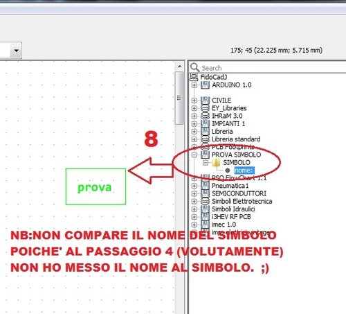

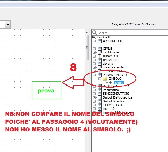

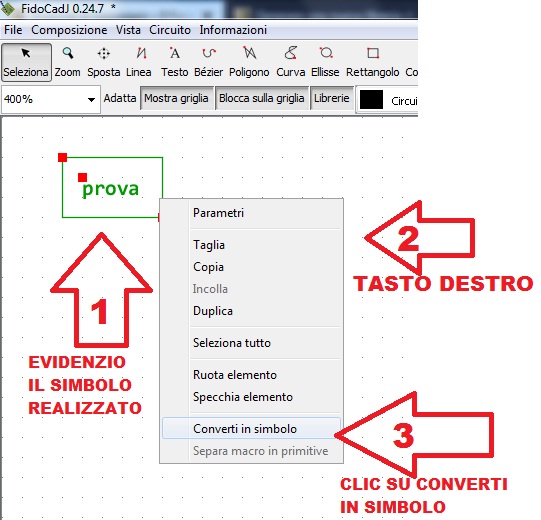

[19] Re: Librerie FidoCadJ
Messaggioda Foto Utentemir » 14 gen 2019, 14:19
elektronik ha scritto: non riesco a salvare questo benedetto componente.
una volta realizzato il simbolo, lo si evidenzia (diventa di colore verde) e da qui clic con il tasto destro sul simbolo e poi step a seguire nelle immagini..
3 salva simbolo in fcdj.jpg (59.99 KiB) Visto 3139 volte

[20] Re: Librerie FidoCadJ
Messaggioda Foto Utenteelektronik » 14 gen 2019, 14:24
Piercarlo ha scritto:Elenca esattamente i passaggi che fai per salvare il simbolo. Sei arrivato alla fine del disegno del simbolo; poi cosa fai?
Evidenzio il simbolo e ci clicco sopra con il tasto destro poi clicco su converti in simbolo, cerco la libreria dove voglio salvarlo nome file libreria a nome completo libreria ci metto lo stesso nome poi il nome del componente. Lascio la chiave originale e poi a destra metto il puntatore a centro dell'immagine e clicco su ok
