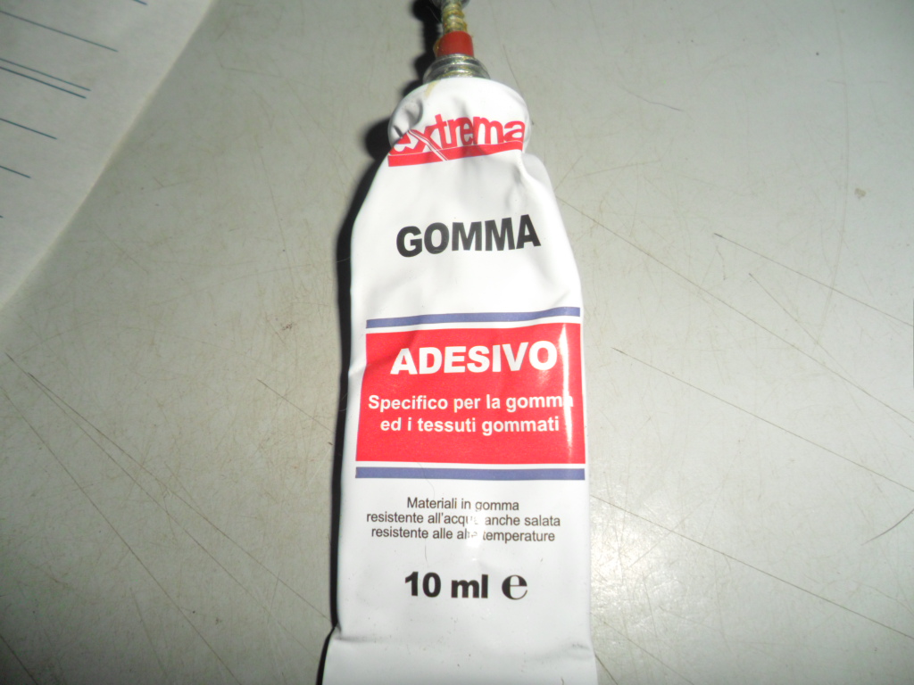

Ciao,
la mia esperienza non è esagerata e tutte quelle che ho fatto ho usato colle diverse, ad iniziare dal Bostik e tante altre colle con toluolo o simili, ho anche usato il vinavil perché tanti dicevano che vengono bene, ma era solo una prova, effettivamente viene bene, ma è usato su due materiali che non sono adatti ad incollarlo.
Il Bostik e simili non mi sono piaciuti perché fanno troppe bollicine quando asciugano.
Ho usato anche la colla specifica, ma costa troppo per farne una coppia ogni tanto, si rischia che la confezione si secchi.
Ultimamente ho trovato in ferramenta un tipo di colla per gomma che non fa bollicine e si ritira un po', mi pare che costi 3 o 4 € .
Comunque l'importante è appoggiare la sospensione quando la colla è sempre fresca in modo che si assesti e controllare che non tiri da nessun lato, per farla aderire ho usato un piatto/scodella del diametro giusto.
Questa è la foto della colla.
Alex
Alex

Messaggioda Foto UtenteBrunoValente » 18 ago 2019, 14:15
Grazie Foto Utentesetteali, se lo trovo in zona lo provo senz'altro.
Per caso hai provato a staccare le parti dopo che si è essiccata? hai verificato la tenuta? Con il bostik, a parte le bollicine, non fa tenuta, dopo l'essiccazione tirando la gomma il collante si spella facilmente, per dare un'idea si stacca come fosse del nastro adesivo.
Un amico mi ha consigliato FIX ALL TURBO della SOUDAL, qualcuno sa se va bene per la gomma?
