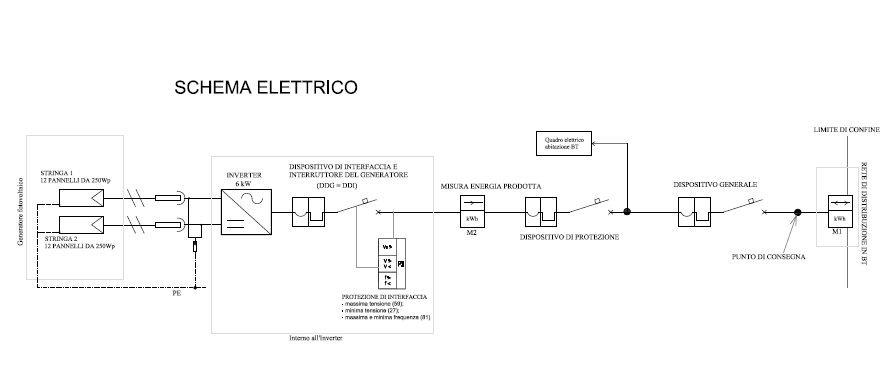

No, si riferisce a dispositivi interni.
Il tuo schema presenta comunque altri vizi.
Il contatore M2 non può stare immediatamente a valle del DG, in parallelo alle altre utenze.
In quel punto prevedi il DDG, interruttore dedicato alla protezione da sovracorrenti e contatti indiretti del lato c.a. dell'impianto.

Capito, quindi DG ----> DDG/DDI -----> M2 ?

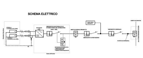

avendo letto la norma, avendo comunque visto varioi schemi diversi..potete consigliarmi lo schema tipico per 6kWp? Che sia corretto per la norma vigente. Perche vedo tanti schemi e tante contraddizioni..
PS: Questo schema in allegato, modificato del primo che ho inserito, è conforme?

Personalmente non disegnerei l'SPI e il DDI, disegnerei l'inverter e basta (volendo ci metti una nota in cui si dice che SPI e DDI sono interni).
Il DDG è l'interruttore che sta fra il DG e il contatore M2.

Messaggioda Foto UtenteIngMar » 22 nov 2017, 10:55
I nomi dell'azienda e committente è stato una svista.
Lo schema che dici è scaturito da DOC Solar di ABB ma io ho elaborato un 'altro schema che metto in allegato.

Tra Inverter e M2 pensavo di mettere un sezionatore (ora il DDG sta tra M2 e DG nel disegno c'è un errore della posizione dell'etichetta)

Messaggioda Foto UtenteGiovepluvio » 23 nov 2017, 21:58
E la protezione dai contatti indiretti? ?%
