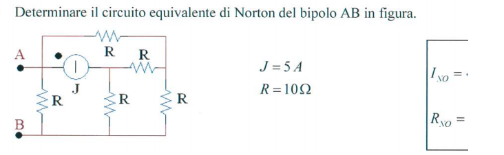

Ragazzi per il calcolo della resistenza no problem, facendo le equivalenze serie-parallelo si trova facilmente.. ma la corrente? :? :? :?
Grazie mille a tutti :D

Devi trovare la corrente che percorre AB cortocircuitato.

Si si esatto, si deve cortocircuitare AB, ma per trovare il valore della corrente, quale metodo conviene usare?

Si tratta di trovare le 4 correnti che percorrono
i rispettivi resistori. Si può procedere con 2 KVL e 2 KCL,
applicando cioè le leggi di Kirchhoff alle maglie e ai nodi.

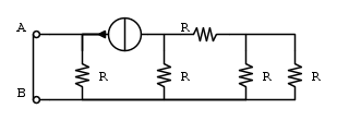

Messaggioda Foto UtenteLarry » 11 lug 2015, 2:05
Non sono sicuro e potrei anche sbagliare,ma quando cortocircuitiamo A e B:
è equivalente scrivere:
e quindi su AB cortocircuitato non passerebbero tutti e 5A?Non vorrei sbagliarmi però...

Messaggioda Foto Utenteg.schgor » 11 lug 2015, 7:30
Lo schema equivalente è "sbagliato"!
(la corrente nel resistore in alto non passa per il cortocircuito)
Le correnti da ricavare il sono i1,i2,i3,i4
ed il calcolo è semplificato dal fatto che
i resistori sono tutti uguali.
La corrente in AB cortocircuitato risulta allora
J-i1 (oppure i2+i3).
Prova a seguire quanto detto nel mio post precedente.

[8] Re: circuito da risolvere con Norton
Messaggioda Foto Utenteg.schgor » 14 lug 2015, 7:16
Dato che l'"interessato" non risponde , concludo l'argomento
con la possibile soluzione.
Dallo schema del post6 si ricavano le correnti
con Kirchhoff alla maglie:
R \cdot i1+R\cdot i4+R\cdot i2=0
R\cdot i2-R\cdot i4-R\cdot i3=0
(da cui può essere eliminato R)
e ai nodi:
i1+i2+i3=J
i2+i4=J
Se poi si usasse il calcolo matriciale
(con Mathcad Express, gratuito)
il risultato sarebbe immediato:
Quindi in AB cortocircuitato transitano
J-i1=4A (oppure i2+i3=4A)
che è la I_{NO} cercata.
