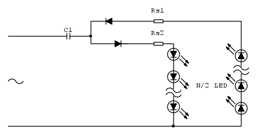

Messaggioda Foto UtenteJAndrea » 13 set 2016, 21:14
Guardando il PCB di quella in foto sembra avere solo 5 componenti, dubito lo schema sia quello postato.
casomai bisognerebbe aprirne una.
Non vedendo un ponte intero, ma due soli diodi e due resistenze oltre ad un condensatore, credo lo schema sia il seguente:

Messaggioda Foto Utenterichiurci » 13 set 2016, 21:18
non credo, tutte quelle che ho aperto hanno quello schema che oltre al raddrizzamento fa anche una partizione capacitiva (altrimenti sprecherebbero molta potenza sulle R serie)
Ne avevo parlato brevemente qui:
http://www.electroyou.it/richiurci/wiki ... iera-a-led
e poi in questo 3d che aspetta una rinfrescata:
viewtopic.php?t=62967

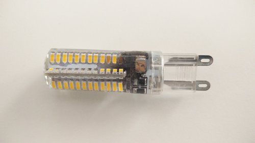

Messaggioda Foto UtenteGeralt » 14 set 2016, 9:04
Allora, ho fatto una foto all'ultimo led bruciato, gli altri, purtroppo, li avevo già buttati.
Ecco qui: Rimosso link immagine esterna
Dalla foto si riesce a vedere che la parte in basso a dx della pannocchia è tutta nera e il condensatore? è partito assieme al led più in basso.
Se la aprissi riuscendo a levare il silicone, cosa dovrei misurare?

[18] Re: Problema relè e luci a led
Messaggioda Foto UtenteGeralt » 14 set 2016, 11:36
Ah scusate me lo ero perso.
Ecco qui l'immagine
Misurando col multimetro non c'è continuità elettrica tra i due attacchi del LED (scusate l'ignoranza ma non ci dovrebbe essere se è andato in corto?), mentre come resistenza tra i due attacchi mi da circa 1000 ohm.

[19] Re: Problema relè e luci a led
Messaggioda Foto Utenterichiurci » 14 set 2016, 13:18
:shock:
mai successo niente del genere!
Butterei via tutto, non mi sembra roba affidabile.
Ma vedi dei fori di areazione sulla calotta trasparente o è tutto sigillato?
Mah..certo che non mi sembra un guasto da sovratensione...

[20] Re: Problema relè e luci a led
Messaggioda Foto Utenteelektronik » 14 set 2016, 13:38
Non dico la solita roba cinese, quella mi sembra più una lampadina della mutua e non è neppure a norma. Il corto ci è stato e lo puoi notare dal fatto che il condensatore e esploso. una volta esploso non ha piu un esr anomalo e quindi tu misuri un circuito aperto oquasi.
