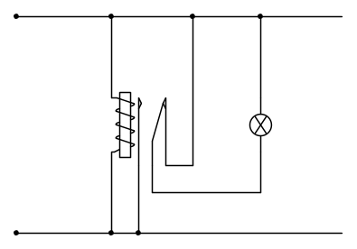

[12] Re: Faretti che lampeggiano spenti
Messaggioda Foto UtentePietroBaima » 3 ott 2019, 11:20
trittico69 ha scritto:Il relè come andrebbe collegato come una classica lampadina con il pulsante?
Il relè lo colleghi come da schema qua sotto.
I fili sono quelli che andavano originariamente alla lampada.
Dovrebbe starci dentro la coppiglia del lampadario.
Se la lampada è dimmerabile potrebbe non funzionare.
