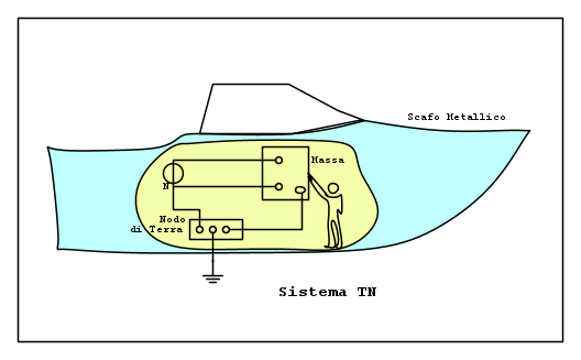

E dopo dove andrebbe? Se ne resta lì ferma? Inoltre si dà il caso ne nel tuo caso il centro stella del trasformatore non c'è: quindi dove potrà andare la corrente che esce dalla fase, che non trova il neutro, tantomeno il centro stella? E poi ancora: come arriva la corrente nella fase?

[102] Re: Ottenere una tensione monofase dalla trifase
Messaggioda Foto Utenteschumy91 » 27 ago 2017, 11:13
Nel mio caso torna al generatore tramite l'altro conduttore di fase, poi immagino che il giro si ripeta :?

[105] Re: Ottenere una tensione monofase dalla trifase
Messaggioda Foto Utentemir » 27 ago 2017, 11:37
schumy91 ha scritto:.. un sistema con fase e neutro, .. Nel caso della nave ..
fonte - Tutto Normel -
