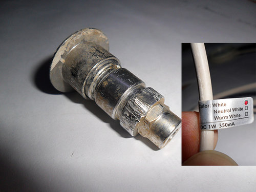

Buongiorno amici, sono 5 giorni che sto impazzendo per la scelta di un benedetto driver ma non riesco a capire o forse sono i negozianti che non sono preparati e mi confondono le idee..
Vi spiego meglio: ho n°4 LED segnapasso (per uso esterno) collegati in serie che ho sempre alimentato con un driver (figura 1) e ha sempre funzionato correttamente.
Il driver, dopo 2 anni, si è ossidato e mi sono messo in cerca di un altro driver compatibile con il sistema di LED, e mi hanno venduto quello in figura 2 (mi hanno detto che anche questo è un driver ma io ho i miei dubbi..).
Praticamente ho fatto una prova a collegare la 220 V e in uscita al secondario ho applicato uno dei 4 led (rispettando ovviamente i poli), ho visto un flash dal led e si è bruciato immediatamente (il led....).
Ho scollegato il led e ho misurato la tensione ai capi e ho letto 27V :shock:
Mi sembra di aver capito che i driver sono dispositivi che limitano la corrente e con tensione variabile automaticamente, quindi basterebbe inserire i led e il driver gli fornisce la giusta tensione.
Nel mo caso ho dei led con le seguenti caratteristiche:
Potenza 1W
Corrente 350mA
Tensione (non è indicata)
Sono molto confuso e non so cosa comprare, perché il 90% dei negozianti li vende come "alimentatori".. :evil:
