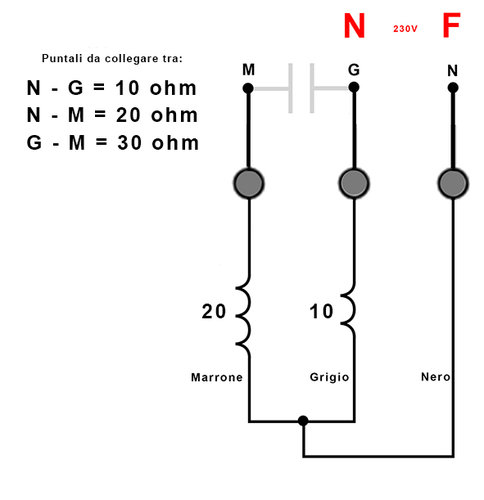

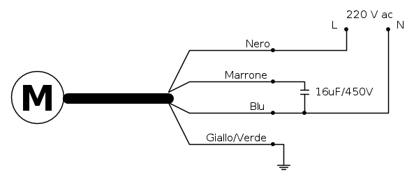

Buondì a tutti amici e colleghi.
Domani devo apprestarmi a far partire la mia pompa ad immersione che purtroppo non funziona.
Premetto che il mio è un impianto monofase, che dal motore sale un cavo quadripolare (giallo/verde, marrone, nero, grigio)
Cio che vi chiedo è:
1) come faccio a capire se la mia pompa è trifase o monofase?

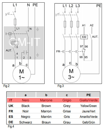

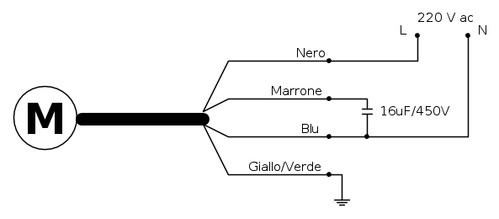

2) vorrei essere sicuro che i fili collegati alla pompa sommersa siano corretti. Ho cercato qualche schema in rete e ho trovato sul thread sotto due schemi (allegati A e B) che sono differenti tra loro e non capisco quali dei due siano corretto.
https://www.electroyou.it/forum/viewtopic.php?f=18&t=49760

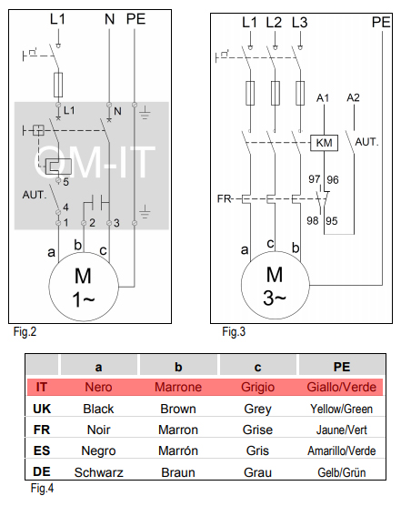

3) Per avere maggiori certezze, ho scaricato direttamente dal sito di un produttore di pompe ad immersione (BBC elettropompe) un PDF con lo schema monofase e trifase e relativi fili e colori da collegare (allegato C), che penso siano "quelli corretti".
4) Come faccio ad identificare gli avvolgimenti della pompa?
Vorrei da voi una risposta per fare chiarezza sia a me, sia a chi come me si trova a dover valutare gli schemi A e B e a non sapere quale sia quello corretto.
Grazie mille a voi

mouse72 ha scritto:Cio che vi chiedo è:..
a meno di non utilizzare, una soluzione poco scientifica, del tipo..
senza delle corrette informazioni, la vedo difficoltosa la possibilità di rispondere ai tuoi quesiti.
Scherzi a parte, come si evince dalla vignetta, quello che occorre per rispondere ai quesiti che hai posto sono le informazioni/risposte che si possono dedurre dai dati contenuti nella targa del motore, fissata su quest'ultimo, o in alternativa le misure ohmetriche fra i conduttori che hai disponibili (marrone-nero-grigio), fermo restando che i dati di targa sono quelli inequivocabili ed identificagtivi del motore.

Ciao mir, si prima funzionava, con la 230V.
Ma qualche vicino di casa mi ha confuso le idee dicendomi che la pompa potrebbe essere trifase ma che si potrebbe alimentare con la monofase aggiungendo il condensatore.
Si hai ragione, ma purtroppo i dati di targa del motore non posso prenderli perché si trova a 100m di profondità e purtroppo non li ricordo e non ho neanche il manuale d'uso per risalire a marca e modello

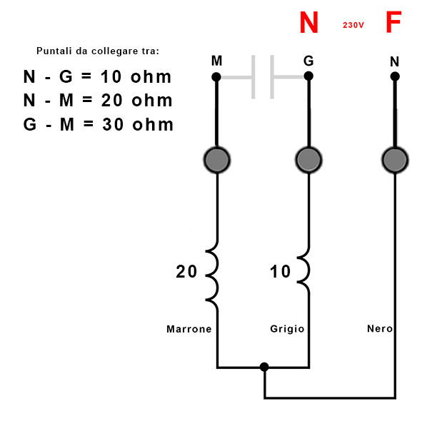

Si domani con un tester vaerificherò i valori in ohm di restistenza degli avvolgimenti. Potresti gia adesso dirmi cosa dovrei leggere tra i 3 fili e come dovrei collegarli correttamente? Così domani stesso potrei seguire i vostri consigli e collegare i fili in base ai valori dei due avvolgimenti (ho letto su questo forum che si ricavano 3 valori di resistenza: uno basso, uno medio e uno alto. E che da questi valori letti è possibile capire come collegare i fili alla L e al N.

Se la pompa sommersa funzionava con impianto monofase, (poi ha smesso di funzionare per motivi/cause non note) vien da se che sia di tipo monofase.
Ora il punto, a mio avviso è capire per quale motivo la pompa sommersa abbia smesso di funzionare, e per far ciò si dovrebbe partire dal circuito/impianto/quadro che la gestiva o alimentava.

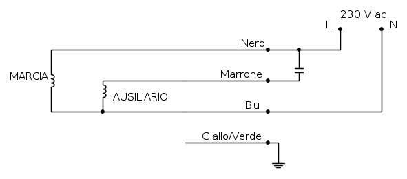

Per quanto concerne il discorso dei tre conduttori, sono tre perché nelle pompe sommerse di tipo monofase, sono presenti due avvolgimenti, uno di funzionamento a regime (alimentato da conduttore di fase e neutro) della pompa ed uno di avviamento (che vede il collegamento del condensatore) , ed hanno un lato dei due avvolgimenti in comune, pertanto si dovranno misurare due valori di resistenza differenti riferiti ad un comune dei tre conduttori, a tal proposito qui,hai qualche info in più; cercando nel forum potresti trovare altri thread sull'argomento.
Al post n°3 di questo thread, si parla di tre letture di resistenza per risalire al collegamento della pompa.

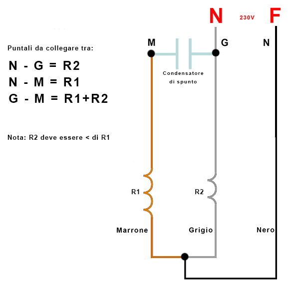

Per chi avesse lo stesso mio problema nel non sapere riconoscere gli avvolgimenti della pompa, dopo vari consigli e letture su PDF di vari modelli di pompe e relativi schemi di collegamento, son venuto alla conclusione che lo schema da seguire è quello in basso.
NOTA 1: consiglio a chi non è del mestiere di non tentare il "fai da te", rivolgetevi sempre e comunque ad un professionista del mestiere per evitare di farvi male o di danneggiare gli elementi collegati al vostro impianto.
NOTA 2: i valori di ohm dello schema sono puramente indicativi (ogni pompa ha i propri valori di resistenza degli avvolgimenti). Pertanto dovete solo munirvi di tester, mettere in "OHM" nella scala adeguata (io ho messo la scala a 200 ohm), e leggere la resistenza piu bassa, quella media, quella piu alta, guardare lo schema e collegare i fili e condensatore nella maniera corretta.
NOTA 3: vi consiglio di effettuare le 3 letture con condensatore SCOLLEGATO, perche se questo dovesse essere guasto (in perdita o in corto...) leggereste delle misure errate degli avvolgimenti. Dopo aver effettuato le letture, potrete ricollegarlo.
NOTA 4: il file giallo/verde va collegato con l'impianto di terra. Esso, nella pompa immersa, è collegato sul parte metallica e per motivi di sicurezza deve essere quindi collegato.
Buongiorno a tutti.
Ho eseguito le letture tra i vari fili e tra ogni filo e terra.
In base al mio ultimo schema postato, i valori sono i seguenti :
N-G = 3,2 ohm
N-M = 6 ohm
G-M = 4,8 ohm
M-Terra = 4,6 ohm
G-Terra = 2 ohm
N-Terra = 3,1 ohm
A mio parere già tra i 3 fili e terra...c'è un grosso problema. E tra gli avvolgimenti i valori sono contrastanti perché la somma dei due avvolgimenti (3,2 + 6) mi dovrebbe dare circa 9,2 ohm anziché 4,8 ohm.
Ma vorrei il vostro parere.
Grazie a tutti

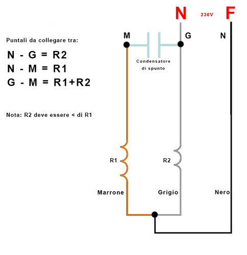

NB: le misure le ho effettuate sul cavo FROR (3+1) che sale dal pozzo, quindi con la pompa immersa a circa 80 metri di profondità..
Allego nuovo schema piu facile da capire per chiunque avesse bisogno
Aspetto le vostre considerazioni sulle letture precedentemente effettuate e cioè:
N-G = 3,2 ohm
N-M = 6 ohm
G-M = 4,8 ohm
M-Terra = 4,6 ohm
G-Terra = 2 ohm
N-Terra = 3,1 ohm
N-G = 3,2 ohm
N-M = 6 ohm
G-M = 4,8 ohm
M-Terra = 4,6 ohm
G-Terra = 2 ohm
N-Terra = 3,1 ohm
M-Terra = 4,6 ohm
G-Terra = 2 ohm
N-Terra = 3,1 ohm
Già da questi valori deduco che la pompa ha scarso isolamento è a massa. Dovrebbe avere almeno un megaohm di isolamento, dovresti provare l’isolamento con uno strumento attendibile “megaohmetro”. Un’altra cosa se il terminale del condensatore che è collegato al filo grigio lo sposti al nero il motore inverte la rotazione, quindi se la pompa prima funzionava il condensatore lo devi lasciare come era collegato prima.
