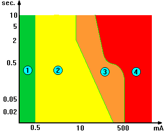

Considerando che ogni individuo reagisce in modo diverso al passaggio della corrente e che il percorso seguito all’interno del corpo ha una grande influenza, gli effetti fisiologici dell’elettricità in funzione dell’intensità di corrente, per tempi di contatto prolungato e per tensione alternata alla frequenza di 50 Hz, sono rappresentati dalla seguente curva di sicurezza corrente-tempo:- zona 1 fino a 0,5 mA non viene percepita e non provoca alcun effetto qualunque sia la durata del contatto. Il valore di 0,5 mA viene considerato come “soglia di percezione”;
- zona 2 da 0,5 a 30 mA non provoca effetti dannosi anche se viene percepita, il valore di 10 mA viene considerato come “soglia di pericolosità” e viene definita “corrente di rilascio” ovvero la massima corrente per la quale si riesce a staccarsi dalla presa a seguito della contrazione dei muscoli;
- zona 2 da 30 a 200 mA gli effetti dannosi sono strettamente legati alla durata del contatto, ad esempio con corrente di 50 mA è ammissibile un contatto di durata non superiore a 0,1 s, il tempo di sopportabilità della corrente diminuisce con l’aumentare della corrente;
- zona 3 da 200 a 500 mA il contatto provoca sempre effetti dannosi qualunque sia la durata, si possono avere tetanizzazione, difficoltà di respirazione, aumento della pressione sanguigna, leggere ustioni, leggeri disturbi cardiaci soprattutto se la corrente attraversa il cuore;
- zona 4 oltre 500 mA il contatto provoca sempre gravi ustioni e fibrillazione ventricolare.

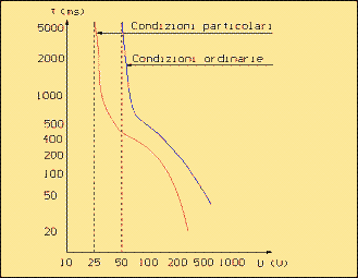

In pratica si fa riferimento, ai limiti di tensione pericolosa, più che ai limiti di corrente pericolosa; questi valori sono legati dalla legge di Ohm per mezzo della resistenza RB del corpo umano e della resistenza REB della persona verso terra. Nel ricavare la curva di sicurezza tensione-tempo si fa riferimento al percorso mani-piedi di una persona che afferra con entrambe le mani un apparecchio elettrico e con i piedi poggiati al suolo, in serie alla resistenza del corpo umano si assume una resistenza REB di 1000 Ω nel caso la persona si trova in condizioni ordinarie ad esempio all’interno di edifici, e di 200 Ω nel caso la persona si trova in condizioni particolari ad esempio all’aperto.Le curve così ottenute, evidenziano una tensione massima sopportabile dal corpo umano senza limite di tempo, di 50 V in condizioni ambientali normali e una tensione di 25 V in condizioni particolari. Questo valore di tensione, 50 V e 25 V, prende il nome di tensione di contatto limite convenzionale UL. Nel caso di corrente continua, i valori di UL sono 120 V per le condizioni ordinarie e 60 V per le condizioni particolari; sono questi i limiti di tensione sopportabile senza che sia necessaria una qualsiasi forma di protezione, prescritti dalla norma CEI 64-8.

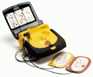

In caso di folgorazione, un eventuale soccorritore deve fare molta attenzione a non toccare direttamente la persona infortunata ma deve provvedere ad interrompere immediatamente la tensione agendo sull’interruttore generale. Qualora non sia possibile interrompere la tensione, per allontanare l’infortunato dalla fonte di elettricità si può utilizzare del legno o panni, facendo molta attenzione che siano asciutti, e cercare di muoverlo afferrandolo per i vestiti. Dopo aver interrotto il contatto con la fonte elettrica, bisogna immediatamente controllare le condizioni della persona che può presentare: ustioni; perdita di conoscenza; arresto respiratorio e/o cardiaco; è quindi opportuno tenere sotto controllo la respirazione e il polso ed eventualmente procedere alla rianimazione artificiale. In caso di infortunio da elettrocuzione è bene tenere presente che se l’infortunato non viene soccorso entro 4 o 5 minuti, può subire conseguenze irreparabili; in questo caso la tempestività è essenziale.
