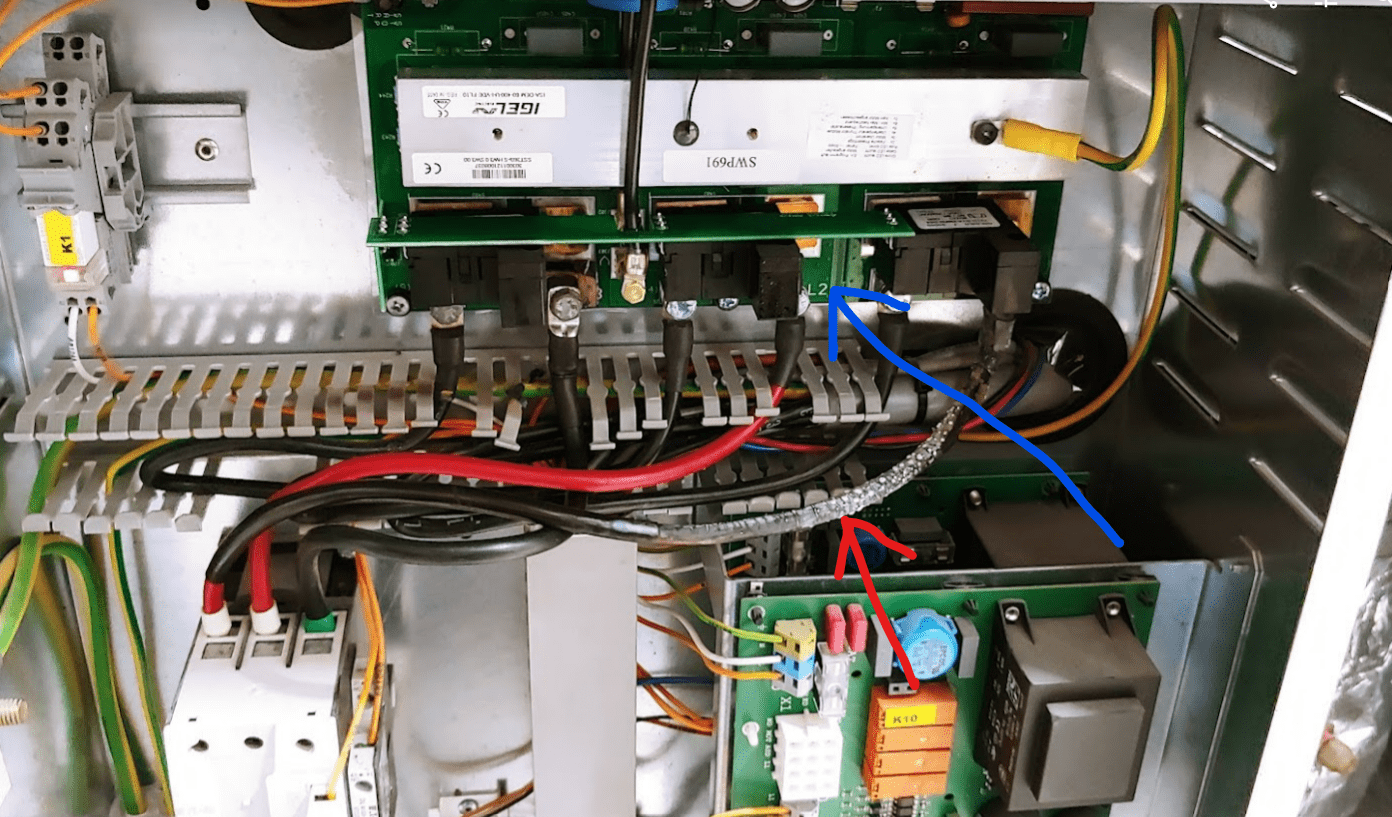

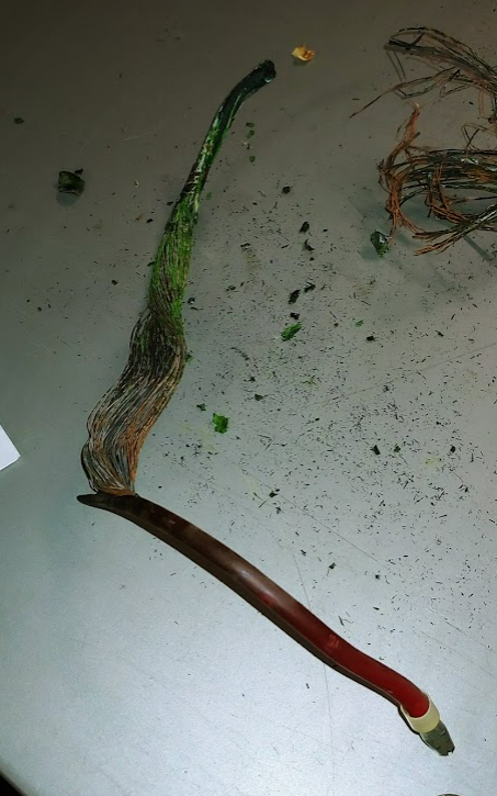

Sono cavi di collegamento all'interno di una pompa di calore e come da foto (freccia rossa), si vede l'ennesima guaina che si è cotta ed è originale, ma non so che tipo di cavo sia.
Quello che scalda è la scheda a cui si collegano (freccia blu), ma non direi che sia difettosa in quanto sono 4 pdc uguali e tutte hanno il medesimo problema, ma l'assistenza è uscita già 2 volte per cambiare i cavi e lei dice che la macchina non ha problemi........
Come negare la realtà :roll: :roll:
Non è neanche un problema di sotto dimensionamento dei cavi in quanto la corrente max di funzionamento è di 40A e la macchina viene alimentata da un interruttore sul quadro di centrale da 63A con cavo da 16mmq, infatti la linea in cavo di alimentazione è perfetta, il problema è in questi cavi che dal contattore a bordo macchina si attestano alla scheda, come si vede in foto, in quella zona il calore è elevato perché quella scheda scalda tanto.

Per cuocersi così quel cavo, immagino sia stato interessato da un sovraccarico, poiché mi torna strano che se fosse l'ambiente, gli altri cavi ( e non solo) siano rimasti integri, magari un'indagine termografica con la macchina funzionante a regime può aiutare.
Per quanto concerne cavi ad alta temperatura, in alcuni casi specifici abbiamo utilizzato con buona riuscita, conduttori unipolari con isolante in fibra di vetro .. qui un esempio.
