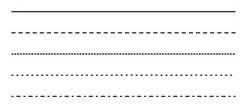

Messaggioda Foto UtenteIsidoroKZ » 3 feb 2018, 18:34
Ho un problema con l'esportazione in formati bitmap delle linee tratteggiate.
Questo disegno
esportato in .png diventa
Figura 17-3.png (5.95 KiB) Osservato 43265 volte
e si perde il tratteggio. Stessa cosa se esporto in jpg, mentre in pdf il tratteggio si conserva. Versione 0.24.7.

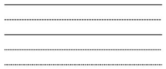

[1169] Re: E' possibile integrare nel portale uno schematic editor?
Messaggioda Foto UtenteKagliostro » 3 feb 2018, 19:33
Ciao Foto UtenteIsidoroKZ
Ho fatto una prova (esportando in .jpg e .png) e ...
Ci sono quattro opzioni di tratteggio, quella che ha il problema è solo la seconda partendo dall'alto
gli altri tipi di tratteggio vengono esportati correttamente
Perché poi succeda non lo so, ma magari Foto UtenteDarwinNE (che saluto) potrebbe saper identificare dove si annida il problema
Azzardo che potrebbe dipendere dalla dimensione (ridotta) dei segmenti del tratteggio, ma è solo un'ipotesi
K

[1170] Re: E' possibile integrare nel portale uno schematic editor?
Messaggioda Foto UtenteIsidoroKZ » 3 feb 2018, 19:41
Ho provato due o tre tipi di righe, quelle a tratteggio, e lo faceva con tutte.
