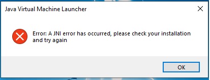

Salve a tutti, mi accodo a questa discussione, perché credo di avere lo stesso problema di Foto UtentePietroBaima [763], ovvero dopo aver installato l'ultima versione di FidocadJ 024.8 quando lancio il progr.mi restituisce prima questo errore..
1 error java_fidocadj.jpg (16.34 KiB) Osservato 91181 volte
e quando chiudo l'errore mi fornsce quest'altro..
2 error java_fidocadj.jpg (10.96 KiB) Osservato 91181 volte
Tutto è nato dopo aver configurato il nuovo notebook, con la versione recente di Firefox 82.0 64 bit , e da profano mi pare di aver capito che il problema sia proprio il browser che non supporta/non ha il plugin di Java.
Ora ho tentato di disinstallare/installare Java nelle versioni nuove e precedenti, ma senza risultato; ho provato (ammesso di aver utilizzato la procedura corretta) anche l'installazione del JRE come indicato nel thread [763] senza alcun risultato.
A questo punto mi chiedevo, oltre la possibilità (se non erro) di cambiare browser (sono affezionato a Firefox :D ) e dando per scontato che non sono una cima informatica, mi chiedevo se qualcuno abbia risolto l'arcano problema e come :-k , a tal proposito invoco il supporto di Foto UtenteDarwinNE,Foto UtentePietroBaima, Foto Utentedimaiosand Foto UtenteMax2433BO
Nel frattempo per necessità e per non andare in astinenzaFidocadJ utilizzo il vecchio PC .. :mrgreen:

..dopo saver scaricato la versione Java, ho chiuso il browser e lanciata l'installazione di Java, poi riavviato Firefox e verificato il funzionamento di FidocadJ .. :ok:

Fa piacere che il problema sia stato risolto!
Probabilmente non era legato al browser, ma alla necessità di installare manualmente Java 9 (o meglio Java 14) sul proprio computer.

E' esatto, anch'io avevo questi problemi ed ho dovuto installare Java 14.

Io ho lo stesso problema. Il Java mi dice che non ci sono versioni successive al mio. Il 0.24.3 funziona bene ma il 0.24.8 non ne vuole sapere.

Probabilmente hai ancora Java 8.
Versioni più recenti esistono; nel momento in cui scrivo l'ultima che è disponibile è Java 15, uscita nel settembre scorso:
https://www.oracle.com/java/technologie ... loads.html
La versione 0.24.8 di FidoCadJ richiede almeno Java 9, ma consiglio di passare direttamente alla 15.

Credevo si aggiornasse in automatico alla versione piu recente. Effettivamente hai ragione, avevo la versione 8.
