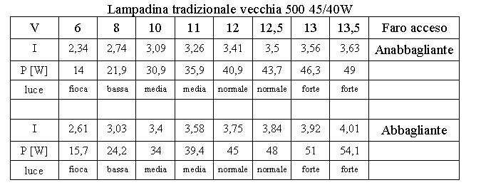

Beh non è filosofia Pietro...ma perché secondo te dividendo per 3 la tensione avresti anche la potenza divisa solo per 3?
comunque incredibile quante misure del .... faccio, in occasione del mio test sui fari LED ho misurato un po' di tensioni e correnti su lampadine 12V...sono in continua ma credo che per dare un'idea vada bene.
Ecco una tabellina:
Si vede come rispetto alla tensione nominale (12V->6V) dimezzare la tensione vuol dire dividere per 3 la potenza, metà potenza si ha per tensione pari a circa 2/3 la nominale (8V)
"fioca" indicava filamento appena incandescente, quindi a tensione pari a 1/3 la nominale secondo me non si accendono, o meglio potrebbe accendersene ( o fulminarsi) una con le altre ancora spente, quindi equivalenti a un corto.

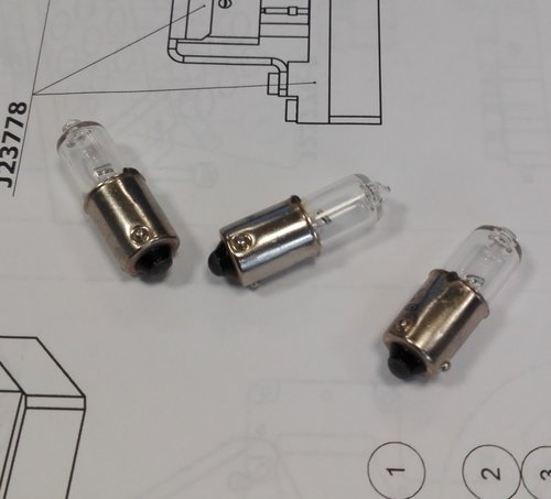

Messaggioda Foto Utenterichiurci » 1 ago 2018, 13:57
azzz... in un cassettino ho trovato pure 3 lampadine apparentemente uguali :D
A questo punto con la scusa di aiutare Abusivo un test lo faccio, oltretutto lavorare a bassa tensione è più salutare :mrgreen:
