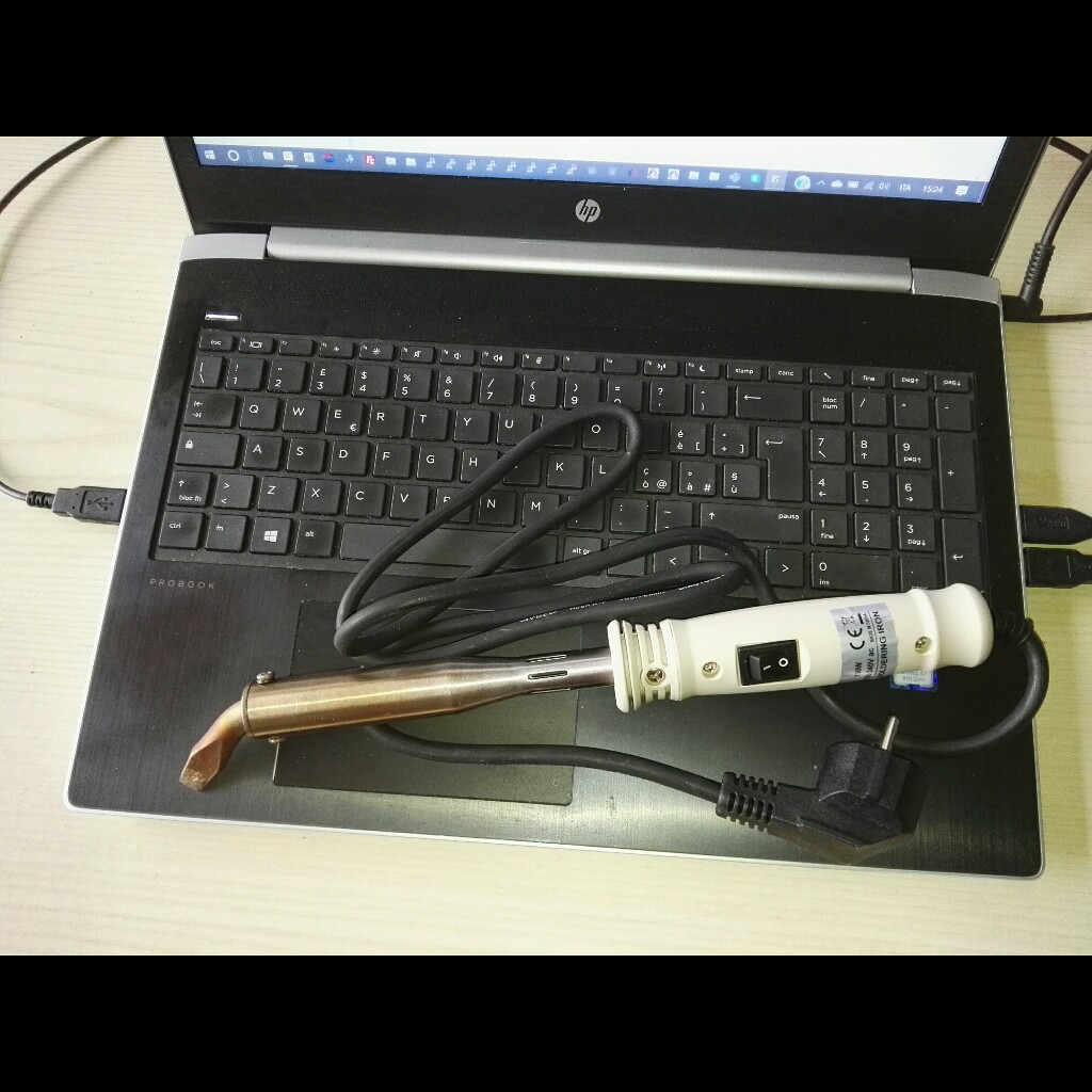

Messaggioda Foto Utentesetteali » 2 ott 2020, 18:36
Se trovi quei saldatori che hai postato passa di lungo e corri !!! :D
Devi prendere un saldatore come ti ho fatto vedere io o come quello di @claudiocedrone.
Io ho quello che ti ho messo in foto, sono 150 W , a parte il fatto che gli ho messo una sonda per un controllo di temperatura, perché non avendolo , dopo un po' che è acceso va troppo su, in gene re tutti questi tipi sono così.
Ma non prendere assolutamente quei due :mrgreen:

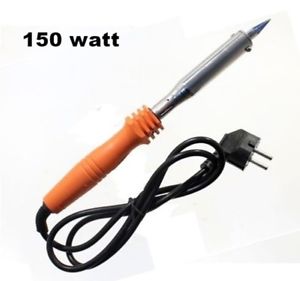

ci sarebbe anche questo da 150w ma non ha la punta piatta
https://www.manomano.it/p/saldatore-elettrico-x-stagno-150-watt-a-stilo-professionale-10340785
meglio la punta piatta secondo voi?

ciao alla fine ho preso quello che mi hai suggerito... e' enorme!! :
quando l'ho acceso fumava un po', poi ha smesso.
Adesso mi servirebbe sapere il tipo di stagno, il tipo di flussante ed il tipo di capicorda adatti...
