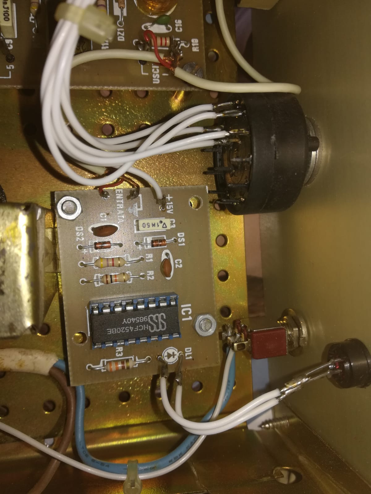

mir ha scritto:seguendo le indicazioni dello schema elettrico, quelli cerchiati in verde indicano DL1 ed T1 ovvero il diodo led che indica l'ok della presenza di tensione, hanno utilizzato i reofori di uscita per consentire il collegamento con dei cavetti verso il diodo led ed il resistore serie che andranno installati su pannello;
Ah ok :ok: a me li prende direttamente dall modulo affiancato al LX711 (vedi foto sotto) forse perció mancano quei componenti!

mario663 ha scritto:(...) Ah ok :ok: a me li prende direttamente dall modulo affiancato al LX711 (vedi foto sotto) forse perció mancano quei componenti!
Quello schedino (LX 731), che trovi descritto nella rivista 103, serve per far si che il diodo led, invece di accendersi indicando semplicemente l'accensione del dispositivo, mostri un lampeggio proporzionalmente variabile a seconda della frequenza del segnale in uscita dalla magneto terapia: in pratica una sorta di monitor della presenza di segnale.

[27] Re: Magneto terapia LX711.....valore ohmico anomalo!
Messaggioda Foto Utentemario663 » 6 ott 2020, 17:13
Max2433BO ha scritto:Quello schedino (LX 731), che trovi descritto nella rivista 103, serve per far si che il diodo led, invece di accendersi indicando semplicemente l'accensione del dispositivo, mostri un lampeggio proporzionalmente variabile a seconda della frequenza del segnale in uscita dalla magneto terapia: in pratica una sorta di monitor della presenza di segnale.
O_/ Max
Grande Foto UtenteMax2433BO =D> ...non lo sapevo, forse era abinato al kit dell LX711...?

[28] Re: Magneto terapia LX711.....valore ohmico anomalo!
Messaggioda Foto UtenteMax2433BO » 6 ott 2020, 17:20
Di nulla... :ok:
No, non era abbinato al LX711, è stato presentato a parte e, a discrezione di chi aveva montato il kit della magneto terapia, poteva essere aggiunto.

[29] Re: Magneto terapia LX711.....valore ohmico anomalo!
Messaggioda Foto Utentemario663 » 6 ott 2020, 17:28
Max2433BO ha scritto:No, non era abbinato al LX711, è stato presentato a parte e, a discrezione di chi aveva montato il kit della magneto terapia, poteva essere aggiunto.
Ah capito! Forse poteva tornare utile anche a qualch altro progetto! a me allora forse converrebbe aggiungere la resistenza ed un diodo di quelli Blu per la verofica della tensione o rovinerei l'estetica lo lascio così!? :?

[30] Re: Magneto terapia LX711.....valore ohmico anomalo!
Messaggioda Foto UtenteMax2433BO » 7 ott 2020, 7:59
Secondo il mio parere sarebbe un doppione: così com'è se il led si accende e lampeggia hai già una indicazione del funzionamento del dispositivo.
Poi, per la carità, se vuoi ripristinare anche il led che ti indica semplicemente la presenza della tensione di alimentazione, nessuno te lo vieta. :ok:
