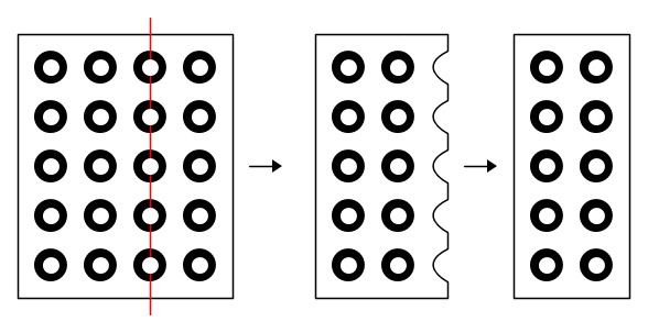

Il mio metodo:
Seghetto a ferro finissimo.....Magari anche usurato dopo che la lama ha lavorato di brutto:
Taglio la basetta lungo la metà dei reofori. I pezzetti di rame che rimangono a metà se ne vanno da soli e rimane come profilo una piccola "smozzicatura".
A quel punto prendi della carta vetrata grana 150 incollata su una tavola di legno per renderla piana e lisci tutto per bene. Se poi la inumidisci ancora meglio cosi eviti la polvere....
Ho constatato che attrezzi elettrici, per questo utilizzo, non mi convengono: Non solo mangio la polvere della basetta, mangio pure quella dei dischi del dremel. :?
Manualmente invece fai passate più profonde ma con trucioli più grandi e non si alza quel pulviscolo stile borotalco..... :mrgreen: [-X

:-) Aggiungerei un ulteriore metodo data anche la qualità delle millefori in possesso dello OP;
sempre usando le file di fori come riferimento (anche in diagonale con varie "inclinazioni" tanto i fori risultano un po' più distanziati ma va bene ugualmente), usando un "righello" metallico come guida, incidere il lato non ramato con qualche passata di cutter (non occorre calcare, basta passare tre o quattro volte nello stesso solco), flettere e... il gioco è fatto con ridottissima produzione di polveri ;-) ; provare per credere. O_/
