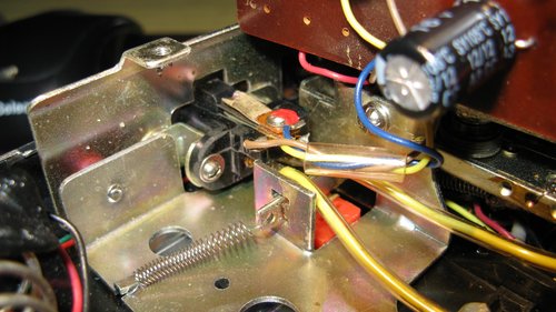

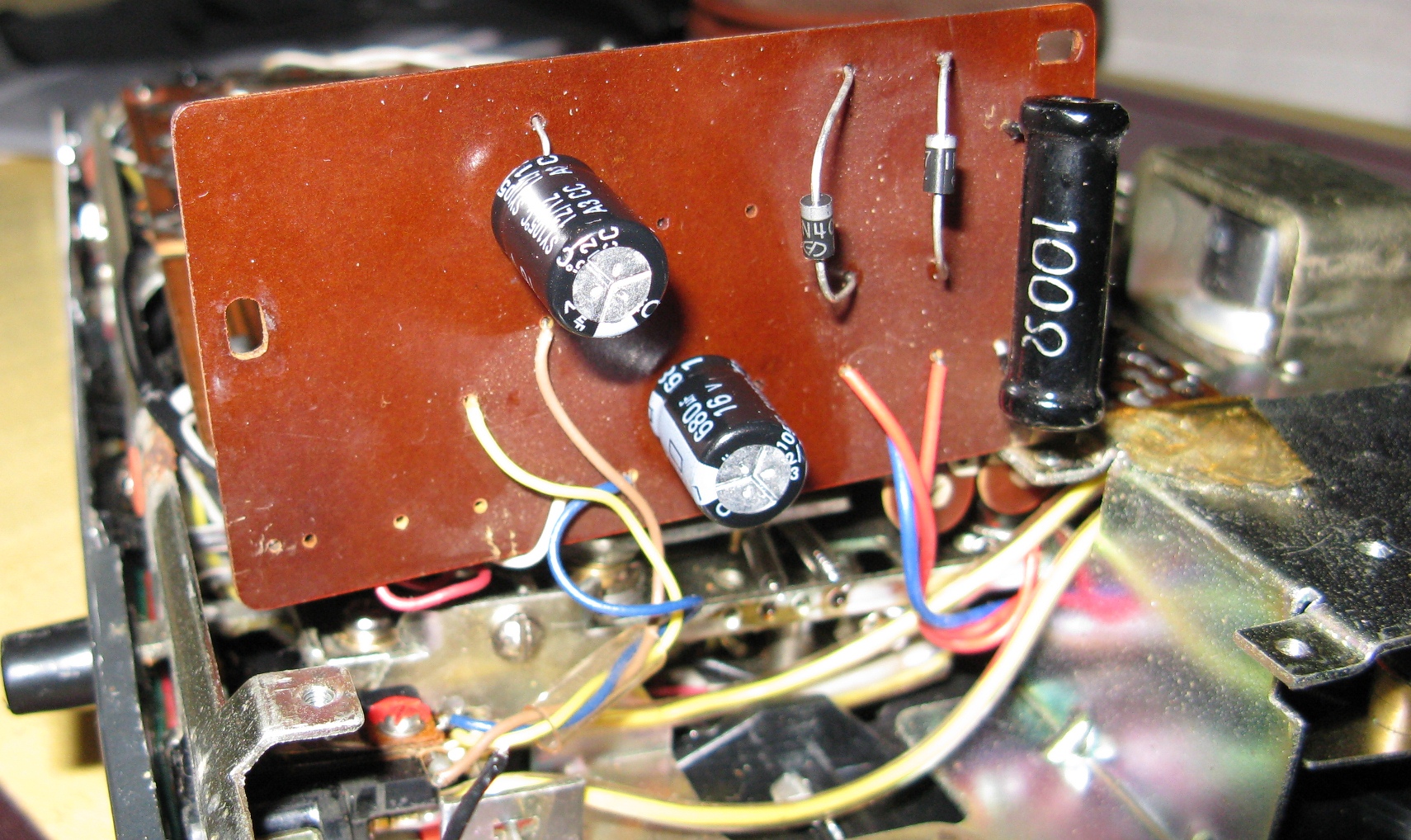

Il famoso filo nero non capisco esattamente che percorso faccia e non ho trovato il condensatore. Causa cavi e chip molto vicini e quasi annodati.
Se per duale intendete che può funzionare con la rete elettrica o a batterie, la risposta è SI.

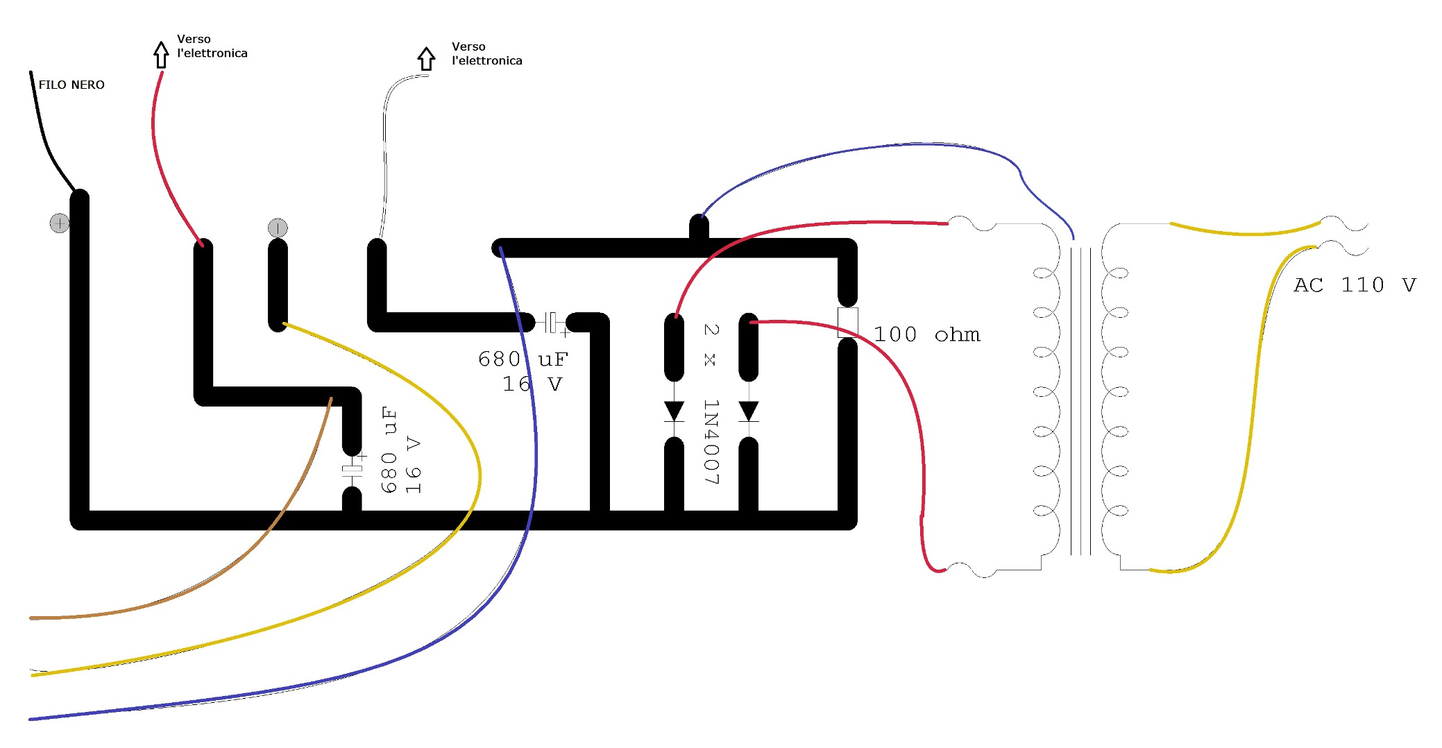

Ecco foto migliori del circuito di alimentazione da quando ho sostituito i componenti.
Vista d'insieme
Spinotto di alimentazione AC 117 V, visto dall'interno
Schema in fidoCAD a colori
I fili (marrone, blu e giallo) che nella terza foto vanno a finire nella parte in basso a sinistra, sono quelli che vanno a collegarsi in un punto dello spinotto di AC(vedi seconda foto). Penso servano a escludere le batterie quando si inserisce l'alimentazione AC esterna, tramite due lamine che si vengono a toccare.

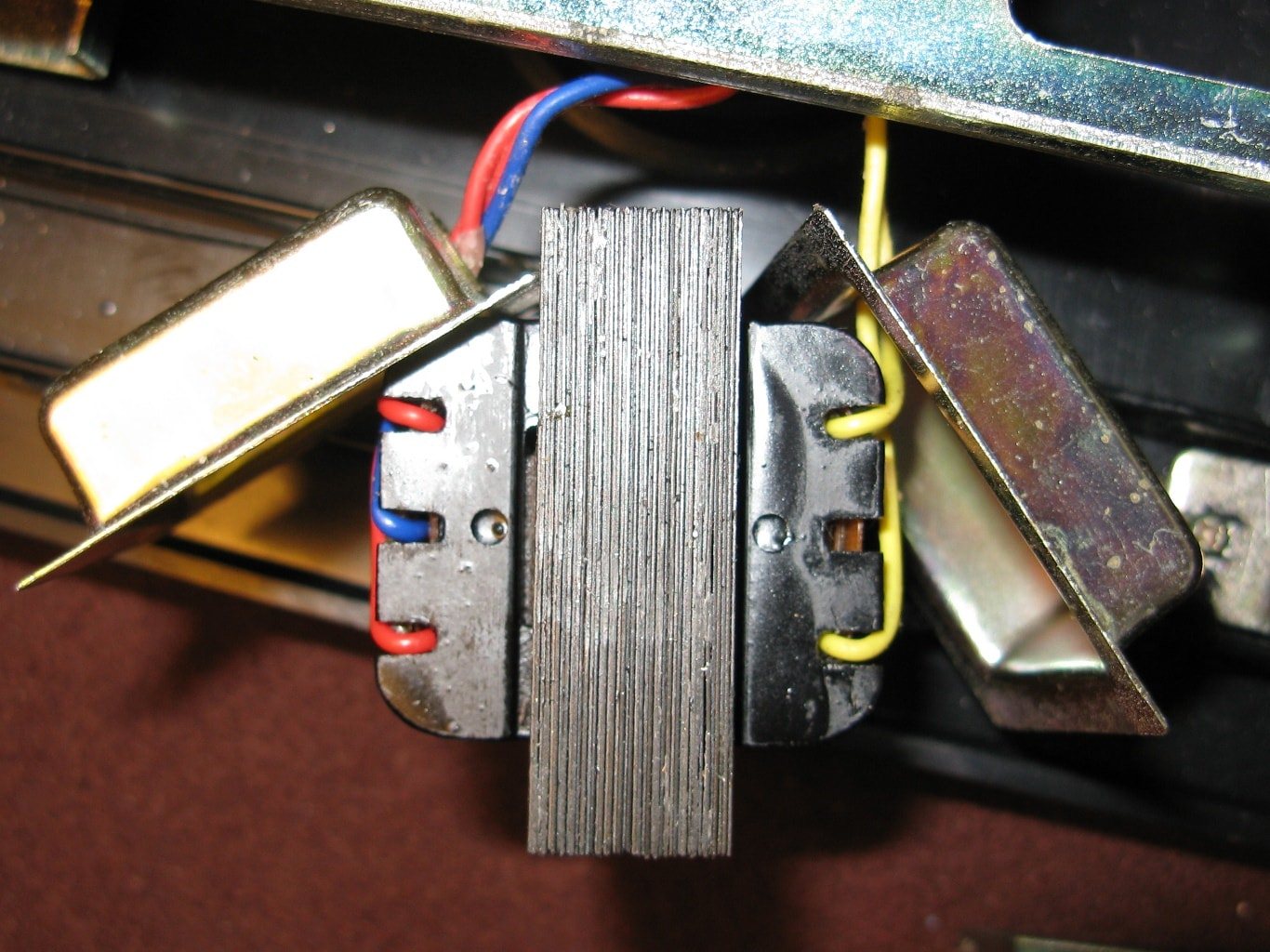

Commento alla terza immagine: Avevo notato che dal trasformatore escono due fili rossi e uno blu. Se avesse avuto due secondari, non sarebbero duvuti essere quattro i fili?
Non sapendo come fosse collegato internamente, l'ho lasciato "pescare" nel vuoto.

Duffr ha scritto:Penso servano a escludere le batterie quando si inserisce l'alimentazione AC esterna, tramite due lamine che si vengono a toccare.
Esatto.

:shock: Alt, stop, blocca tutto ! Anche se qualcosa nella ricostruzione dello schema non mi quadra molto è evidente che i condensatori non sono in parallelo, quindi l'alimentazione è duale (+4'5 V, 0 V, -4,5 V... presumuibilmente) il filo blu dal trasformatore è la presa centrale del secondario e va collegato al riferimento e se da qualche parte lo lasci appeso il circuito non potrà mai funzionare correttamente. O_/

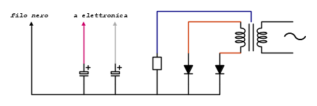

az...Foto Utenteclaudiocedrone hai visto giusto, infatti ricostruendo lo schema postato da Foto UtenteDuffr in [55]
le due capacità offrono due positivi di alimentazione .... :ok:

:-) Ni... non quadra, così non è una alimentazione duale, uno dei condensatori deve essere girato (per livellare la tensione negativa) e comunque non mi sconfinferano i diodi :? O_/

Non avendo prima d'ora aperto il trasformatore, non sapevo come rappresentare l'origine del filo blu.
Ora l'ho appena aperto e in effetti il filo blu viene da un secondario
claudiocedrone ha scritto:...Anche se qualcosa nella ricostruzione dello schema non mi quadra molto...
È la prima volta che uso FidoCAD... Comunque, se non è chiaro qualcosa dal circuito chiedetemi pure.
