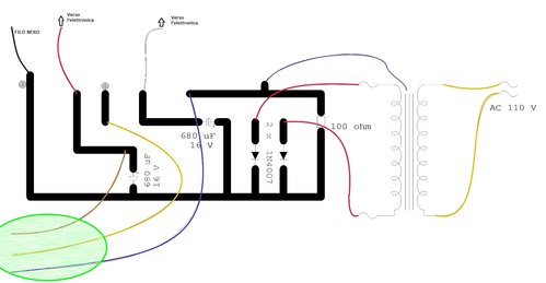

:-) Così si, e non è duale, mi aveva ingannato un condensatore rovescio nel disegno dell'OP...
Foto UtenteDuffr, il filo blu che hai lasciato appeso è quello che va dal trasformatore al capo del resistore da 100 ohm vicino ai diodi ? Se è quello e hai provato l'apparecchio senza collegarlo ci credo che il ronzio è aumentato e se è quello... perché diavolo lo hai dissaldato quando hai sostituito condensatori e diodi ?
E in caso perché poi non lo hai rimesso al suo posto ? O_/

Il filo blu non l'ho mai toccato. Soltanto non sapevo che provenisse da un secondario...
Comunque si: va dal secondario del trasformatore al resistore

Ma è solo a me che pare che i condensatori nell'ultimo schema siano messi al contrario?

Duffr ha scritto: ...Il filo blu non l'ho mai toccato...
:ok: Quindi lo hai "lasciato pescare nel vuoto" nel disegno, non nella realtà... quella tua affermazione mi aveva tratto in inganno. O_/

FedericoSibona ha scritto:Ma è solo a me che pare che i condensatori nell'ultimo schema siano messi al contrario?
Direi di si.

:-) Già, quei condensatori sono disegnati al contrario; presumo che Foto Utentemir quando li ha inseriti si sia confuso (per abitudine... non per abitudine alla confusione :mrgreen: per abitudine agli schemi fatti in un certo modo ;-)) considerando la "linea in basso" come riferimento... O_/

Ho disegnato lo schemino,seguindo la scheda in foto [11] aprendo di volta in volta fidocadj e seguendo le piste ...devo essermi perso ... :D ...pertanto perdonatemi l'orrore ... ;-)
claudiocedrone ha scritto:Così si, e non è duale,.
E già...ma il famigerato conduttore blu è collegato o no alla scheda di alimentazione ?
Foto UtenteDuffr ...ci fai il punto della situazione,possibilmente con uno schemino definitivo e in fidocadj .. :?: ;-)

mir ha scritto:..ma il famigerato conduttore blu è collegato o no alla scheda di alimentazione ?
Si
Lo schema esatto è questo che ha fatto mir
mir ha scritto:az...Foto Utenteclaudiocedrone hai visto giusto, infatti ricostruendo lo schema postato da Foto UtenteDuffr in [55]
le due capacità offrono due positivi di alimentazione .... :ok:
L'unica cosa da aggiungere è:
(cito me stesso al messaggio [55]).....I fili (marrone, blu e giallo) che nella foto vanno a finire nella parte in basso a sinistra, cerchiata in verde, sono quelli che vanno a collegarsi in un punto dello spinotto di AC. Lo spinotto, come mi è stato dopo confermato, è composto da due lamine che toccandosi, escludono l'alimentazione a batterie.
Il motivo per cui non ho usato FidoCAD/FidoCADj è perché non mi sono ancora impratichito. Se c'è necessariamente bisogno di uno schema ulteriormente dettagliato, allora mi fermo un po' di giorni, mi "studio" fidoCAD e ne riparliamo.

Se ci fosse un modo per capire quanti Ampère servono dall'alimentazione a batterie, io a questo punto lascerei tutto così com'è e comprerei un piccolo alimentatore (da 9V o di più?) da saldare nel punto in cui si saldano i fili del porta batterie. Cosa ne pensate?
