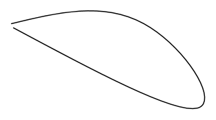

Messaggioda Foto UtenteDrCox » 1 gen 2019, 14:20
setteali ha scritto:piegandola in due e segnare i punti della mezza lunghezza.
Mettere ai due punti le estremità della corda e tendere il centro per avere i due lati tesi.
Mi piace come soluzione. Questo richiede di:
- piegare la corda per identificarne il centro
- fissare le estremità della corda al terreno
- tracciare una linea nel terreno che unisca queste estremità
- tendere la corda, tenendola al centro, prima da un lato e poi dall'altro della linea segnata nel terreno, ed incidere nel terreno i due punti raggiunti
- tracciare un'altra linea nel terreno che unisca questi due punti
- appoggiare la corda su questi due selciati ortogonali, formando così un angolo retto con la corda
Riusciamo a ridurre il numero di operazioni?
Piegando la corda su se stessa possiamo identificare molti più punti che non solo il centro.
Piegandola così possiamo identificare i punti a 1/3 e 2/3 (evidenziati in rosso):
Se poi la pieghiamo nuovamente a metà identifichiamo i punti 1/6 2/6 3/6 4/6 5/6
Se poi la pieghiamo nuovamente a metà identifichiamo i punti 1/12 2/12 ....
Divisa in dodicesimi, è sufficiente unire le estremità (in rosso evidenziati i punti con passo 1/12):
cominci a stendere i lati
fino ad avere i lati ben tesi corrispondenti esattamente a 3, 4 e 5 tacchette nella tua scala in dodicesimi
poiché se i lati sono ben tesi hai costruito un triangolo, e se un triangolo ha i lati in proporzioni 3/4/5 della lunghezza è un triangolo rettangolo.
