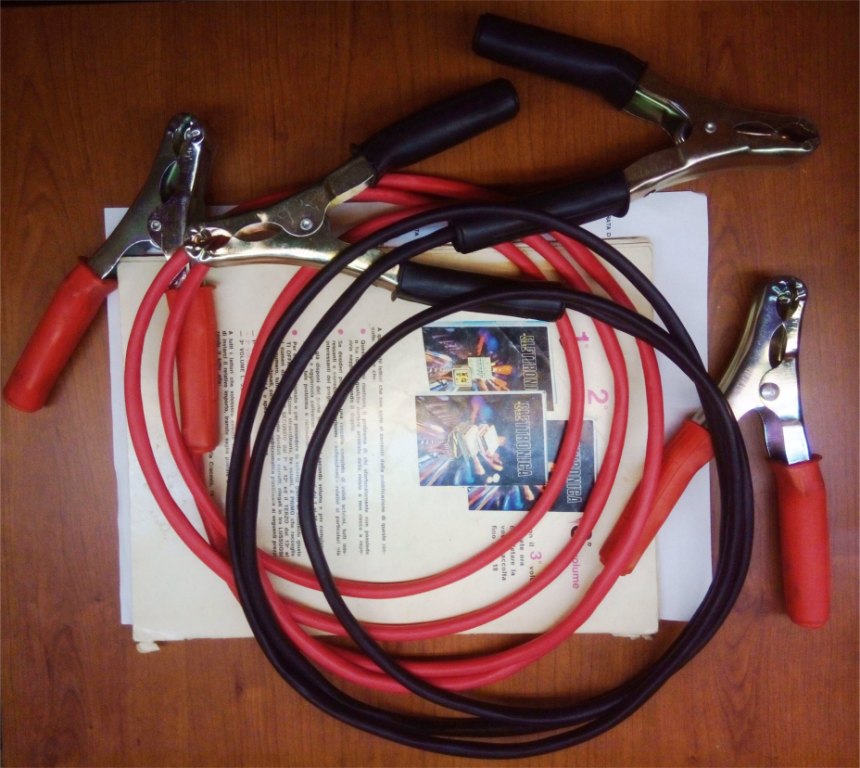

gianniniivo ha scritto: Sono contento del risultato e ritengo ne sia valso l’impegno. [...] la procedura affinata darà risultati ancora migliori.
A giudicare semplicemente dalla fotografia, direi che il risultato è stato molto buono, sicuramente al di sopra delle aspettative (mi riferisco alle mie aspettative).
Complimenti per l'esecuzione del lavoro! :ok:

Molto ben fatto! Ottimo!!

Grazie Foto UtenteFranco012 e Foto UtenteGioArca67, sono certo che i prossimi saranno migliori ma devo riconoscere che è un lavoraccio e che si può intraprendere giusto se disponi di mezzo chilometro di filo che non usi e se non hai problemi di tempo. Prima di iniziare ho creduto che fosse un lavoro più rapido da svolgere ma in seguito si è rivelato un lavoro di un certo impegno. I cavetti sono tutti di lunghezza differente e vanno selezionati e tagliati tutti alla stessa misura cercando anche di limitare lo scarto. I cavetti vanno singolarmente insaponati, legati alla morsa, tesi e incisi con lo strumento di Alex, estraendo il rame dalla plastica senza rovinare i trefoli. Poi vanno bloccati gli estremi di ogni anima in rame per evitare intrecci e arricciamenti, appendendo temporaneamente ogni estrazione di rame ad un gancio separato dai cavi ancora da lavorare. Poi, se non richiesto, non aggiungo altro perché son già stanco… :mrgreen:

Eccola qua, realizzata la prima coppia di cavi belli pesanti; questa realizzazione (lunga 2,40 metri) pesa quasi 40 volte di più di uno di quei kit da 2 metri acquistati in quello store per campeggiatori.
Il cavo rosso è stato crimpato con la prima pinza, a leve lunghe, il cavo nero con la pinza idraulica ma il risultato appare identico, sia meccanicamente sia visivamente. Sulle crimpatrici non saprei cos'altro aggiungere; le immagini delle pinze crimpatrici sono state pubblicate qui.
Ho pensato di descrivere anche la procedura di assemblaggio nell’eventualità che qualche amico avesse del filo elettrico da recuperare e volesse provare a realizzare dei cavi di emergenza economici ma affidabili. Ovviamente si tratta di un lavoro impegnativo.
Tagliare in misura voluta una guaina termo restringente, nera o rossa, meglio se di diametro non troppo superiore al rame da inguainare.
Selezionare i cavetti e tagliarli tutti in misura più lunga della guaina termo restringente. Le guaine dei cavetti vanno singolarmente insaponate. Ogni cavetto insaponato va bloccato alla morsa, teso e inciso longitudinalmente con lo strumento By Foto Utentesetteali, estraendo il rame dalla plastica senza rovinare i trefoli. Bloccare singolarmente gli estremi di ogni anima in rame estratta (passaggio indispensabile per evitare grovigli). Per farlo ho utilizzato quelle striscette attorcigliabili (40 pezzi per 20 anime in rame per ognuno dei due cavi di emergenza) utilizzate per i sacchettini da congelatore che son sempre in eccedenza e si possono riciclare anche per realizzare il cavo di polarità opposta. Va bene anche il nastro adesivo ma bisogna esser certi che non si stacchi per tutto il tempo necessario alla lavorazione. Le anime dovranno poi essere unite (prima da un solo estremo) allineate e bloccate assieme con una o più fascette di plastica autobloccanti, quelle dentellate e a strappo, dopo di che possono essere rimosse le striscette da congelatore. Stesso lavoro andrà fatto dalla parte opposta ma soltanto dopo aver iniziato a introdurre il rame nella guaina mediante una molla da elettricista.
Insaponare anche la molla da elettricista e introdurla nella guaina fino al limite dell’asola di aggancio del cavo da tirare. Sia la molla che il rame scorrono a fatica nella guaina perché le guaine termo restringenti vengono vendute arrotolate e appiattite. Non saprei dire se sia opportuno insaponare anche il rame o sia preferibile utilizzare qualche altro prodotto per agevolare lo scorrimento del rame nella guaina; non è facile inguainare il rame senza rischiare il danneggiamento della guaina. Procedere legando saldamente il cavo di rame all'asola posteriore della molla e tirarlo quasi completamente all'interno della guaina, lasciando all'esterno il capo opposto in rame e ancora bloccato dalle fascette che andranno tutte rimosse man mano che il rame entra nella guaina.
Tagliare il capo rimasto scoperto del cavo divenuto composto, facendo in modo che il taglio porti all'allineamento di tutti i trefoli per l’inserimento del capocorda. Inserire il primo capocorda e crimpare. Sormontare il colletto capocorda con la guaina e passare all'altro capo del cavo. Prima di allineare e tagliare il secondo capo di rame, far arretrare la guaina termo restringente di un paio di centimetri o quel tanto che basta per sormontare in seguito il colletto del secondo capocorda. Tagliare e allineare il rame nel punto prestabilito, inserire il capo corda e crimpare. Riposizionare la guaina precedentemente arretrata in modo che sormonti il secondo capocorda. Se la guaina risultasse troppo lunga, tagliare l’eccedenza con un cutter facendo in modo che sotto la guaina ci sia il colletto del capocorda e non il rame, e far coincidere la guaina con la fine del colletto e l’inizio della paletta dei capocorda. Tendere senza esagerare il cavo inguainato agganciandosi ai fori capocorda o distendendo il cavo su una superficie piana evitando che si formino delle curve (tenendolo quindi possibilmente diritto). Attivare la pistola termica o il phone per capelli e iniziare a scaldare uno dei due capocorda in modo da bloccare e immobilizzare la guaina termo restringente da un lato soltanto. Procedere con il riscaldamento lentamente e in un solo senso fino a raggiungere l’altro capocorda (di solito la guaina si allunga di poco e potrebbe essere necessario rifilarla ulteriormente, preferibilmente prima che si contragga contro il colletto del secondo capocorda). Prima di manipolare il cavo è opportuno lasciarlo raffreddare teso o disteso, sia per evitare scottature sia per evitare brutte pieghe dell’insieme cavo/guaina in via di consolidamento.
Il lavoro finito non avrà le caratteristiche estetiche di un prodotto commerciale ma comunque non è male e soprattutto funziona.
Spero di non aver dimenticato qualche dettaglio…

Messaggioda Foto Utentenicsergio » 14 ago 2021, 22:28
Mi unisco anch'io ai complimenti, sia per il risultato che per la perseveranza. Al posto del sapone consiglierei dell'emulsione antifrizione, detta anche "scorricavo".
